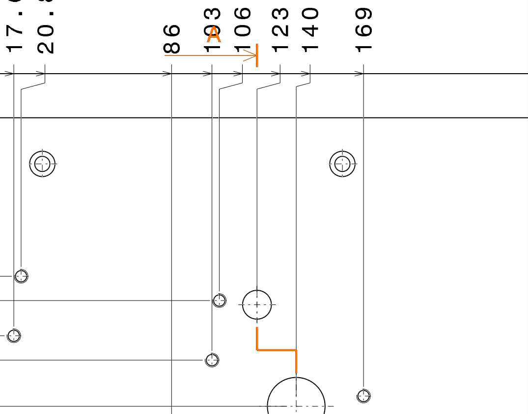

Hallo Catianer,
ich weiß nicht, fehlen bei mir die Bedingungsbuttons im Schnittlinienskizzierer, oder gibt es keine?

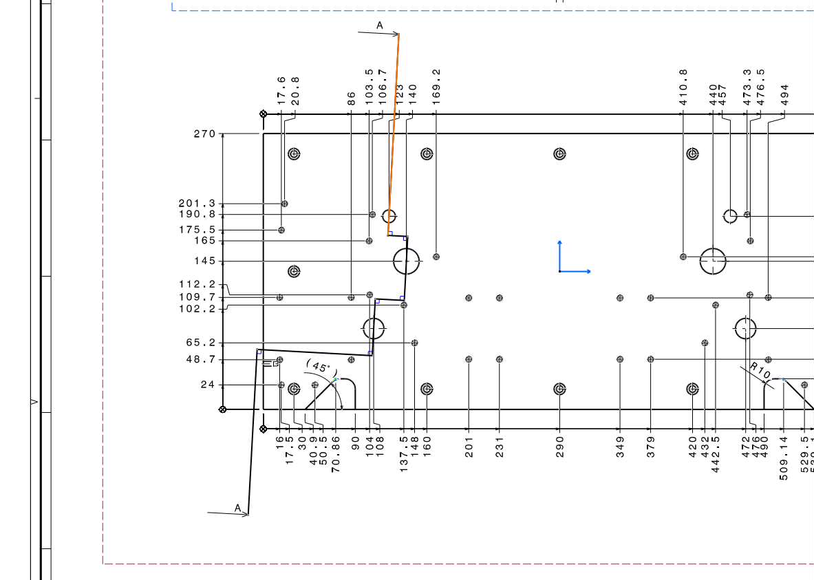

Mein konkretes Problem: ich hab' eine Schnittlinie konzentrisch, durch eine Bohrung gezogen, dann versetzt durch eine andere, usw.. nach dem Absetzen und Schnittgenerierung ist meine Schnittlinie nicht weit genug über meine Maße, (Aussenkante),(siehe Bild). Wollte im dann die Linie nach aussen verlängern, hat aber die ursprüngliche Vertikal-Bedingung ignoriert und eine Winkelverschiebung ermöglicht,(die eigentlich an dieser Stelle absolut unerwünscht ist). Es ist mir nicht mehr gelungen diese Linie absolut senkrecht zu setzen. Ich wäre da nicht so kleinlich, aber Catia stellt mir im Schnitt, kein Gewinde dar, und kann auch radial geschnittene Bohrungen nicht bemassen, da sie rein theoretisch elliptisch geworden ist. Wie kann ich also die Schnittlinie nur verlängern ohne den Winkel unbeabsichtigt zu verändern? Oder wie kann ich wie im normalen Skizzierer Bedingungen erzeugen?
Gruß leo666

wenn man die Schnittverlaufslinie doppelklickt, erscheint ein kleines Menü. Hier musst du auf "Profil ersetzen" gehen und den Schnittverlauf nochmal nachziehen, mit veränderten Endpunkten. Muß man mal ein bisschen mit rumprobieren. Catia nimmt eigentlich beim nachziehen den vorhanden Schnittverlauf wieder auf.
Das ist zumindest die einzige Möglichkeit, die ich bis jetzt gefunden habe und verwende.

Hallo Herr Epping,
danke für die Antwort. Eben hier ist mein Problem, das ich auf den ersten Punkt beim neu Erzeugen einer Schinttlinie absolut keinen Einfluß habe wo er erzeugt wird. Ich klicke erst auf den Kreis um eine Linie durch den Mittelpunkt zu haben, dann setzt er selber den ersten Punkt (diesen kann ich dann später nicht mehr entlang seiner Achse verschieben), wenn ich hingegen eine vertikale oder horizontale Linie setze mit der gewünschten Anfangspunktlage, dann kann ich diese Linie nicht mehr genau (und parametrisch) durch den Kreismittelpunkt ziehen. Wie ich es mach ist es nicht befriedigend. Da fehlen meiner Meinung nach die Bedingungsbefehle genau wie im Skizzierer.

wenn du das neue Profil erzeugst, wird das alt grün dargestellt. Gehe mit der Maus auf den Anfangspunkt und ziehe sie (die Maus)nach oben. Es erscheint eine Pünktchenlinie, die dir zeigt das du dich an der vorhandenen Linie orientierst.

erstellt am: 15. Mai. 2003 15:14    Editieren oder löschen Sie diesen Beitrag!  <-- editieren / zitieren -->   Antwort mit Zitat in Fett Antwort mit kursivem Zitat    Unities abgeben: 1 Unity (wenig hilfreich, aber dennoch)2 Unities3 Unities4 Unities5 Unities6 Unities7 Unities8 Unities9 Unities10 Unities
man kann sich an dieser Linie orientieren, das ist richtig, falls sich aber die Position der Bohrung im Model ändert, geht diese Linie nicht mehr durch die Bohrung, der Bezug zum Bohrungsmittelpunkt ist verloren.
Ich hab den Eindruck dass dieser Fall von Catia nicht berücksicht wurde.
