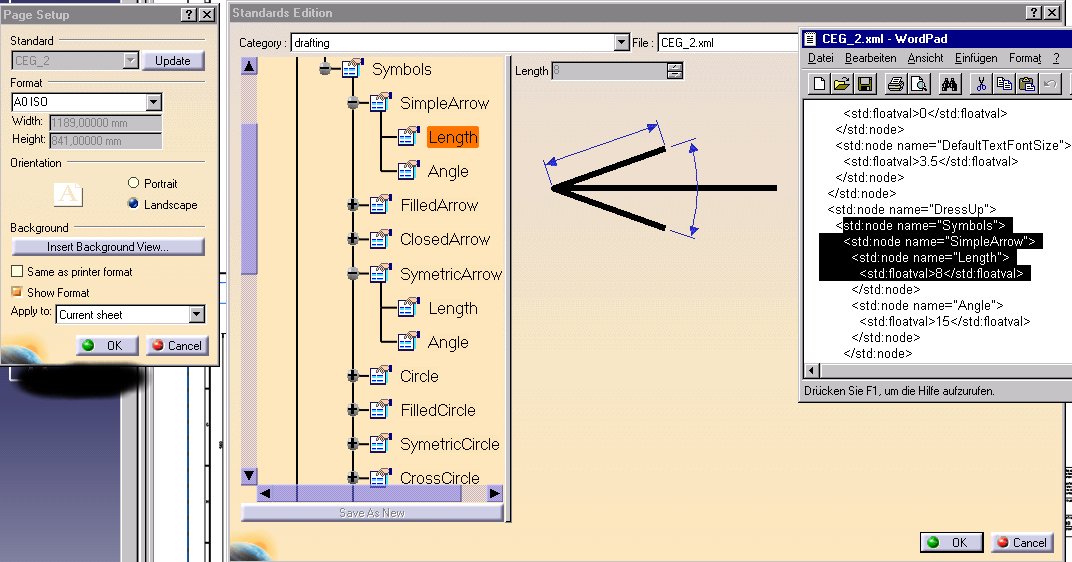

Ich habe zum Anfang des Beitrags einige Tips.
In der Docu findet man unter Interactiv Drawing ->Standard Administration ->Setting Standard Parameters eine Erklärung wie man die Pfeile und anderes einstellen kann.
Dann machst Du eine Deiner Zeichnungen auf und kuckst unter Page Setup, welchen Zeichnungsstandard Du hast (meist ausgegraut).
Nun unter Tools->Standards drafting und dann den Standard einstellen.
Jetzt kannst Du Dir den Pfeil suchen und nachsehen welche Parameter für sein Aussehen verantwortlich ist. Wenn Du es dort nicht einstellen kannst (weil nicht im Admin-modus), machst du im Installationspfad unter ressourcen->standards ->drafting das xml auf und änderst da den Wert ( vorher natürlich eine Sicherheitskopie des xml-Files). Dann noch ein Page update (unter Page Setup) fertig. Das ganze geht natürlich auch für Schriftarten ,Toleranzen u.s.w.
