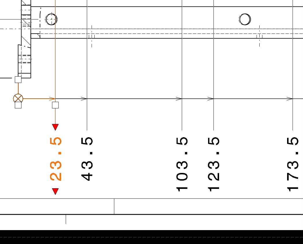

Hallo Catianer,
Der voreingestellte Wert für den Masshilfslinienüberstand ist so neben der Kappe!! Manchmal kann es deswegen auf dem Zeichnungsblatt zu Platzproblemen kommen. Wie kann ich den Überstand der Masshilfslinien beeinflussen? Es erscheint zwar ein Manipulationspunkt, an dem kann mann die Linie zwar länger ziehen aber wenn man sie kürzen will passiert überhaupt nichts. Selbst wenn man den Überstand über die Eigenschaften auf 0 mm ändert passiert nichts. Wo kann man das ändern, und wie heißt konkret der Parameter der das ganze steuert? (V5.9SP6)
1000 Dank für eure Hilfe

ich hab V5 R10 installiert, da lässt sich der Wert in "Tools-Standards" in der Kategorie "Drafting" in dem Standardfile, den Du verwendest(wahrsch. ISO.xml) umstellen.
Die Variable heisst "CUMLExtlLength" und steht in der Kategorie "Dimension". Der Wert gibt die Länge des Überstandes in mm an.
Kann aber nicht garantieren, dass es in R9 auch so funktioniert,
