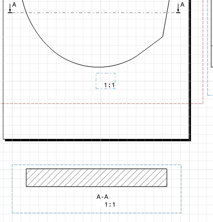

Hallo Zusammen,
ich würde das Thema gern noch mal aufgreifen. Bei uns kommt bei der Erstellung eines Schnittes nur die Schnittbezeichnung und der Maßstab mit (siehe Bild). Allerdings ist der Maßstab nach Rechts versetzt. Ich kann die Leerzeichen vor dem Maßstab auch nicht Löschen sondern muss dann immer vor der Bezeichnung Leerzeichen einfügen. Kann man das in den Voreinstellungen/Standards irgendwo ändern?
MFG
Michael

erstellt am: 15. Aug. 2014 09:21    Editieren oder löschen Sie diesen Beitrag!  <-- editieren / zitieren -->   Antwort mit Zitat in Fett Antwort mit kursivem Zitat    Unities abgeben: 1 Unity (wenig hilfreich, aber dennoch)2 Unities3 Unities4 Unities5 Unities6 Unities7 Unities8 Unities9 Unities10 Unities Nur für cmb 10 Unities + Antwort hilfreich
Hallo Michael,
soweit ich weiß, kannst Du das nicht ändern.
PS: Das nächste Mal schreibe ich dabei, als User kannst Du das nicht ändern.
[Diese Nachricht wurde von froggy am 15. Aug. 2014 editiert.]

erstellt am: 15. Aug. 2014 09:31    Editieren oder löschen Sie diesen Beitrag!  <-- editieren / zitieren -->   Antwort mit Zitat in Fett Antwort mit kursivem Zitat    Unities abgeben: 1 Unity (wenig hilfreich, aber dennoch)2 Unities3 Unities4 Unities5 Unities6 Unities7 Unities8 Unities9 Unities10 Unities Nur für cmb 10 Unities + Antwort hilfreich
Hallo Michael,
willkommen bei CAD.DE
ich schätze mal, da hat Euer Systemadmin einige Einträge in der "CATViewer.CATNls" geändert. Dort kann man festlegen, wie die einzelnen Ansichten und der Maßstab bezeichnet werden.
Jochen

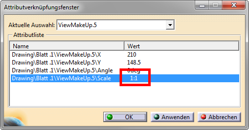

erstellt am: 15. Aug. 2014 09:36    Editieren oder löschen Sie diesen Beitrag!  <-- editieren / zitieren -->   Antwort mit Zitat in Fett Antwort mit kursivem Zitat    Unities abgeben: 1 Unity (wenig hilfreich, aber dennoch)2 Unities3 Unities4 Unities5 Unities6 Unities7 Unities8 Unities9 Unities10 Unities Nur für cmb 10 Unities + Antwort hilfreich
Wie es scheint ist in der Variable mit dem Ansichtsmassstab bereits ein Leerzeichen enthalten.
Das kann man gut nachvollziehen wenn man manuell einen Text mit einer Attributverknüpfung erzeugt.
(Siehe Screenshot)
Gruss Daniel

erstellt am: 15. Aug. 2014 10:11    Editieren oder löschen Sie diesen Beitrag!  <-- editieren / zitieren -->   Antwort mit Zitat in Fett Antwort mit kursivem Zitat    Unities abgeben: 1 Unity (wenig hilfreich, aber dennoch)2 Unities3 Unities4 Unities5 Unities6 Unities7 Unities8 Unities9 Unities10 Unities Nur für cmb 10 Unities + Antwort hilfreich
Original erstellt von D. Schnorf:
Wie es scheint ist in der Variable mit dem Ansichtsmassstab bereits ein Leerzeichen enthalten. ...
und genau das holt er sich aus o. g. Datei.
Rede also am besten mit Eurem Admin.
Jochen

Speckie
Entwicklungsingenieur
Sehen Sie sich das Profil von Speckie an!   Senden Sie eine Private Message an Speckie  Schreiben Sie einen Gästebucheintrag für Speckie
Beiträge: 3
Registriert: 15.08.2014
Windows 7 Pro. 64-Bit
Intel Xeon CPU E5-1620
32 GB RAM
NVIDIA Quadro 4000
CATIA V5R21 (Admin)
SMARTEAM Editor V5R21
CREO Parametric 2.0
Windchill PDMLink 10.2
erstellt am: 15. Aug. 2014 10:35    Editieren oder löschen Sie diesen Beitrag!  <-- editieren / zitieren -->   Antwort mit Zitat in Fett Antwort mit kursivem Zitat    Unities abgeben: 1 Unity (wenig hilfreich, aber dennoch)2 Unities3 Unities4 Unities5 Unities6 Unities7 Unities8 Unities9 Unities10 Unities Nur für cmb 10 Unities + Antwort hilfreich
die Funktion des Administrators wurde mir übertragen. In der benannten Datei habe ich auch schon die „Benennungstexte“ entfernt (siehe unten) allerdings weiß ich nicht wo bzw bei welcher Variabel die Leerzeichen zuviel sind. Alternativ hatte ich mir schon überlegt Standardmäßig überall Leerzeichen davor zu setzten:

Hallo Speckie,
ich meine, das Leerzeichen vor dem Maßstab bekommst Du nicht weg.
Normalerweise steht ja unter Prefix "Maßstab" und dann macht es schon Sinn, dass vor der Maßstabgröße ein Leerzeichen steht.
Jochen
