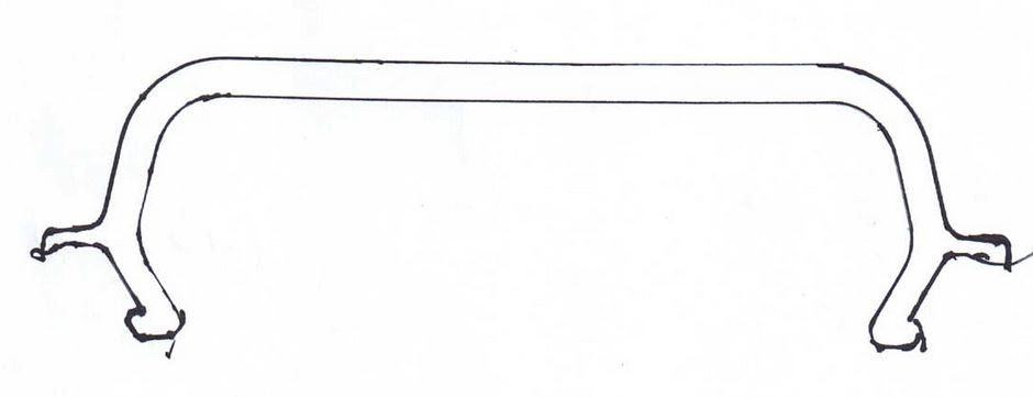

Ich wäre sehr verbunden, wenn mir jemand den Anhang im Sketch Tracer in eine importierbare Datei wandeln könnte.
Offenbar fehlen mir (Teil)Lizenz und Icons dafür.
Generell finde ich keine Importmöglichkeiten. Es soll über "Materialzuweisung" möglich sein. Gleiches Problem, wo finde ich das passende Icon / die Möglichkeite dafür?
Ich möchte nachzeichnen dieses Part letztendlich erstellen und drucken.
Danke im voraus.
Gruss Kai

Hmm nun das ist schnell von Hand nachskizziert, eine Haelfte nur, und dann kannst Du es auch direkt symmetrisch machen ...
Solch eine Sonderlizenz hat vermutlich kaum jemand. Also ich zumindest schon mal nicht
LG ... Wolfi

Ist mir schon klar. Aber offenbar bekomme ich das nicht hin.
Aber wie kann ich das .jpg importieren um es nachzuzeichnen und später die Maßhaltigkeit festlegen zu können?

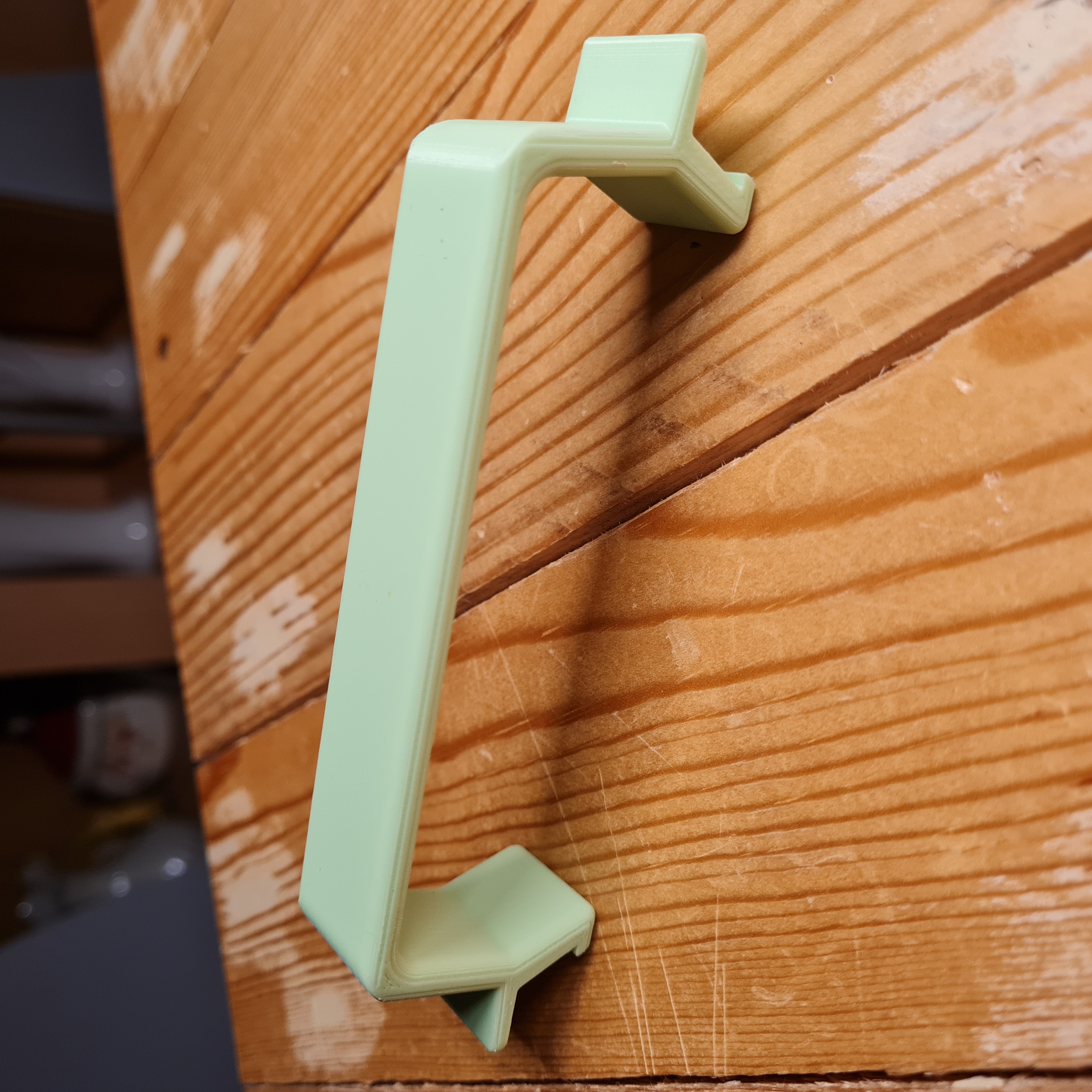

Servus Bernd,
vielen Dank für deine und die Tipps der anderen.
Ich hab alles schon probiert, ohne Erfolg.
Ob Vector, Materialzuweisung oder Import.... es scheitert für gewohnlich an der fehlenden Menüführung, Icons usw.
Ist ja nicht das erste Mal das mich dieses Thema beschäftigt.
Mit etwas Fummelei hab ich diesen Griff, der übrigens das Sieb einer industriellen Geschirrspülmaschine bedient, hinbekommen.
Natürlich mag PLA keine wesentlichen Veränderungen, wohl aber ABS und bisher hält das (Test)Benchy seit Tagen tapfer durch ;-)
Gruss Kai

So, es ist geschafft.
Das Benchy (mit ABS gedruckt) hat nun etliche Spülgänge ohne Beanstandung überlebt, der Griff (in PLA gedruckt) wurde soeben in seiner Maßhaltigkeit angepasst. Dem finalen Druck stehtt nun nichts mehr im Weg.
Danke nochmals an alle Beteiligten für euer Feedback.
