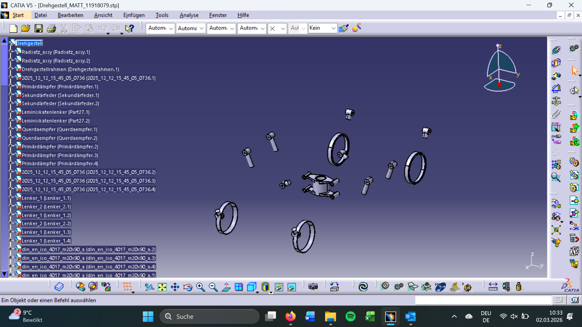

Ich habe folgendes Problem in CATIA V5: Wenn ich eine STEP-Datei öffne, wird die Geometrie nicht angezeigt, obwohl der Modellbaum vorhanden ist und CATIA keine Fehler im Importprotokoll anzeigt.
Bei Baugruppen, die als STP importiert werden, wird nur ein Teil der Geometrie angezeigt – bei manchen Komponenten sind die Modelle sichtbar, bei anderen nicht. Ich habe bereits die Importeinstellungen für STEP-Dateien angepasst und verschiedene STEP-Formate (203, 214, 242) ausprobiert, jedoch ohne Erfolg.
Das gleiche Problem tritt auch bei STEP-Dateien auf, die innerhalb von CATIA selbst erstellt wurden. In anderen CAD-Programmen funktionieren diese Dateien jedoch problemlos.
Hat jemand eine Idee, woran das liegen könnte? Ich wäre für jede Hilfe dankbar.

erstellt am: 26. Feb. 2026 15:41    Editieren oder löschen Sie diesen Beitrag!  <-- editieren / zitieren -->   Antwort mit Zitat in Fett Antwort mit kursivem Zitat    Unities abgeben: 1 Unity (wenig hilfreich, aber dennoch)2 Unities3 Unities4 Unities5 Unities6 Unities7 Unities8 Unities9 Unities10 Unities Nur für gamatt 10 Unities + Antwort hilfreich
Spontan fällt mir die jeweilige Linienfarbe/Hintergrundfarbe ein.
D.h. schwarz/schwarz siehst du nicht, s/w oder w/s schon.

erstellt am: 26. Feb. 2026 16:06    Editieren oder löschen Sie diesen Beitrag!  <-- editieren / zitieren -->   Antwort mit Zitat in Fett Antwort mit kursivem Zitat    Unities abgeben: 1 Unity (wenig hilfreich, aber dennoch)2 Unities3 Unities4 Unities5 Unities6 Unities7 Unities8 Unities9 Unities10 Unities Nur für gamatt 10 Unities + Antwort hilfreich
Wie sieht denn der Baum des entsprechenden importieren Parts aus?
ggf ist "nur aktiver Body anzeigen" aktiviert, oder was ausgeblendet.
Kannst du ggf eine primitive "fehlerhafte" Step-Datei hochladen?

erstellt am: 02. Mrz. 2026 10:39    Editieren oder löschen Sie diesen Beitrag!  <-- editieren / zitieren -->   Antwort mit Zitat in Fett Antwort mit kursivem Zitat    Unities abgeben: 1 Unity (wenig hilfreich, aber dennoch)2 Unities3 Unities4 Unities5 Unities6 Unities7 Unities8 Unities9 Unities10 Unities
Rad_assy.stp
vielen dank erstmal für die antworten. bin bisher leider immer noch nicht schlauer geworden. anbei findet ihr eine STP datei, bei der bei mir garkeine geometrie angezeigt wird sowie einen screenshot einer datei, die mir nur teilweise angezeigt wird.

erstellt am: 02. Mrz. 2026 10:44    Editieren oder löschen Sie diesen Beitrag!  <-- editieren / zitieren -->   Antwort mit Zitat in Fett Antwort mit kursivem Zitat    Unities abgeben: 1 Unity (wenig hilfreich, aber dennoch)2 Unities3 Unities4 Unities5 Unities6 Unities7 Unities8 Unities9 Unities10 Unities Nur für gamatt 10 Unities + Antwort hilfreich
Beim mir wird der Radsatz komplett angezeigt.
Geh mal ins PartDesign und deaktiviere "nur aktueller Körper". (Symbolleiste "Tools")
Diese Einstellung/Darstellung wird (leider) auch im Assembly berücksichtigt.

erstellt am: 02. Mrz. 2026 10:45    Editieren oder löschen Sie diesen Beitrag!  <-- editieren / zitieren -->   Antwort mit Zitat in Fett Antwort mit kursivem Zitat    Unities abgeben: 1 Unity (wenig hilfreich, aber dennoch)2 Unities3 Unities4 Unities5 Unities6 Unities7 Unities8 Unities9 Unities10 Unities Nur für gamatt 10 Unities + Antwort hilfreich
Mahlzeit,
Das Rad kommt hier uneingeschraenkt. Ah und bei Bernd auch
Was ich nach dem Import natuerlich machen musste, das war 'activate terminal node', aber das ist Absicht.
Das ist in Tools-Options so eingestellt (do not activate default shapes on open). Wie sieht denn das bei Dir aus?
Der Baum ist vor dem Laden dann nur weiss und blau ohne rotes Achsenkreuz, stattdessen ein farbloses 'Parkverbot'.

erstellt am: 22. Apr. 2026 06:49    Editieren oder löschen Sie diesen Beitrag!  <-- editieren / zitieren -->   Antwort mit Zitat in Fett Antwort mit kursivem Zitat    Unities abgeben: 1 Unity (wenig hilfreich, aber dennoch)2 Unities3 Unities4 Unities5 Unities6 Unities7 Unities8 Unities9 Unities10 Unities Nur für gamatt 10 Unities + Antwort hilfreich
a) Laut Deinem Screenshot muss die Baugruppe erst mal aktualisiert werden. Kommt dabei irgendeine Fehlermeldung?
b) Geh evtl. mal im Strukturbaum auf den Körper der nicht dargestellt wird -> Rechtsklick -> Objekt XXX -> Eigenschaften wiederherstellen -> Anwenden auf Kinder
Martin

erstellt am: 22. Apr. 2026 07:00    Editieren oder löschen Sie diesen Beitrag!  <-- editieren / zitieren -->   Antwort mit Zitat in Fett Antwort mit kursivem Zitat    Unities abgeben: 1 Unity (wenig hilfreich, aber dennoch)2 Unities3 Unities4 Unities5 Unities6 Unities7 Unities8 Unities9 Unities10 Unities Nur für gamatt 10 Unities + Antwort hilfreich
Nachtrag:
c) Es könnte noch das Umschalten von Flexibler auf Starre Baugruppe und wieder zurück etwas bringen.
d) Die Grafikkarte könnte das Problem sein.

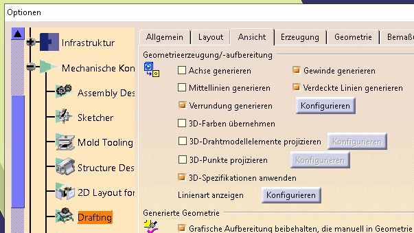

- Gewindeerstellung: funktioniert soweit, es wird aber nicht angezeigt. Hierzu soll es ein HF53 geben, wer bitte kann mir das zur Verfügnug stellen?
- Gewindeerstellung per Helix / Rippe.... auch hier wäre ich über Support dankbar

Bei Gewinden musst Du ganz grundsaetzlich dem Body den Befehl 'create technological results' zuordnen.
Dann werden sie z. B. in Zeichnungen weitervererbt, aber explizit dargestellt werden sie nie.

Gewinde: wo bitte finde ich denn den Befehl "create technological results"? Ich hab die wesentlichen Seiten

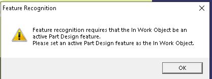

Das genannte Feature ist jetzt aktiv. Allerdings, siehe Anhang, kommt ein Fehler.
Und ja, gesucht hab ich vorher natürlich schon.
Es handelt sich um 42 Dteien .stl. Ich wollte mir die aufwendige Neukonstruktion eben ersparen.
Und was das Gewinde betrifft, da soll es für mein Problem diesen HF53 geben, allerdings nicht mehr offiziell und daher nicht ladbar.

bgrittmann
Beiträge: 12211
CATIA V5R19
erstellt am: 30. Mai. 2026 12:48    Editieren oder löschen Sie diesen Beitrag!  <-- editieren / zitieren -->   Antwort mit Zitat in Fett Antwort mit kursivem Zitat    Unities abgeben: 1 Unity (wenig hilfreich, aber dennoch)2 Unities3 Unities4 Unities5 Unities6 Unities7 Unities8 Unities9 Unities10 Unities Nur für gamatt 10 Unities + Antwort hilfreich
Probier mal: Body im Baum selektieren -> RMT -> Define in Work Object

Bzgl Gewinde, das lässt sich offenbar erstellen, eben nur nicht anzeigen und da soll der HF53 unterstützen.
