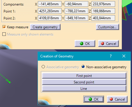

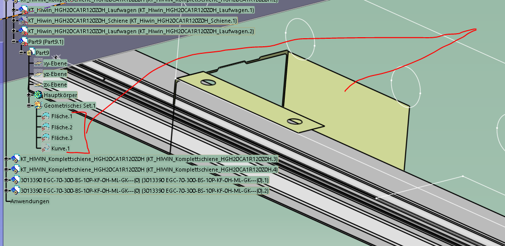

Es geht um die Flächen im Bild.
Die werden immer automatisch in einem geometrischen Set abgelegt und erscheinen im verdeckten Bereich.
Es wäre sinnvoller das in dem Set nur Flächen abgelegt werden, die ich explizit dafür ausweise.

Sorry.
Hier müsste es jetzt sein.

OK also ich kenne solche Geo Sets eigentlich nur wenn ich eine Messung mache, und dann auf 'Create Geometry' gehe.
Dann kommt aber meist noch ein Dialog in dem abgefragt wird, in welchem bereits existierenden oder aber auch neu anzulegendem Bauteil diese Geometrie abgelegt werden soll.
Und es waren <in den derartigen Faellen die ich so kenne> auch immer nur Punkte die erzeugt wurden - OK das kann an der Art der Messung liegen ('von was nach was'), da will ich nicht behaupten dass es zwingend nur so sein kann.
Edit: Selbst wenn ich von Flaeche nach Flaeche messe, werden nur Punkte angeboten. Die beiden am naechsten zueinander liegenden Punkte eben.
