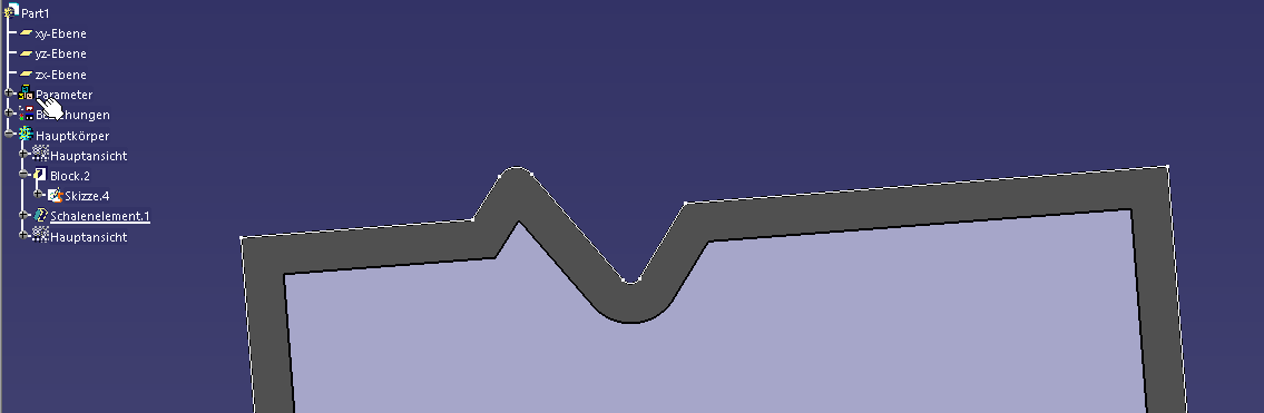

ich habe eine aufwändige Skizze als Schalenelement erstellt und möchte einen umlaufenden Falz an die Wand anbringen, damit ich dort eine Platte einsetzen kann. Ich hoffe es ist ungefähr klar, was ich meine     Ich habe das mal grob an einem einfachen Modell skizziert.

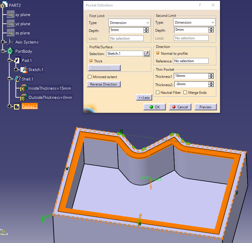

Servus,
am einfachsten ist es, die Ausgangsskizze zu verwenden und damit z.B. eine Pocket mit der Option "Thick" zu nutzen. Nur ohne zu wissen, wie deine Kontur aussieht, ist das schwierig zu beantworten.
Daniel

Erstmal danke für die Antworten.

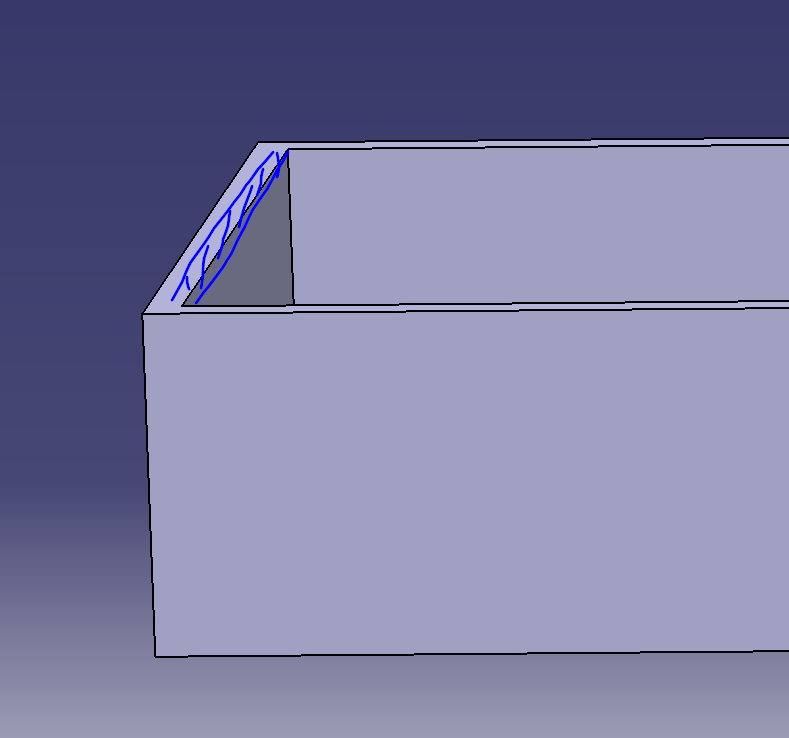

Die Funktion wird mir glaube ich nicht weiterhelfen, weil der Falz innenliegend ist und nicht außen (Kontur der Skizze für den Block).

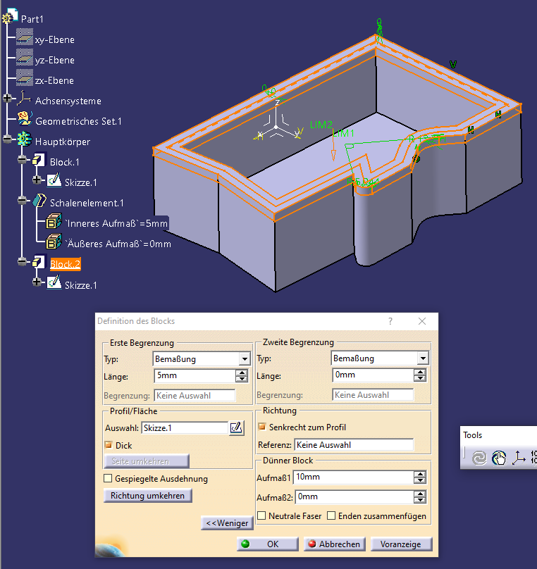

Dann mach eben den Block dicker/breiter (siehe Bild): also Wandstärke + Falzlänge
oder aus dem GSD die parallele Kurve (http://catiadoc.free.fr/online/cfyug_C2/cfyugparallelcurves.htm) verwenden

Das mit dem Falz klappt mit der Funktion sehr gut... vielen Dank dafür.

Du brauchst keine parallel Kurve: nutze doch einfach für deinen Block/Tasche eine "dünne Tasche/Block" (siehe mein oben gezeigtes Bild)
