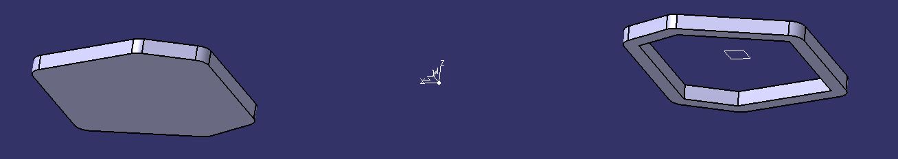

ich bin soweit zufrieden, hätte da aber noch eine andere Frage.
Mein eigentliches Projekt, war folgende Urne nachzubilden:
https://www.rosengarten-versand.de/tierurnen/verwendungsart/innenbereich/4077/regenbogenbruecke
Eine erste Version als .catprodukt hab ich angehängt.
Ich würde gerne rechts unten einen Deckel von 5mm abschneiden, dem einen Block geben zur besseren Führung und gut.
Wenn ich den Deckel mit einer Ebene trenne, wird auf beiden Seiten getrennt, was ich ja nicht möchte. Auch die Farbgebung hinsichtlich drucken, wird eine Herausforderung.
Gruß Kai

Hab jetzt ein wenig experimentiert, ohne Erfolg.
Beigefügter Snapshot soll mein Problem verdeutlichen.
bgrittmann
Beiträge: 12206
CATIA V5R19
erstellt am: 23. Dez. 2021 13:21    Editieren oder löschen Sie diesen Beitrag!  <-- editieren / zitieren -->   Antwort mit Zitat in Fett Antwort mit kursivem Zitat    Unities abgeben: 1 Unity (wenig hilfreich, aber dennoch)2 Unities3 Unities4 Unities5 Unities6 Unities7 Unities8 Unities9 Unities10 Unities Nur für MrPresident 10 Unities + Antwort hilfreich
Hier ein paar Vorschläge:
  • im GSD ein L-förmige Fläche erstellen und an dieser trennen
  • wie in deinem Bild und dann noch an einer weiteren Ebene (zy-Ebene?) trennen
  • eine Tasche mit einem l-förmigen Profil verwenden
Gru

Guten Morgen,
Danke für den Tipp, doch wie umsetzen?
So fit bin ich jetzt noch nicht.
Ich möchte im Grunde, das nur auf EINER Seite geschnitten wird.
Dieser Schnitt wird dann als Deckel deklariert und mit einem Block als Aufnahme für den übrigen Körper versehen und gut.
Das sollte doch nicht so schwer sein.

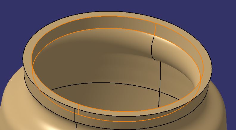

erstellt am: 25. Dez. 2021 18:15    Editieren oder löschen Sie diesen Beitrag!  <-- editieren / zitieren -->   Antwort mit Zitat in Fett Antwort mit kursivem Zitat    Unities abgeben: 1 Unity (wenig hilfreich, aber dennoch)2 Unities3 Unities4 Unities5 Unities6 Unities7 Unities8 Unities9 Unities10 Unities
Hallo Reimund,
danke für die pdf.
Doch wie erzeuge ich diese Fläche?
Der Regenbogen scheint mir nicht umsetzbar im Hinlick auf die Farben.
Das alles muss immer druckbar bei gleichzetig bester optischer Qualität bleiben.
Dann hab ich zwar gefunden, wie ein Gewinde angelegt wird, allerdings sehe ich das Gewinde nicht im Objekt.
Woher soll ich also wissen, beide Gewinde wirklich exportiert und gedruckt werden, zueinander passen?
Ich hab mal meine Wünsche / Objekte angehängt.
Nun bemängelt, das die Gewindetiefe geringer als das Stützelement sein soll, logo. Hab ich verringert, mit
dem Ergebnis das es nun zu klein wäre und auf Stützelementgröße angepasst werden muss. Ja, wat denn nu?
Dann könnte ich einem anderen Urnenprojekt dieses Gewinde verpassen und wüsste zukünftig, wie Gewinde angelegt würden.
