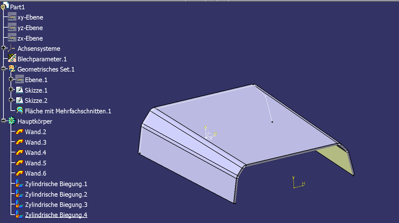

ich bin gerade dabei einen Getriebetunnel für einen Fahrzeugumbau zu planen und würde gerne catia zur Hilfe nehmen um eine Abwicklung zu generieren.
In dem Screenshot habe ich mal beispielhaft die Form des Tunnels im Partdesign dargestellt.
Ich Denke das das Sheetmetal Design hier das richtige Tool ist. Allerdings weis ich nicht wie ich dort die beiden Grundflächen miteinander verbinde.Eine Art Extrusion wäre hier praktisch.
Schonmal vielen Dank!

Hallo Kritzl
Ich mach in solch einem Falle meine grundsaetzliche Konstruktion im GSD (generative shape design) und dann im Sheetmetal einen surfacic Hopper - das entspricht so in etwa der 'Thick Surface' im Part Design.
Wenn das moeglich ist, so herzustellen und auch abzuwickeln, dann funktioniert es.
Die Wandstaerke stellst Du in den Sheetmetal Parametern ein, nicht im Hopper selber, das ist eigentlich der Hauptunterschied zur Thick Surface. Die Detailinfos fuer die Blechherstellung kannst Du meist leer lassen, dann waehlt CATIA selber was. Nur bei Flaechen, die 'in echt' nach dem Biegen zusammengeschweisst werden muessen, im CAD dann also aufgerissen werden muessen, ist es oftmals noetig, eine 'Curve to Tear' anzugeben.

Leider kann ich die nötigen verbindungslinien für den Hopper nicht generieren. Die Anfangs und ENdpunkte der U-Förmigen Grundflächen lassen sich nicht auswählen. Beim Anklicken ändert sich nur die Richtung des roten Pfeils der an dem Punkt ist.

Mach aus den Skizzen im GSD eine Fläche (gleich entsprechend Verrunden). Dann sollte der Hopper klappen.
Oder: Fläche erzeugen (ohne Rundugen) -> im GSMD alle Flächen "aufdicken" mit Wall/Wand -> Biegungen im GSMD erzeugen

Hi Bernd,
ich habe jetzt im GSD eine eine Führungslinie über die beiden Skizzen gelegt und damit eine "Fläche mit Mehrfachschnitten" erzeugt. Dann funktioniert der Hopper im Sheetmetal Design. Allerdings habe ich dann beides, die Fläche und den Hopper mit der Materialstärke. Habe die Fläche dann einfach gelöscht. Ist wahrscheinlich nicht die saubere Lösung, aber funktioniert
Nächstes Problem: Bei der Abwicklung im Drafting sind keine Biegelinien zu sehen obwohl das Teil im Hauptkörper konstruiert wurde. Habt ihr da auch eine schnelle Lösung?

Nachdem ich die Methode mit genauen Maßen und der konischen Form des Tunnels ausprobiert habe, funktioniert es nichtmehr.
Beim generieren des Hoppers bekomme ich die Fehlermeldung: "Die Eingabefläche ist nicht tangentenstetig. Bitte die Eingabefläche ändern"
Muss an der konischen Form liegen
Habt ihr eine Idee!?

Ich kann Dir da nur sagen, dass ich alles im GSD verrunde. Also Edge Fillets auf Deine Kanten, den Radius so waehlen, dass auf der Innenseite mindestens die Blech-Wandstaerke als Radius bleibt. Also falls Deine Flaeche auf der Aussenseite ist, dann Radius = doppelte Wandstaerke.

Anbei ein Bild wie man dies ohne einen Hopper aufbauen könnte.

Ok, das hat funktioniert! Vielen Dank!
