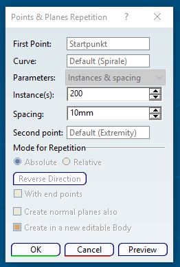

ich habe folgendes Problem:
Ich habe einen Punkt auf einer Kurve vervielfältigt (Points & Planes Repetition). Diese Punkte habe ich anschließend in eine Skizze projiziert um aus dieser Punktewolke die Positionen für ein User Pattern zu erhalten. Wenn ich dann allerdings die Anzahl der Punkte verändere, wird diese Änderung nicht in meine Skizze übernommen obwohl ich als 3D Element, das Element gewählt habe, welches alle Punkte beinhaltet.
Gibt es eine Möglichkeit wie ich die Skizze mit dem 3D Body koppeln kann, damit auch die Änderung der Anzahl übernommen wird?
Oder gibt es eventuell noch eine andere Möglichkeit wie ich die Positionen für das User Pattern erstellen kann, damit Anzahl der Positionen steuerbar ist?

kleine Frage: Wie änderst Du die Anzahl der Punkte?

Hi joehz,
bei der Definition des Punktes auf der Kurve gibt es die Möglichkeit die Anzahl einzugeben (siehe Bild).
Ändere ich die Anzahl, wird dies leider nicht in meine projizierte Skizze übernommen

Es wäre mir neu dass man im nach hinein die Anzahl der Punkte so einfach verändern kann (oder geht das mit V6?).
Ich glaube nicht das dies einfach/parametrisch in Catia geht.

... und nachdem die Projektion in den Sketch nach Anlegen der Punkte erfolgt,
geht die Verlinkung beim Neuanlegen der Punkte verloren.
Geht's rein zufällig um dieses Problem:

@bgrittmann: Ok danke für den Hinweis!
@joehz: Schade dann muss ich mir wohl eine andere Möglichkeit suchen um das Problem zu lösen.
Ja prinzipiell geht es um die selbe Problemstellung (Aufgabenstellung einer Projektarbeit im Maschinenbaustudium),  auch wenn die Herangehensweise unterschiedlich ist.
