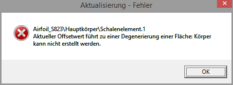

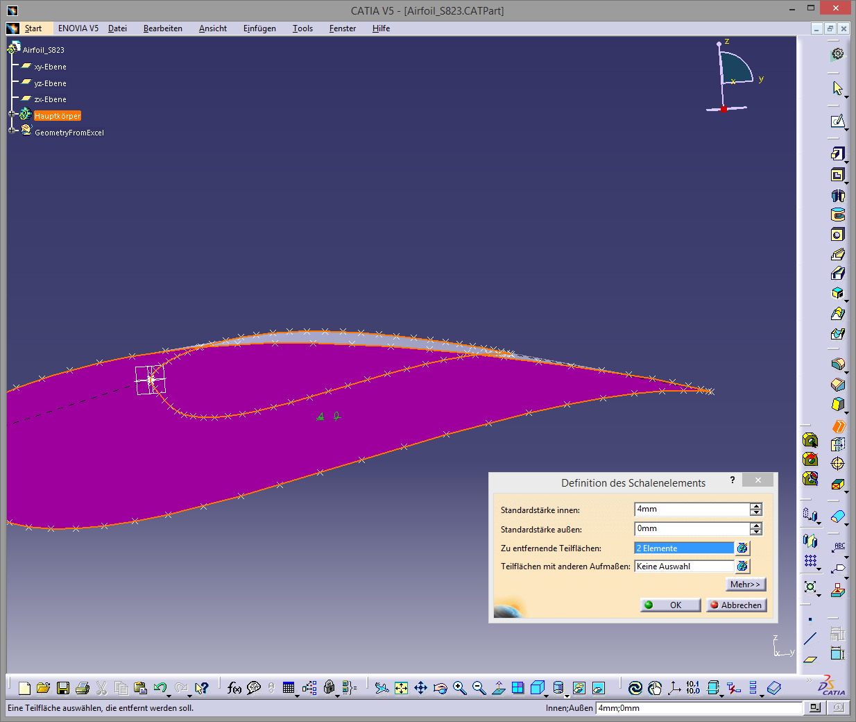

ich versuche gerade ein Schaufel-Profil für 3D-Druck zu erstellen. Dazu habe ich mir Punkte aus Excel importiert, zu Splines zusammengefügt und dann über die Funktion "Volumenkörper aus Mehrfachschnitten" zusammengefügt. Da das Teil 3D-gedruckt werden soll, möchte ich es "aushölen" und die Wandstärke auf 4mm begrenzen.
Mein Ansatz war, das ganze mit der Funktion "Schalenelement" zu realisieren. Das funktioniert auch einigermaßen, aber nur bei Wandstärken <=1mm. Bei größeren Wandstärken kommt die Fehlermeldung, dass Flächen degeneriert würden. Kann mir vielleicht jemand sagen, wie ich das Profil von den Seiten her hohl bekomme mit entsprechender Wandstärke?

Hallo b4kerman,
das liegt an den Splines an der Anströmkante.
Hier würde es zu einer Überschneidung der Flächen kommen.
Wenn du die Spline im Sketch offsetierst wird die Anströmkante durch das Offset spitz.
Lösung:
1. Spline in diesem Bereich entschärfen.
2. 2.Fläche mit Offset erzeugen und von der Aussenhülle abziehen.

Hi b4kerman,
--der Uwe war schneller-- :-)
wie gross ist der Nasenradius des äusseren Profils?
(vermutlich <4mm)
Anders ausgedrückt: Kannst Du von der Fläche einen Offset von 4mm erzeugen?
Falls nicht:
- Flächen im Nasenbereich (Radiusauslauf) aufbrechen
- Offsets erzeugen/limitieren
- inneres Volumen von äusserem abziehen
Tschau,
Joe

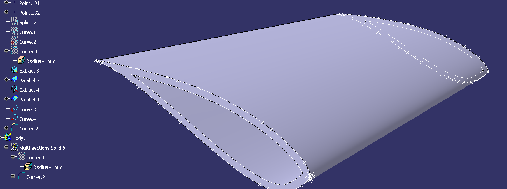

Deshalb noch ein Bild der erzeugten Elemente.
Die Schritte:
- Extract der Randkurven
- Disassemble der Extracts
- Parallel Curve der Teilkurven Abstand 4mm
- Verrunden der Nase mit R1 unter Verwendung der eben erzeugten parallelen Kurven
- Ergebnis: Zwei geschlossene Kurven
- neuen Body anlegen
- danach zB mit Multisect Solid in neuen Body erzeugen
- zum Schluss von Ausgangskörper den neuen Body abziehen(Bool'sche Op; Remove)

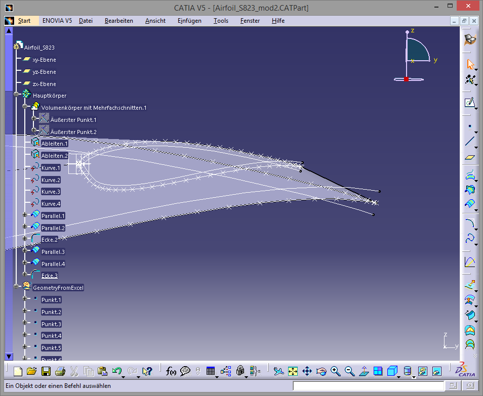

erstellt am: 30. Jun. 2016 13:47    Editieren oder löschen Sie diesen Beitrag!  <-- editieren / zitieren -->   Antwort mit Zitat in Fett Antwort mit kursivem Zitat    Unities abgeben: 1 Unity (wenig hilfreich, aber dennoch)2 Unities3 Unities4 Unities5 Unities6 Unities7 Unities8 Unities9 Unities10 Unities Nur für b4kerman 10 Unities + Antwort hilfreich
Hi b4kerman,
siehe Bild ->
Dabei wichtig: GSD Workbench(Generative Shape Design)
