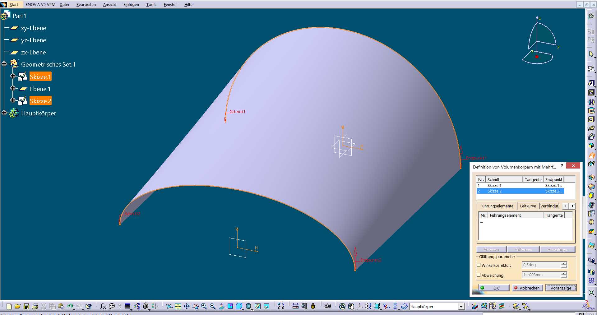

ich versuche eine reale Acrylglasscheibe nachzukonstruieren.
Der untere Ansatz liegt auf einem Kreis, der obere auf einer Ellipse.

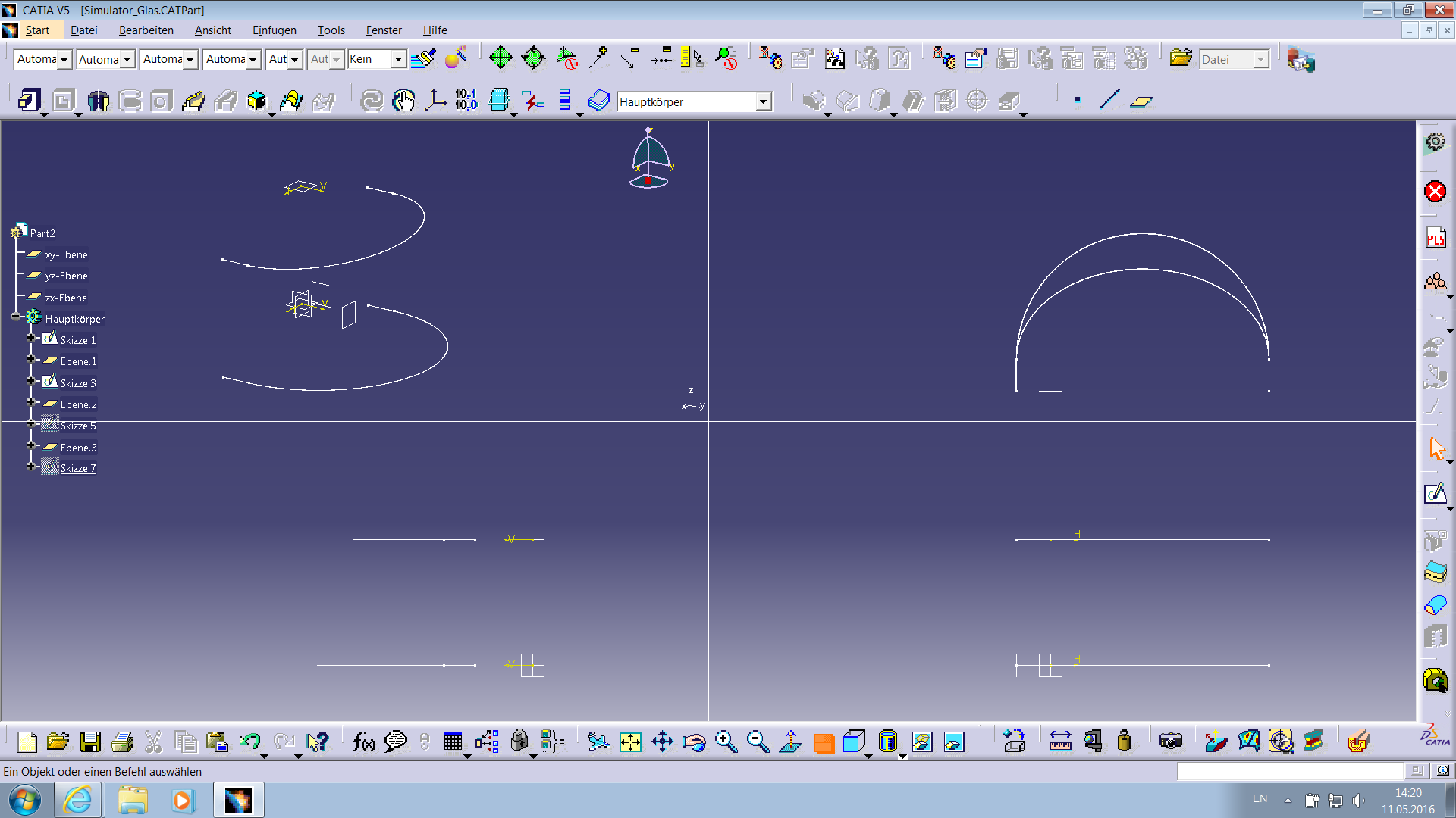

Nun habe ich also zwei Skizzen erstellt, jeweils das Profil oben und unten und nun stehe ich etwas auf dem Schlauch.
Ich habe bereits mehrere Ansätze versucht:
    Part Design -> Volumenkörper mit Mehrfachschnitten
    Wireframe und Surface Design -> Zusammenfügen
Beim Volumenkörper habe ich das Problem, dass der Punkt Schnitt 1 auf der einen Ebene nicht dort liegt wo ich ihn haben möchte.
Verschieben kann ich ihn nicht, nur den Endpunkt.
Beim Zusammenfügen bekomme ich die Fehlermeldung, dass das Ergebnis 2 Domänen umfasst und nicht verbindungsfähig ist.
Es ist ein wenig her, dass ich mit CATIA gearbeitet habe, hoffentlich könnt ihr mir auf die Sprünge helfen. Eventuell gibts auch ne einfachere Möglichkeit, auf die ich gerade nicht komme.
Ich habe mal ein Bild angefügt, an dem ihr erkennen könnt was ich vorhabe.

im PartDesign kriegst Du das so nicht hin, weil Deine Skizzen nicht geschlossen sind.
Aber im FlächenDesign kannst Du mit diesen Skizzen über "Fläche mit Mehrfachschnitten" sehr einfach eine Fläche erzeugen,
der Du dann wieder im PartDesign mit "AufmaßFläche" die Dicke der Scheibe zuweist.
Gruß Sigi

danke erstmal für den Tipp. Die Skizzen sind in sich geschlossen, das erkennt man auf dem Bild leider nicht, denn es handelt sich um 5mm Dicke bei über 2 Metern Breite. Oder meinst du dass es keine Verbindung zwischen den Beiden Skizzen gibt?
Ich werde es nächste Woche ausprobieren.

im PartDesign geht's natürlich auch, der Mehraufwand beim Skizzieren ist für mich als "HobbyMaler" aber schon erheblich.
Tatsächlich mußt Du darauf achten, daß Schnitt und Endpunkt in den beiden Skizzen an den gleichen Stellen angezeigt werden,
die Endpunkte müssen auch in die gleiche Richtung weisen.
Eine Verbindung zwischen den beiden Skizzen, also ein FührungsElement oder Leitkurve, muß nicht sein.
