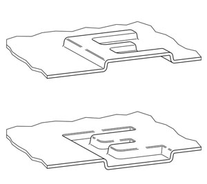

Hallo Forum Team,
besteht die Möglichkeit im Part Design zu stempeln wie beim Sheet Metal Design ? Dabei will ich ein Blechmodell so ähnlich wie das im Anhang beigefügte Bild stempeln.
Die Aufgabe muss im Part Design erfolgen (gebunden an meine Thesis).
Falls dies nicht möglich ist, habt ihr eventuell gute Alternativen parat, wie ich am besten vorgehen soll ?
Vielen Dank vorab
Gruß Wilhelm

Hi Wilhelm,
Wenn Du so ein Bauteil ohne Sheet Metal aufbauen willst / sollst / musst, dann empfiehlt sich, die Flaeche im GSD aufzubauen und dann eine Thick Surface davon zu machen.
Dort laesst sich dann die Stempelflaeche per Trim (oder Shape Fillet) einbauen.
Wenn es unbedingt im Solid sein soll, dann geht Union Trim, den Stempel dann mit Shell aushoehlen (nach aussen).
Ich bevorzuge aber den Aufbau mit Flaechen, dann hast Du z. B. auch immer die Radien korrekt (innen und aussen unterscheiden sich genau um Wandstaerke) und weitere Vorteile.
LG ... Wolfi

Hallo Wolfi, vielen Dank für die schnelle Antwort. Das Stempeln mit der Shell im Solid hat gut funktioniert.

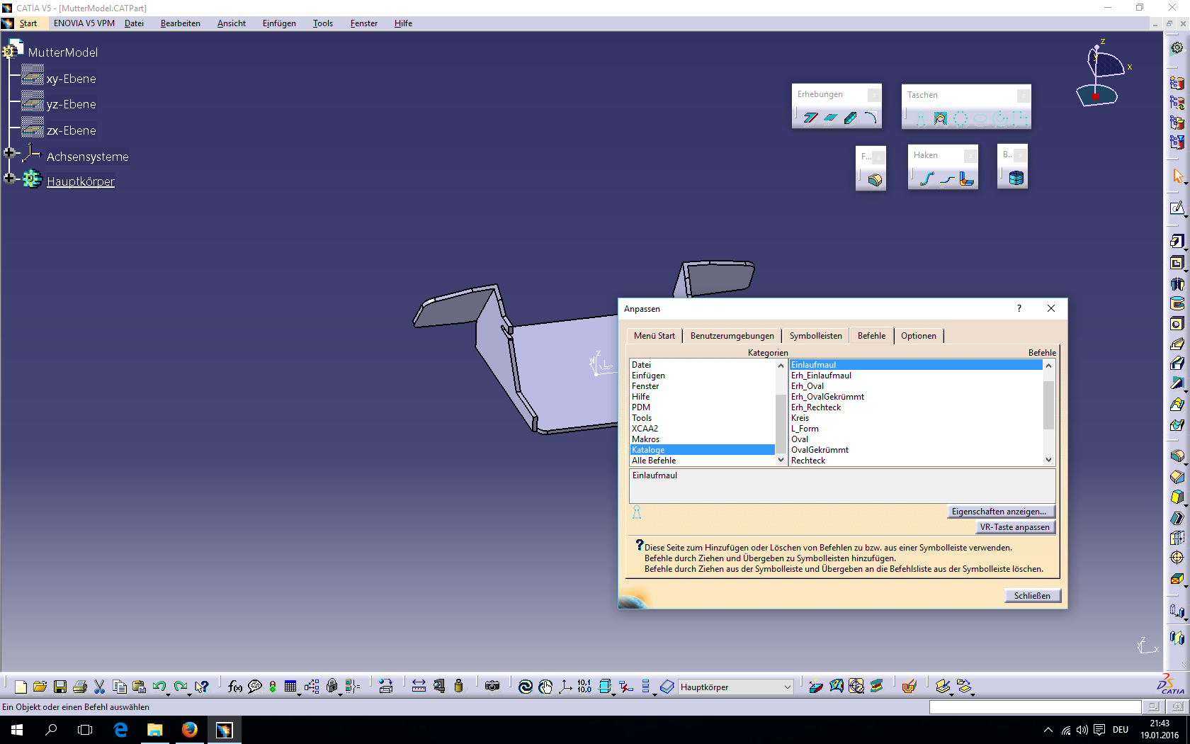

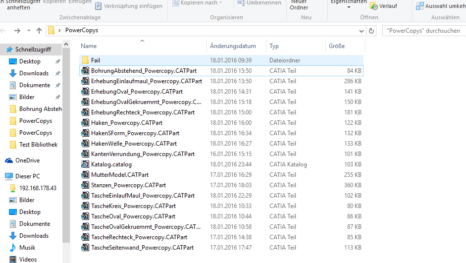

Wilhelm777
Sehen Sie sich das Profil von Wilhelm777 an!   Senden Sie eine Private Message an Wilhelm777  Schreiben Sie einen Gästebucheintrag für Wilhelm777
Beiträge: 4
Registriert: 11.01.2016
erstellt am: 20. Jan. 2016 14:18    Editieren oder löschen Sie diesen Beitrag!  <-- editieren / zitieren -->   Antwort mit Zitat in Fett Antwort mit kursivem Zitat    Unities abgeben: 1 Unity (wenig hilfreich, aber dennoch)2 Unities3 Unities4 Unities5 Unities6 Unities7 Unities8 Unities9 Unities10 Unities
Könntest du mir das bitte etwas ausfühlicher beschreiben. Also ich hab eine Ordnerstruktur wie im Anhang 1 und wenn ich diesen Ordner einfach auf einen Stick kopiere und diese Dateien an einem anderen Pc öffne, um meine Powercopys vor zuführen fehlen leider die Befehle wie im Anhang 2.
Wo werden diese den gespeichert?
Gruß Wilhelm
Ok hab es herausgefunden
Unter (Windows 10)
C:\Users\Benutzer\AppData\Roaming\DassaultSystemes\CATSettings
Die Datei FrameConfig.CATSettings kopieren
