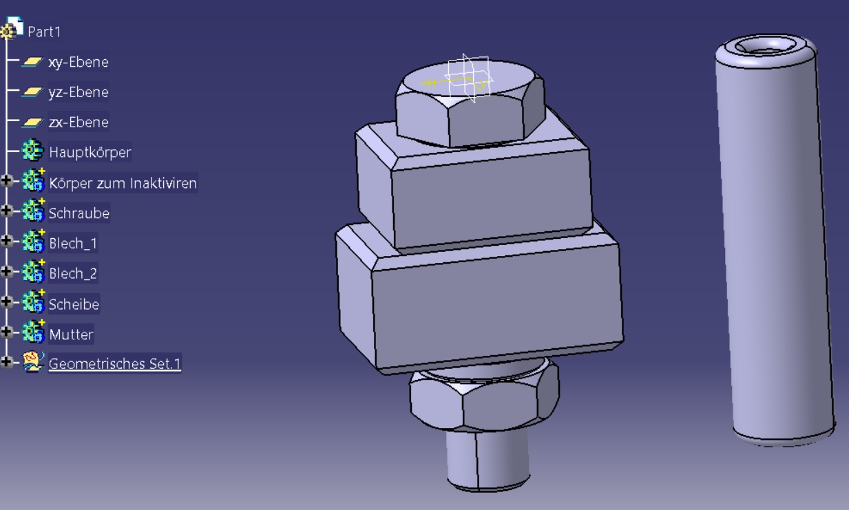

leider stecke ich bei meinem Projekt schon wieder fest. Ich verwende in einem Part mehrere Körper und ich will sie über Parameter aktivieren und deaktivieren.
Beispiel:
if(Zeichenfolge.1==Zeichenfolge.2  )
`Körper.2` ->Show= true
else
{`Körper.2`  ->Show= false }
if(Zeichenfolge.1==Zeichenfolge.3   )
`Hauptkörper`  ->Show= true
else
{`Hauptkörper`  ->Show= false }
ich hab das mit Show probiert, aber da hab ich ein problem. wenn man das mit Show macht, das ist nur Verdecken. Das sieht man im Hintergrung schon. Ich will den Körper deaktivieren. Was soll ich machen?

Hallo CAD-Z,
willkommen im Forum. Bitte Systeminfo ausfallen.
Verboole dir die entsprechenden Körper in einen Körper und deaktiviere den jeweiligen Knoten der Boolschen Operation.
z.B.
Code:
if Aktiv == "1"
{PartBody\Add.1\Activity =true
PartBody\Add.2\Activity =false
PartBody\Add.3\Activity =false}
if Aktiv == "2"
PartBody\Add.2\Activity =true
if Aktiv == "3"
PartBody\Add.3\Activity =true}
Gruß Uwe

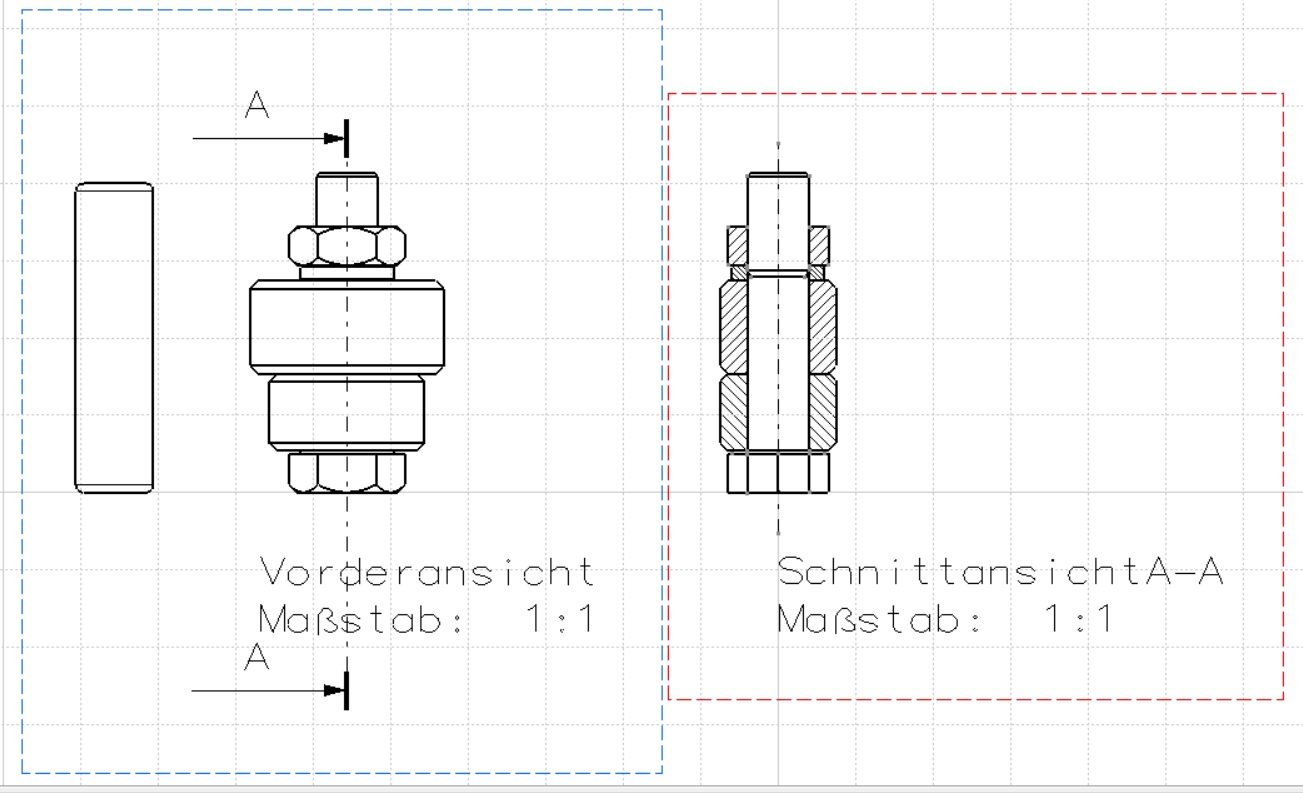

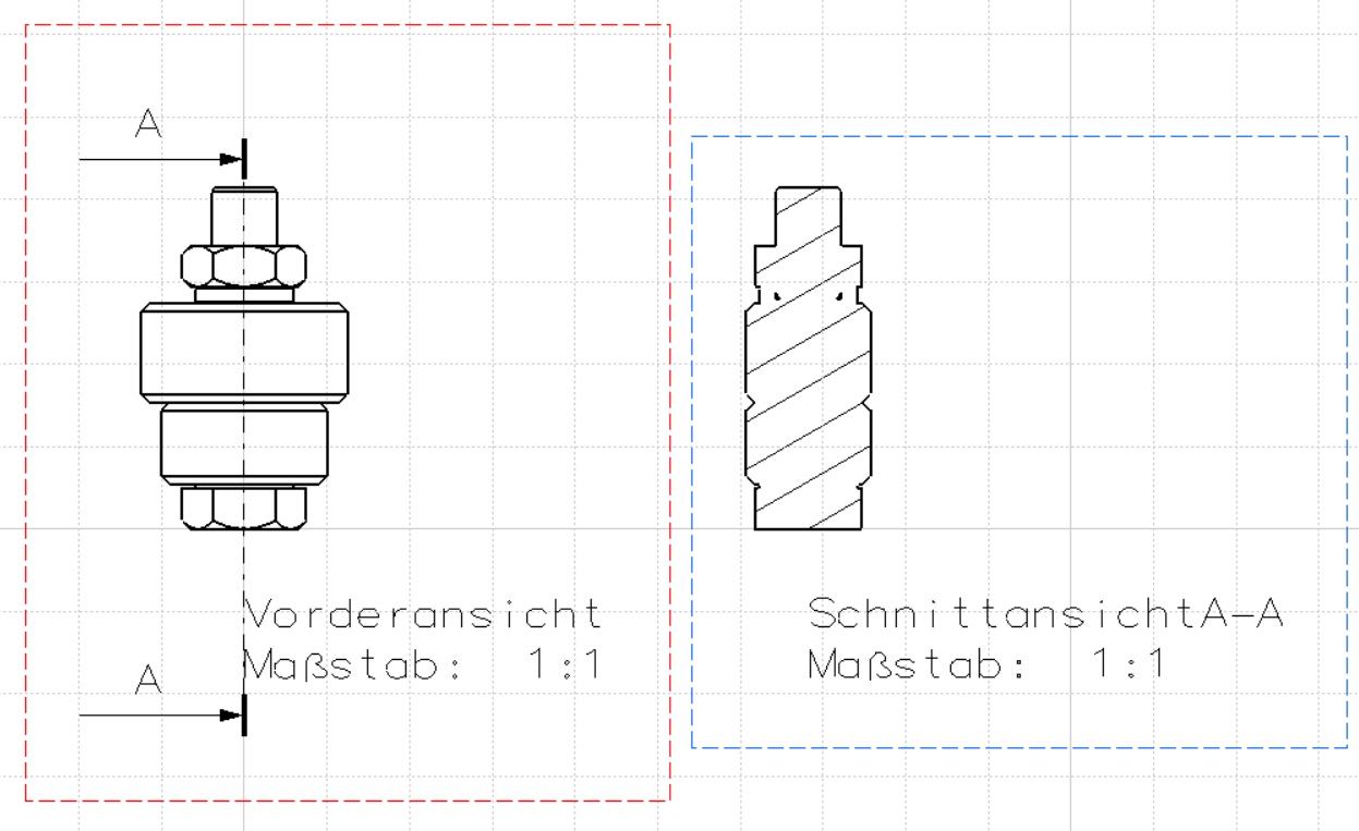

Hi
Ich hab hier ein kleines Beispiel gemacht, damit man mein Problem besser erkennen kann. Im ersten Bild sieht man eine Schraubenverbindung. Da hat man verschiedene Körper. In diesem Fall hab ich es abgeleitet und Catia erkennt, dass die Körper unterschiedlich sind. Das ist es, was ich in 2D sehen möchte. In diesem Fall möchte ich die zylindrische Körper inaktivieren. Aber es geht nicht. Deswegen hab ich nach ihrem Rat alle Körper in Hauptkörper hinzugefügt und ich hab geschafft, die zylindrische Körper durch eine Regel und einen Parameter zu inaktivieren. Dieses mal hab ich bei der 2D-Darstellung ein Fehler. Weil ich alle Körper zu eine gemacht habe,versteht Catia die Schraubenverbindung als ein Körper. Das ist eine falsche Darstellung, die ich nicht möchte.
Das Endergebnis; Ohne die Körper zu hinzufügen möchte ich die Körper, die ich nicht sehen möchte, über Parameter inaktivieren und damit erziele ich auch in 2D Darstellung richtige Ableitungen.
Und laut meiner Angabe soll ich alles in einem Part zeichnen.

Hallo CAD-Z,
deine Vorgehensweise ist nicht sinnig, auch wenn dir dies so vorgegeben ist.
Für deine Aufgabe bietet Catia viel bessere Möglichkeiten.
-Erzeuge jedes Teil in einem Part
-Leite aus dem Produkt den ZSB ab, in dem du mit gehaltener STRG-Taste alle benötigten Teile im Baum selektierst.
-Im 2D über "Modify Links" kannst du die benötigten Teile einsehen und gegebenenfalls ergänzen und entfernen.
-Mit "Overload Properties" kannst du nun das nicht gewünschte Teil ausblenden etc. /Hier bietet Catia verschiedenen Attributeinstellungen wie Lieneinstärke- Farbe. (Siehe Bild)
Gruß Uwe
