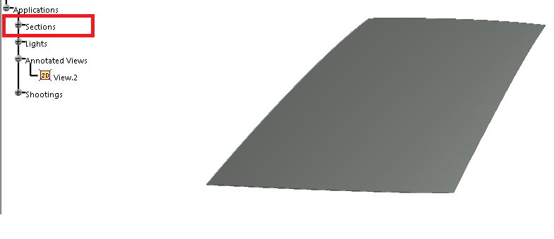

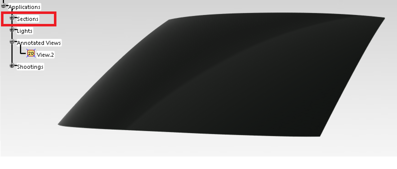

Ich möchte gern ein Fahrzeug mittig per "sectioning" soweit aufschneiden,
dass ich den Innenraum der Beifahrerseite sehe. Soweit kein Problem.
Wenn ich dies nun per Photostudio Optimizer rendere, wird trotzdem das
gesamte Fahrzeug gerendert und dargestellt.
Gibt es da irgend einen Trick ?

...leider fehlt hier das Rendering. Der Schnitt funktioniert ja, nur eben beim Rendern mit der PSO-Lizenz,
da wird alles dargestellt, und nicht nur der Schnitt

...ok, ich versuch's nochmal.
Das Ziel ist es, ein gerendertes, geschnittenes Teil zu erhalten, siehe Anhang Ziel....
Ich erhalte aber als Ergebnis des Renderings aber leider das gesamte Teil, siehe Anhang Ergebnis....
Bei tausenden von Teilen funktioniert das Trennen leider nicht.
