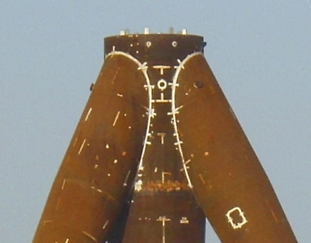

ich bin brand-neu hier im Forum und ich sage mal so semi-talentiert in CATIA.
Habe bisher mit SolidWorks gearbeitet.
Ich probiere mich grade so ein bisschen in CATIA einzuarbeiten und versuche herauszufinden, wie ich 2 Rohre miteinander verbinden kann.
Und zwar habe ich ein stehendes Rohr und möchte ein zweites im Winkel von 25° seitlich anbringen.
Würde mich freuen, wenn Ihr mir den ein oder anderen Tipp geben könnt, wie ich vorgehen könnte. Viele Wege führen da ja nach Rom beim CAD.
Danke euch
Pepe
Das lässt viele Interpretationen zu. Eine Skizze wäre aufschlussreich.
Was genau ist Dein Problem?
Mein erster Vorschlag:
Gegenseitige Durchdringung, Trimm-Funktion, Vereinigung,  Kantenverrundung.

Ich habe mal ein Bild angehängt.
Mein konkretes Problem ist, dass ich noch nicht herausgefunden habe, wie ich meine Rohre zum Einen in einem Winkel (ca.20° zur Senkrechten) miteinander verbinden kann und zum Anderen wie ich diese in einem Abstand von 120° zueinander ausrichten kann.
Ich habe schon versucht mich mit zusätzlichen Ebenen zum Ziel zu bewegen, aber auch hier bekomme ich keinen Winkel in die Ebene.
Habe da wohl einfach noch nicht die richtige Anwendung gefunden

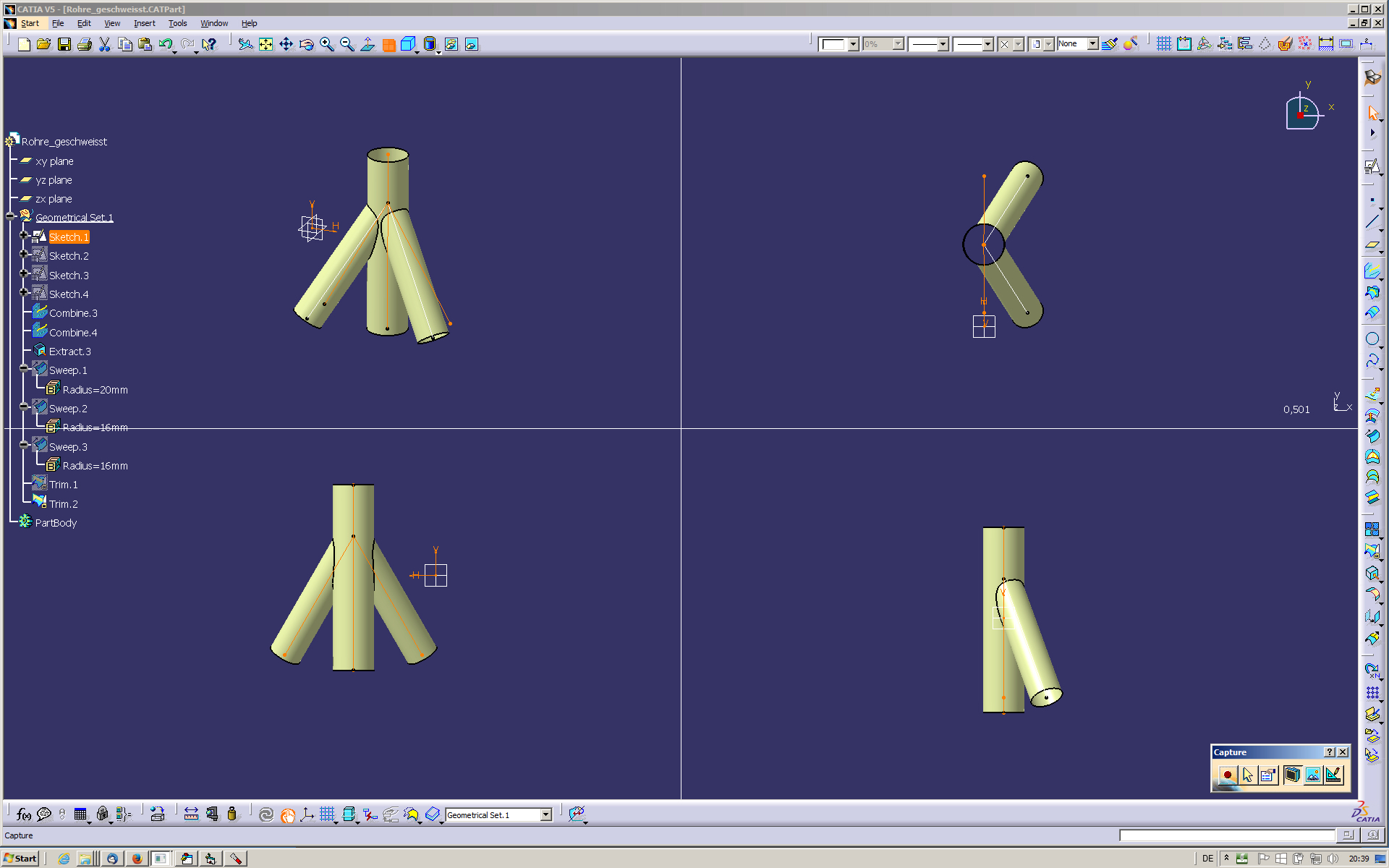

Rohre_geschweisst.CATPart
meinst Du etwa so wie im angehängten Part?

Ola Pepe!
dann eben als Bild.
Der erste Sketch zeigt das projizierte Dreibein(Ebene YZ).
Der zweite Sketch definiert den Abspreizwinkel nach vorne(Ebene XZ).
Sketch 3+4 zeigen nur einen li/re Schenkel des Dreibeins.
Über GSD/WireFrame/Combine erhältst Achsen für die räumlichen Beine.
Über GSD/Extract die Achse für das mittlere Rohr
Über GSD/Surfaces/Sweep/Center&Radius die Rohre
Über GSD/Trim den Verband.
Stichworte: Combine, Sweep.
Hope it helps.
Joe

Kleiner Hinweis noch:
Ich hab bei den von Dir angegebenen 120° geschummelt!
Während der erste Sketch alle Achsen des projizierten Dreibeins zeigt,
enthält die zweite Skizze die Abspreizung nach vorne(=30°).
Die Skizzen 3+4 zeigen nur jeweils eine Achse von Skizze 1.
Der Combine entsteht durch Verknüpfung von Sketch2 mit Sketch3, bzw. 4.
Tschau,
Joe

Pepe,
Combine ist zu finden unter der GSD-Workbench; Toolbar WireFrame->Project
und sieht(unter R19) so aus wie auf dem Bild.
Tschau,
Joe

hmmm,
ohne combine
Senkrechtes Rohr
Diagonal Rohr
Rotate um 120°
