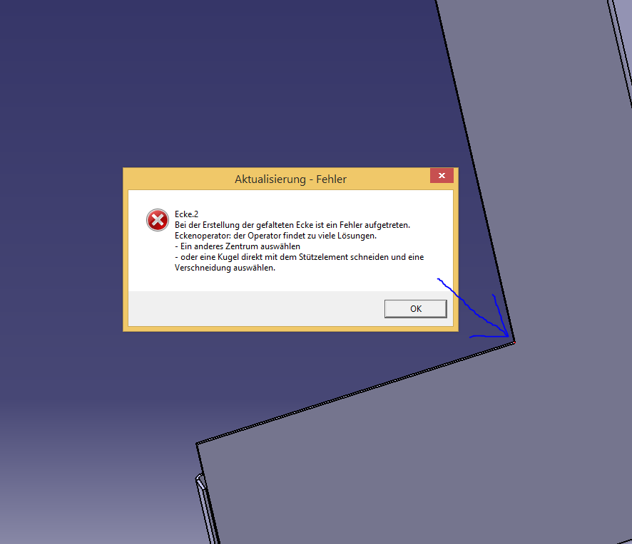

ich bin gerade dabei ein Blechgehäuse zu erstellen, dort sollen dann auch Ausschnitte für Polycarbonatplatten reinkommen. Nun würde ich gerne in den Ecken der Ausschnitte Radien erzeugen, und zwar 100er. Wenn ich dann allerdings die Kante anwähle und den "Ecke"-Befehl ausführe, kann ich nur Radien bis maximal 87mm erzeugen. Darüber kann ich es zwar auswählen, aber bekomme dann eine Fehlermeldung beim Erstellen. Gibt es da eine elegantere Möglichkeit als die Radien im Part Design dann nachträglich zu machen?
Das Problem daran ist leider auch, wenn ich die im GSD erzeugte Geometrie dann im Part Design weiter bearbeite, kann ich dann nichts mehr im GSD neu einfügen. Es geht zwar schon, aber alles was im PD erzeugt wurde wird nicht mehr angezeigt, ist aber noch im Baum drin.
Über Hilfe würde ich mich sehr freuen.

Was für eine Fehlermeldung kommt denn? Ist solch ein Radius geometrisch möglich? (ggf Bild posten)
ggf kannst du (im Notfall) den Radius schon in der Skizze des Ausbruchs erstellen.

Also geometrisch möglich ist es, im PD geht es auch problemlos. Ja in der Skizze würde es schon gehen, aber das ist schon etwas unsauber finde ich...
Es geht um die Ecke im Bild, gekennzeichnet durch den Pfeil. Bis 87mm Radius geht es auch problemlos.

Das Bild zeigt nicht viel...
Wie lang sind die beiden Schenkel?
Handelt es sich um eine planare Fläche?
Wie groß ist der Winkel zwischen den Schenkeln? (Es sieht nach 90° aus...)
