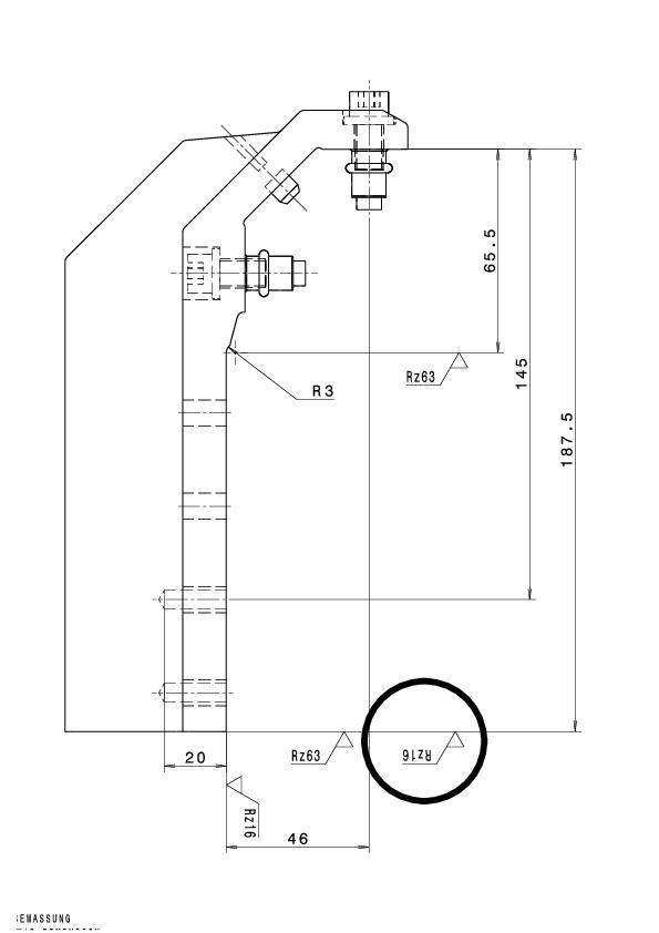

Hallo, wir haben auf Catia R24 umgestellt. Dabei treten einige "Neuigkeiten" auf:
1. im Part design kann ich kein Standard Gewinde mehr einstellen ??
2. wird beim Detaillieren dann die Gewindebemaßung als Durchmesser angezeigt.
3. steht der Text des Rauheitszeichens neuerdings auf dem Kopf.(siehe pdf)
Wo kann ich die Voreinstellungen dazu ändern?

IIRC war das mit dem Rauhigkeitssymbol schon mal da gewesen;
http://ww3.cad.de/foren/ubb/Forum134/HTML/004112.shtml
LG ... Wolfi

Danke für den Hinweis. Leider gibt es ja seitens Dassault keine Lösung.
Und wie ist das mit dem Standardgewinde?

Hi Andrealns.
Vielleicht hilft dieser Beitrag Dir weiter...
http://ww3.cad.de/foren/ubb/Forum139/HTML/004360.shtml
gruß," TARGET=_blank>http://ww3.cad.de/foren/ubb/Forum139/HTML/004360.shtml
gruß,</A> Tom
