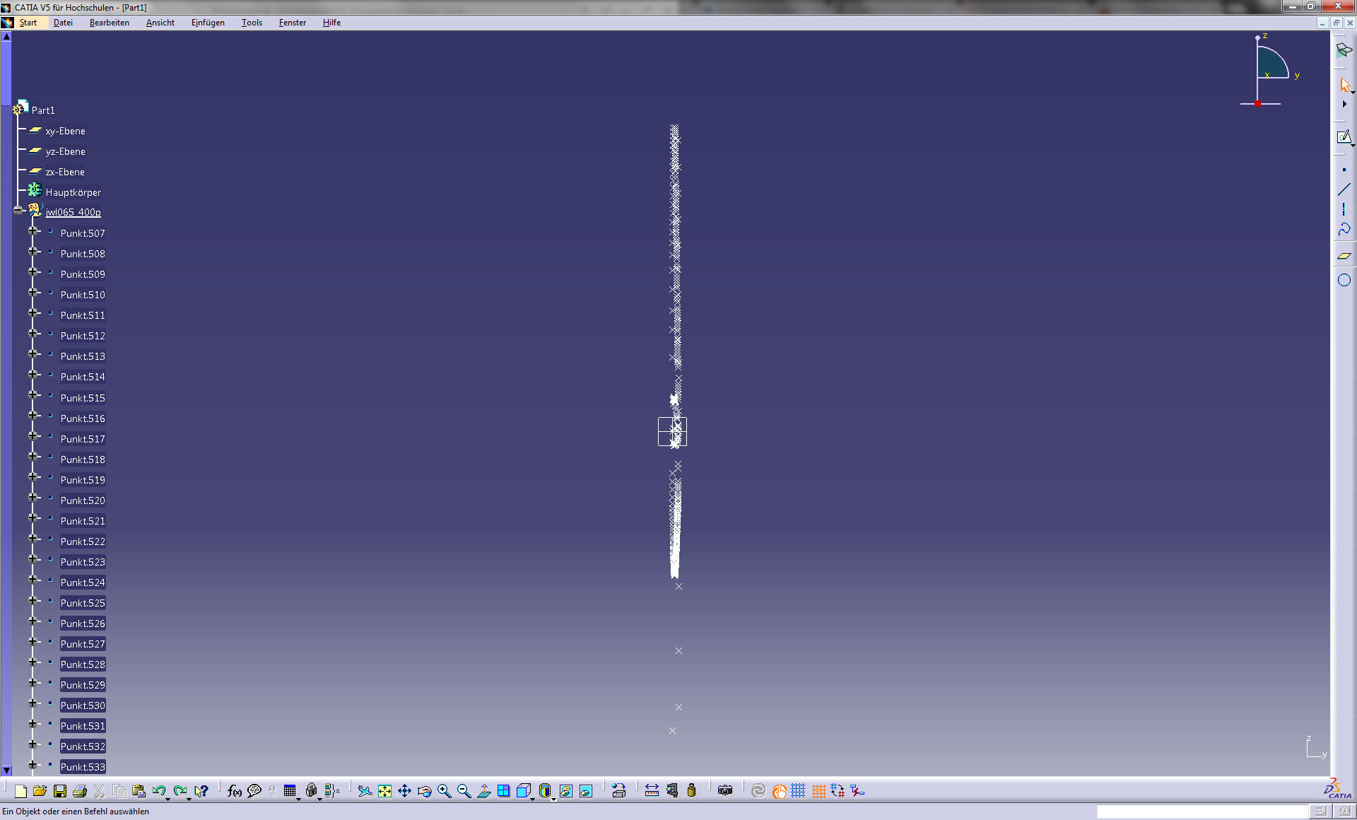

ich möchte Punkte aus einer .prn-Datei in Catia importieren - siehe jwl065_400.txt im Anhang (.txt, weil .prn nicht zum hochladen akzeptiert wird).
Dazu habe ich zuerst dieses Makro gefunden, was mir zwar die Punkte importiert, aber das Ergebnis ist nicht so wie es sein sollte. Die Punkte sind kreuz und quer verteilt und bilden nicht das Profil nach - siehe Bild Import_Punkte_Point Import.jpg im Anhang.

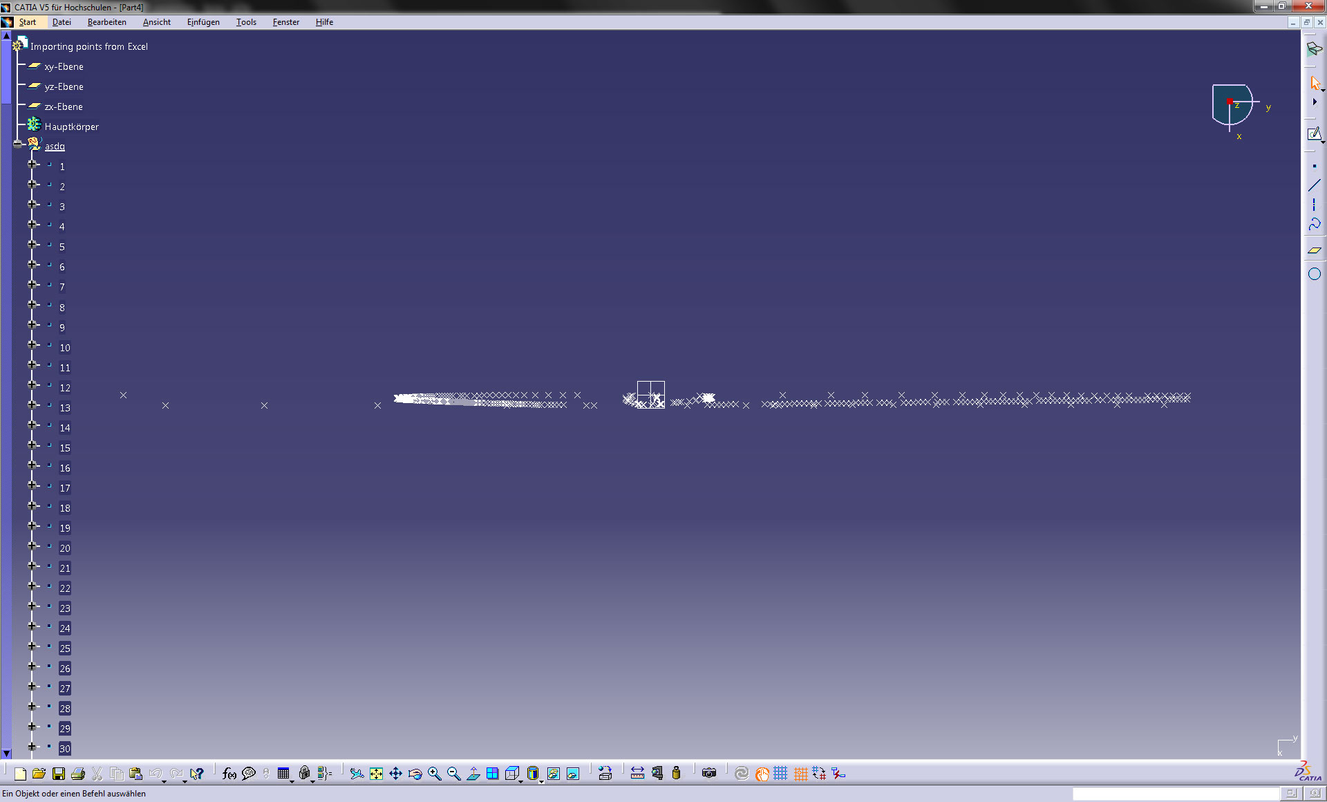

Dann habe ich aus dem letzten Post aus diesem Thread ein weiteres Makro benutzt. Das importiert ebenfalls, aber wie beim ersten Makro ist das Ergebnis nicht wie es sein sollte - siehe Bild Import_Punkte_Points_EXCEL_CATIA.jpg im Anhang.

Bei mir kommt mit dem ersten Makro was sinnvolles heraus (vor dem Import in Excel ggf "." durch "," ersetzen)

Tatsache. Das war zwar mein erster Gedanke, bin aber davon ausgegangen, dass Excel damit klar käme.
Da hätte ich mir die ganze Mühe sparen können.
