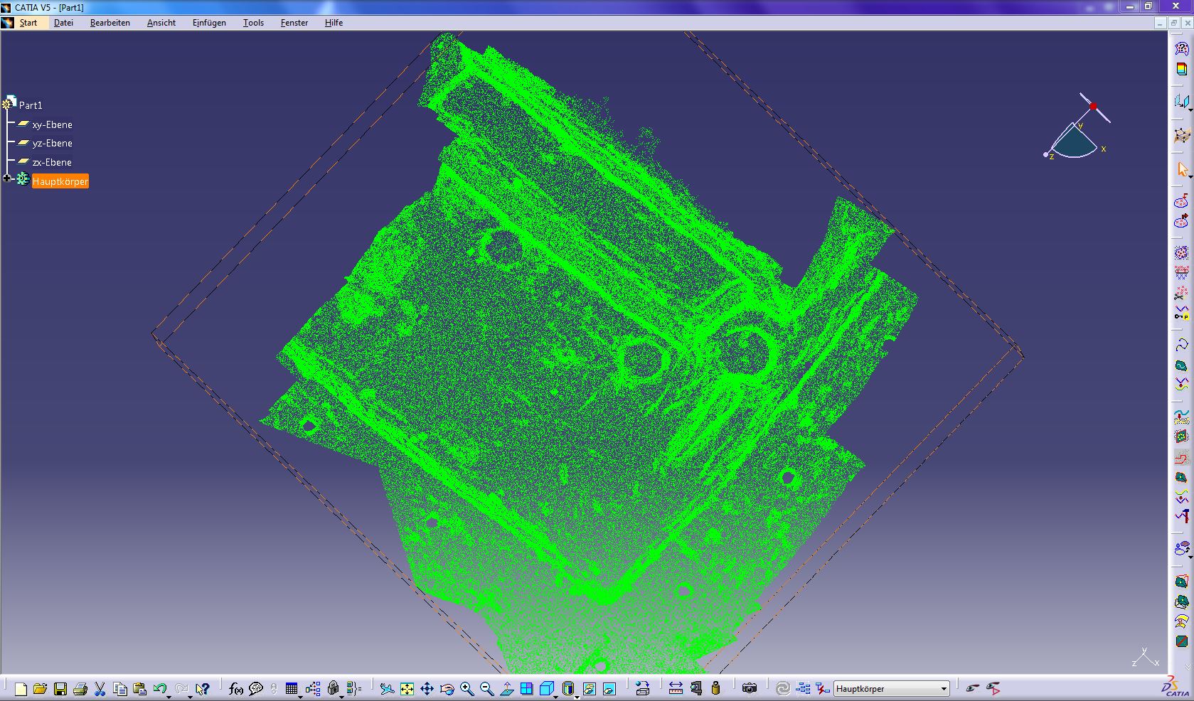

Im Zuge einer Projektarbeit habe ich die Aufgabe bekommen mit Catia aus dieser Punktewolke(Bild 1) ein Flächenmodell zu erstellen.

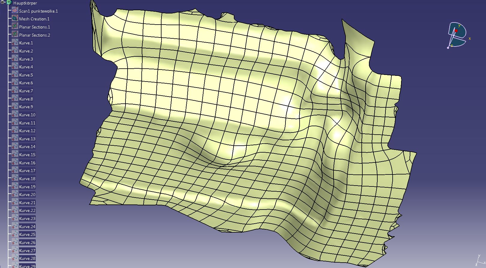

Mit Hilfe einiger Beiträge im Forum habe ich es letztendlich bis zu Bild 2 geschafft.
Nun komme ich nicht mehr so recht weiter.

Könnte mir evtl. jemand einen Ansatz geben wie ich weiter vorgehen muss ?

Flächenrückführung ist ein komplexes Thema und lässt sich nicht "mal so eben" hier im Forum erklären.
Du hast doch laut Deinem 2.Bild ein Flächenmodell!?

als grobe Abzugsgeometrie kann man die automatische Flächenrückführung gerade so noch durchgehen lassen ;-)
@mo123 eine automatische Flächenrückführung ist das Ergebnis, ein sinnvolles Weiterarbeiten ist nur bedingt möglich - je nach dem was man vor hat
ansonsten haendisch:
Die PunkteWolke so Filtern, das Bereiche entstehen die eine gute Basisfläche als Ergebnis bilden können (IMHO das erste Icon aus der Symbolleiste - ich achte nie auf die Funktionsnamen  als letzte Symbol ist die automatische Fl-Rückführung),
Diese werden dann krümmungsstetig verlängert und mit den anderen Flächen verrundet.
Radien werden in der Regel nicht rückgeführt.
