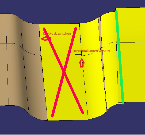

Hallo Allerseits,
ich versuche eine Menge von  Flächen (siehe Bild).
Das Problem ist, dass die Kanten sind nicht ganz aufeinander und haben Öffnungen oder woanders die sind gegenseitig versetzt. Deshalb JOIN hat Problem die gemeinsamen Innenkanten zu mergen.
Was wäre eine praktischer Lösung?
Grüße, Moe

Hallo Meo,
Löcher schließen und Überschnitte beschneiden.
Dann klappt es auch mit dem Join.
Gruß Uwe

Wenn die Kanten am Stoß in der Höhe versetzt sind, dann besser um den "überlappenden" Bereich die Flächen etwas wegschneiden und danch die Lücke mit mit einer an den neuen Kanten angesetzten tangentialen multisection surface schließen...

Man kann das nicht allgemeingueltig beantworten. Du musst alle Tricks ausprobieren
Anhand Deines Bildes koennte man auf die Idee kommen, die rot durchgestrichenen Flaechen rauszuschmeissen (da sie weder rechts noch links passen) und durch eine selbstgebaute z. B. Multisection zu ersetzen.
Die Flaeche ganz rechts koenntest Du an der gruenen Kante splitten (Du musst wahrscheinlich die Kante der Flaeche daneben nehmen und auf die rechte Teilflaeche projizieren).
Ob das die Loesung ist oder ein Irrweg, siehst Du erst wenn Du es ausprobierst
Bei kleinen Loechern ist es oft sinnvoller, sie gross auszuschneiden mit geraden Raendern, und dort dann eine neue, definierte Flaeche einzubauen, als zu versuchen sie mit Fill zu stopfen.
Beim Join dann eine grosszuegige Toleranz einstellen
Die standardmaessigen 0.001mm sind auf keinen Fall zu halten.
