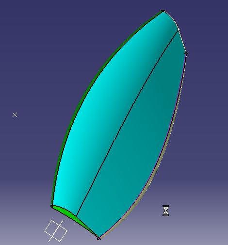

Ich möchte für eine CFD-Simulation eine Turnigy 22x12 Propeller CAD-Datei erstellen.
Den Propeller hab ich selbst zur Hand und kann ihn gegebenfalls auch zersägen.
1. Idee
Propeller zersägen und Querschnitte über Excel-Datei importieren -> Loft-Befehl
Allerdings weiß ich nicht genau wie ich die Koordinatenpunkte möglichst genau in einer Excel-Tabelle erstellen kann. Per Hand stell ich mir das ziemlich ungenau und aufwändig vor. Außerdem wird die Propellerspitze so auch nicht so einfach zu erstellen sein.
2. Idee
Abfotografieren und die äußere Kontur mit CATIA nachzeichnen. Dies hab ich schon probiert. Funktioniert
eigentlich ganz gut....nur hab ich dann nur die äußere Kontur aus der Drauf- und Seitenansicht. Die
Verwindung bekomme ich dann natürlich nicht hin. Also auch iwie ne Sackgasse
Weiterhin versuche ich die Original-Datei vom Hersteller zu bekommen.
Irgendwie bräuchte ich eine Lösung wie ich die Querschnitte (1.Idee) und die äußere Kontur (2.Idee) miteinander
vereinen kann.
Ich hoffe ihr könnt mir weiterhelfen.
Ecki
Ps. Die Simulation mache ich mit Ansys CFX. Mit dem BladeGen - Tool von Ansys kann man sowas nicht zufällig erstellen oder? Erste versuche mit BladeGen scheiterten kläglich.

eine nicht kostenlose Variante wäre den Propeller zu digitalisieren.(Flächenrückführung)
Hier hast du dann aber die genaue Geometrieform die du dann noch in ein Flächen-Solidmodell aufarbeiten müsstest.
Die Aufarbeitung kannst du auch als Dienstleistung einkaufen, erhöht aber auch die Kosten für dich.

Das Propellerblatt erzeuge ich nie mit nur einer Fläche:
Tipp: Eine Fläche für die Druckseite, eine Fläche für die Saugseite, eine weiter für die Nasen- und eine für die End"leiste"
Die Nasen- und Endgeometrie kannst du dir sehr gut über eine "Combine" Kurve erstellen: Draufsicht der Nase als eine Skizze, Rückansicht der Nase als zweite Skizze. Diese über den genannten Befehl kombinieren und das gleiche für die Endleiste. Dann hast du die verlaufskurven für die MultiSection- oder Sweep-Flächen.
