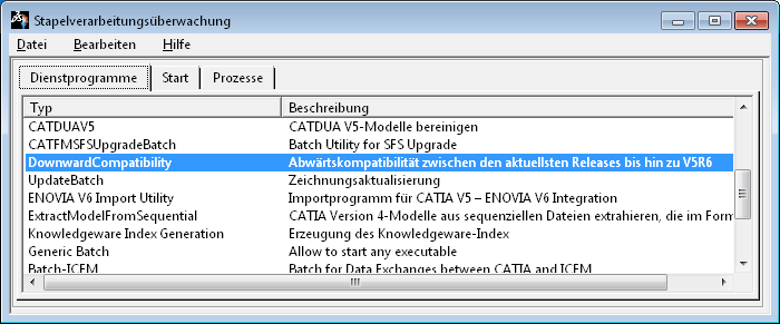

>>ein klares Nein.
Ganz so krass würde ich es nicht sagen.
Es gibt eine Batch-Routine für Abwärtskompatibilität.
Der Haken an der Sache:
Neue Features der neuen Version können natürlich nicht "abwärts" verstanden werden.
