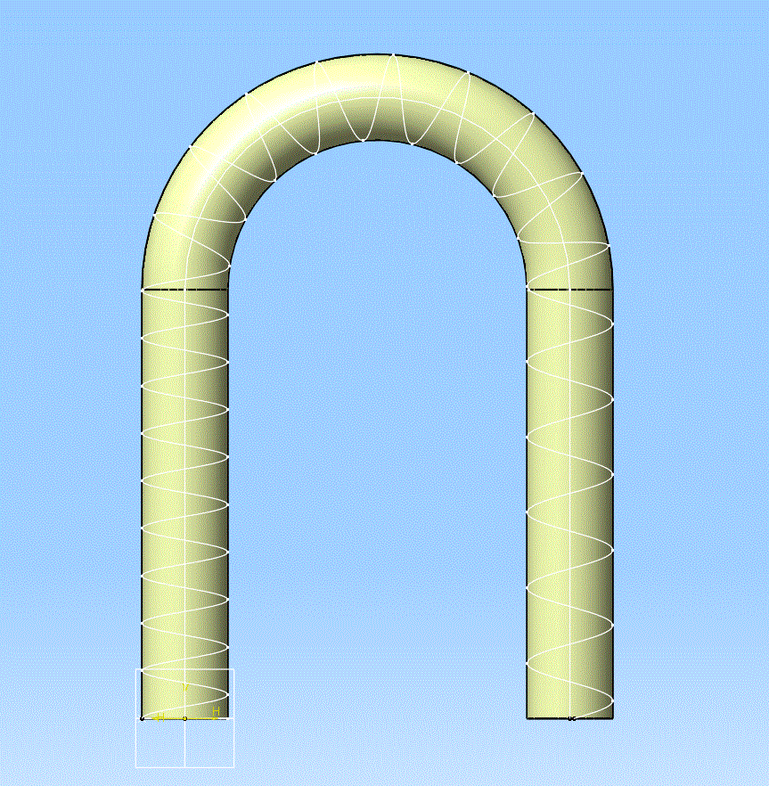

Guten Morgen zusammen,
immernoch am "sich-vertraut-machen-mit-Catia" versuche ich mich ab und an an den kleinen Aufgaben des damaligen Inventorcup's von Herrn Fetzer.
[URL=http://ivngwc.org/index.php?option=com_content&view=category&layout=blog&id=39&Itemid=53][/URL]
Momentan hänge ich an der Aufgabe 12-2008 und finde keine geeignete Vorgehensweise. Vielleicht könnte ja jemand ein kleines Beispiel in V5 einstellen.
Besten Dank und einen angenehmen Freitag
Thomas

Schau dir mal hier oder hier an, wie man die Helix im gekrümmten Bereich machen kann.

Guten Morgen Bernd,
Vielen Dank - na ja, die Seiten habe ich gesten Abend schon einmal durchgesehen. Spiralen erstellen ist glaub ich nicht mein Problem - eher, wie ich sie anschließend definiert biegen kann.
viele Grüße
Thomas
bgrittmann
Beiträge: 12206
CATIA V5R19
erstellt am: 05. Sep. 2014 09:14    Editieren oder löschen Sie diesen Beitrag!  <-- editieren / zitieren -->   Antwort mit Zitat in Fett Antwort mit kursivem Zitat    Unities abgeben: 1 Unity (wenig hilfreich, aber dennoch)2 Unities3 Unities4 Unities5 Unities6 Unities7 Unities8 Unities9 Unities10 Unities Nur für Eagle003 10 Unities + Antwort hilfreich
Wieso definiert biegen?
Eine Helix mit einer Helix auf eine Rohrbogen verbinden.
Dies dann als Leitkurve verwenden (ZB für eine Translation)

Vielen Dank - werd' ich probieren und meld' mich, wenn ich ein vernünftiges Ergebnis erziehlen konnte.

leider komme ich mit den Hinweisen nicht weiter. Die Spirale folgt zwar meiner Kurve, aber mit deutlich unterschiedlichen Steigungen.
