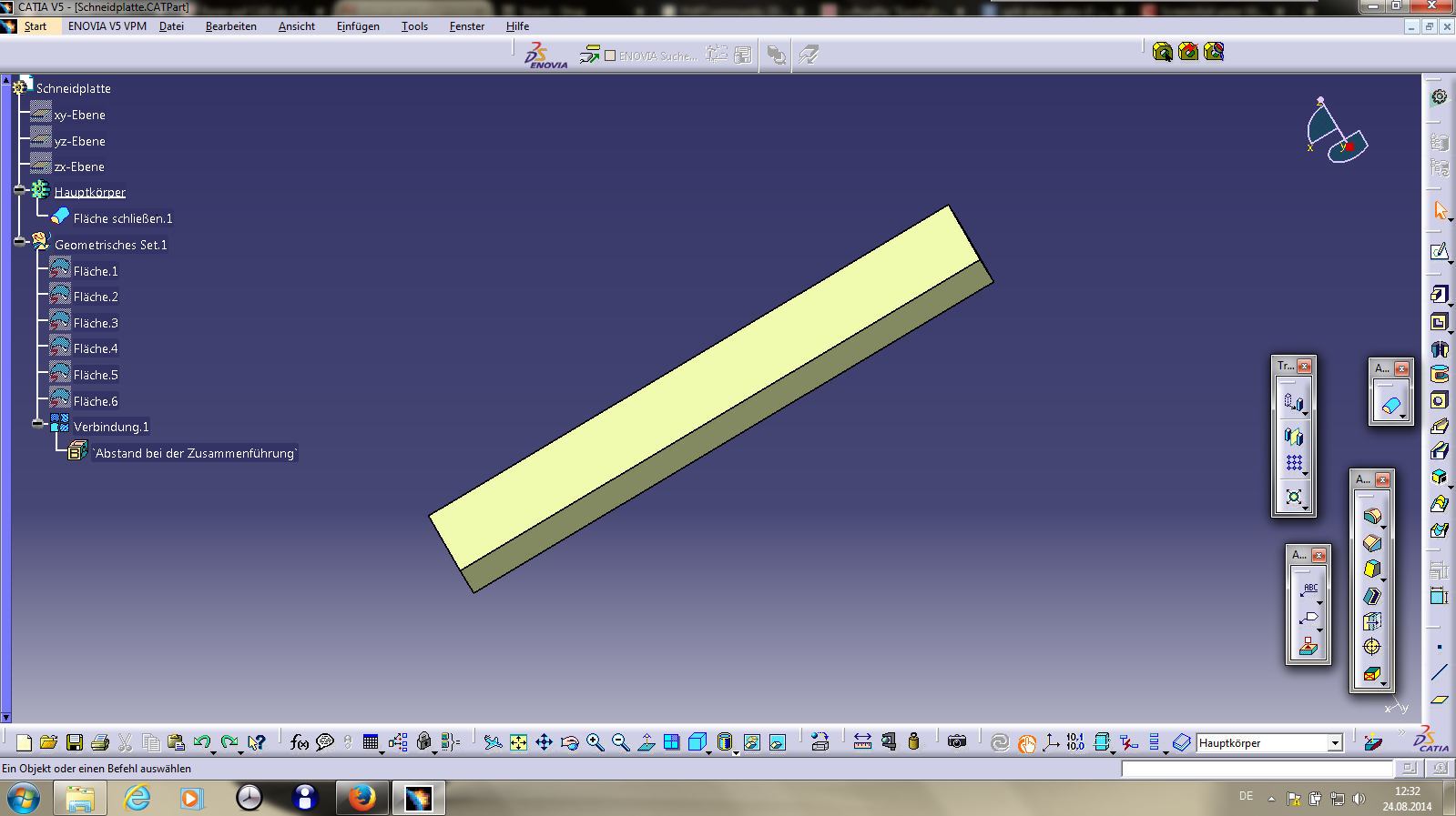

Servus,
vielen Dank das mit dem Solid hat geklappt.
Bohrungen bekomme ich auch rein. Allerdings aktualisieren sie sich nicht. Also es ist kein Durchbruch zu sehen.
Außerdem kann ich keine Skizze auf die Flächen setzen um meine Stempelaussparung zu integrieren.
Hab gerade ne leichte Blockade.

Hast du auch die Flächen ausgeblendet (ggf das ganze GeoSet)?
Poste mal bitte einen Screenshot (mit Baum)

Die Skizze geht vermutlich deshalb nicht, weil die konvertierte Flaeche nicht als planar erkannt wird.
-> Ebene separat selber erzeugen.
Am besten gleich tot - Schalter 'Create Datum', der rote Blitz.
Dann schau mal wo Dein 'In Work Object' steht.
Wenn das auf dem Close Surface steht, dann siehst Du die Bohrungen, im Baum danach angeordnet, nocht nicht, weil die ja erst nachher kommen.
Stell das In Work Object am besten auf den Part Body.

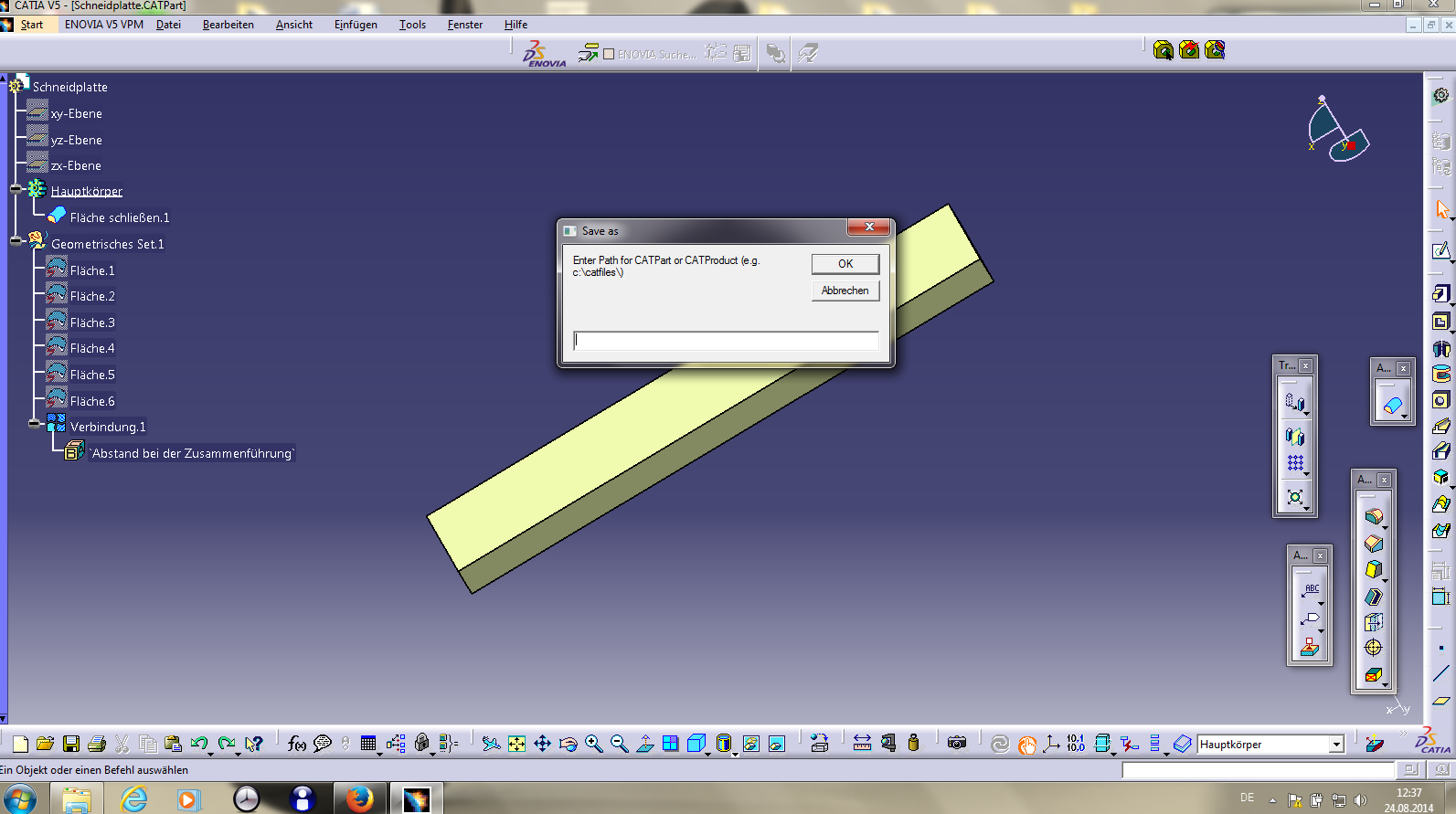

Ich kann die Teile auch als Catia-Datei bekommen.
Allerdings kann ich mit dieser Meldung nichts anfangen.
Ich weiß die Platte würde ich schneller selbst hingekommen.
Aber das geht ja bei dem Gestell der Presse weiter. Und das wäre schon gut wenn ich da nur die Aufnahmepunkte hinzufügen muss.

Du hast die "Datei" als Makro bekommen, nach der Eingabe eines Speicherortes (Pfad) wird das Teil erst erstellt.

erstellt am: 24. Aug. 2014 12:48    Editieren oder löschen Sie diesen Beitrag!  <-- editieren / zitieren -->   Antwort mit Zitat in Fett Antwort mit kursivem Zitat    Unities abgeben: 1 Unity (wenig hilfreich, aber dennoch)2 Unities3 Unities4 Unities5 Unities6 Unities7 Unities8 Unities9 Unities10 Unities
Also muss ich erst den Kompletten Dateipfad erstellen?
Bei anderen Programmen muss ich dazu nur den Ordner anklicken.^^
Übertrieben gesagt C://.......
bin ich da jetzt richtig?
bgrittmann
Beiträge: 12206
CATIA V5R19
erstellt am: 24. Aug. 2014 12:50    Editieren oder löschen Sie diesen Beitrag!  <-- editieren / zitieren -->   Antwort mit Zitat in Fett Antwort mit kursivem Zitat    Unities abgeben: 1 Unity (wenig hilfreich, aber dennoch)2 Unities3 Unities4 Unities5 Unities6 Unities7 Unities8 Unities9 Unities10 Unities Nur für Flunky 10 Unities + Antwort hilfreich
Probiere es doch einfach aus. (zB "D:\" eingeben ist doch gar nicht so schwer)

Vielen Dank. Ich habe es jetzt mit der Cat-script Datei probiert.
Ist zwar Mehraufwand, das alles einzugeben und meine bisherigen Downloads sind sinnlos geworden, aber es funktioniert jetzt und ich kann alles bearbeiten, wie ich es brauche.
