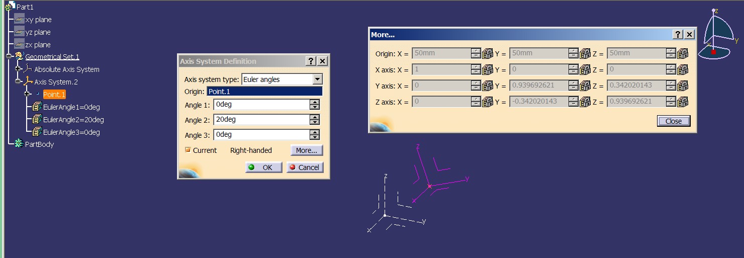

Wieso denn nicht? Doppelklick drauf und umdefinieren... Bild1

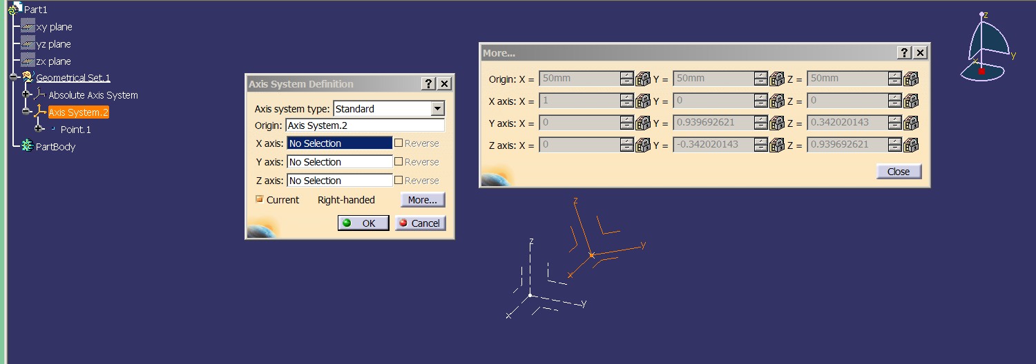

Du hast auf jeden Parameter des Achsenkreuzes Zugriff: Formeleditor aufmachen(Bild2), Achsenkreuz anklicken. Nun werden alle Parameter des Kreuzes angezeigt und sind änderbar oder mit Formeln zu beaufschlagen.

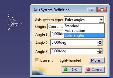

offensichtlich habe ich mich missverständlich ausgedrückt. Ich schaffe es nicht, ein bestehendes per Euler-Winkel vordefiniertes Achsensystem über die Eingabe von Richtungscosinuswerten umzudefinieren, s. Anlage. Ich konnte das Achsensystem nur mittels Neudefinition auf dem von Bernd gezeigten Weg erzeugen.
