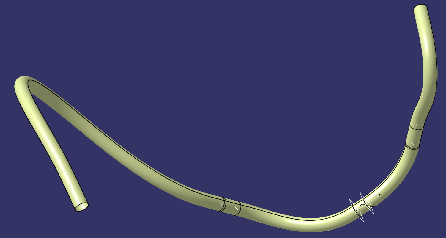

Hallo liebe Leute,
ich möchte die Länge eines Schlauches messen. Da hab ich so gedacht, dass man erst die Mittellinie zeichnet und genau daran bin ich gescheitert
Spline zu zeichnen über mehrere Punkte hat es nicht geklappt, weil ich keinen Punkt längs der Kurve machen konnte. (Geometriedaten leider nicht vorhanden.)
Wenn jemand mir helfen könnte (ausführlich wäre top!) wäre ich sehr dankbar!!
Danke im Voraus

Hallo yoonique,
mit welcher Workbench ist das denn erzeugt worden? schau mal im noshow Bereich ob da evtl eine Kurve liegt oder ggf auch in dem Folder externe Referenzen

Ich glaub mit Part Design. Es gibt leider keine externe Referenzen, der Teil entstand nur aus 4 Solids.
Man kann aber sicher noch die Mittellinie ableiten oder? (Was du siehst ist Offset vom Schlauch. Workbench: GSD)

Wie wurde der Schlauch erzeugt? Gibt es ggf eine "Mittellinie" (im NoShow).
Wenn nicht könntest du die Fläche messen und diese durch den Umfang des Querschnitts dividieren.

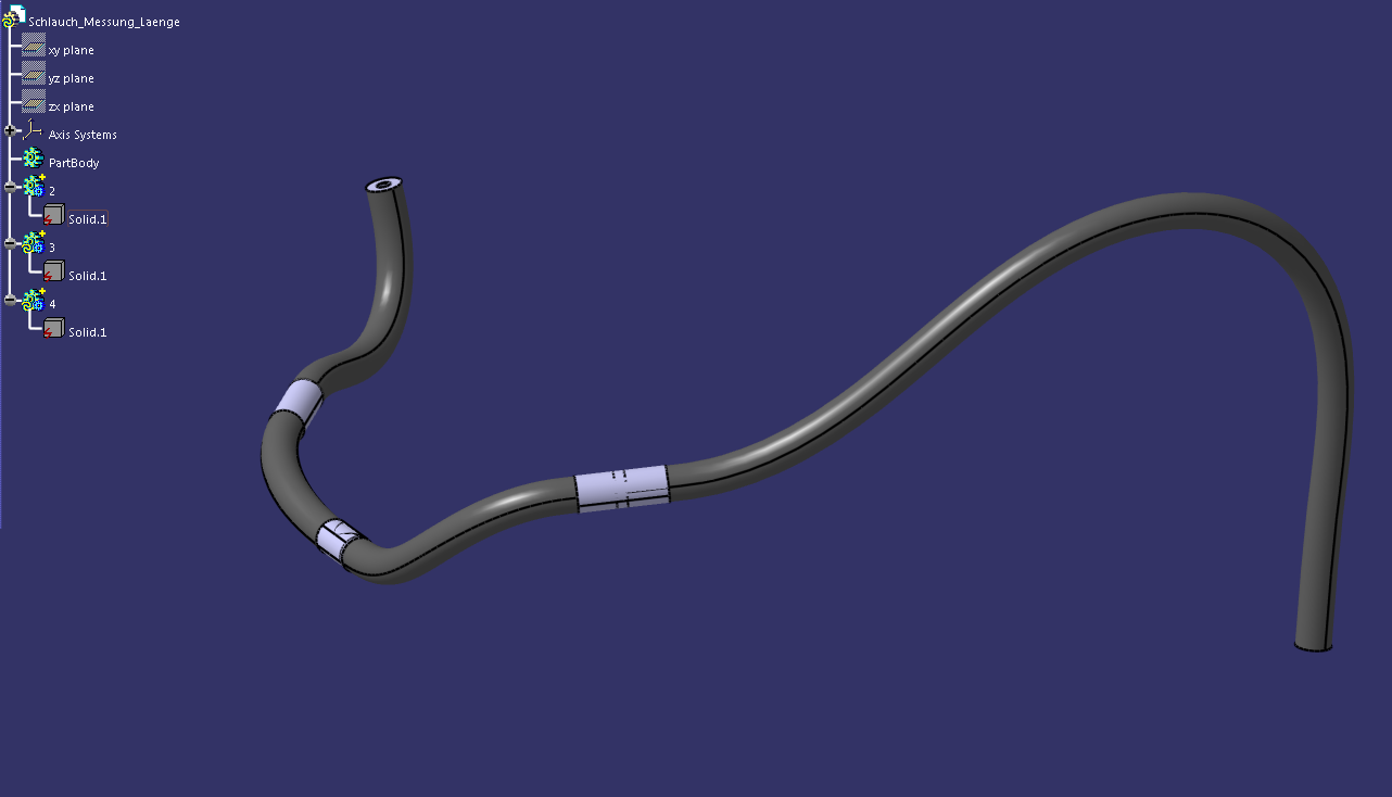

Hallo catmen
leider ist die Veröffentlichung der Datei untersagt, daher nur das Screenshot. Ich bitte um dein Verständnis.
Aber wie du sehen kannst, gibt es wirklich nur die Solid-geschichten..
Hättest du ne Idee?

na dann bleibt nur noch das was Bernd schon andeutete. Fläche geteilt durch Umfang, und das für alle Teilflächen und hinterher aufaddieren.

Hallo yoonique,
bin neu hier und habe deine frage zufällig gelesen.
Ich glaube ich habe eine Lösung für dein Problem.
Leite die Mantelfäche ab (punktstätig) und brich diese auf (in ihre Einzelteile / leider geht damit die Parametrik verloren).
Dann herhält du zwei "Halbschalen" (wie eine Dachrinne).
Nimm eine "Halbschale" und leg eine "blend"-Fläche (auch hier punktstätig) zwischen den Enden der Halbschale.
Damit hast Du eine Fläche, auf der die Mittellinie liegen sollte.
Wenn Du jetzt den Befehle "Kurve auf Fläche" nimmst und den Radius des Schlauchs eingibst, solltest Du die Mittelelinie haben.
Nur noch messen, und alles wird gut.
