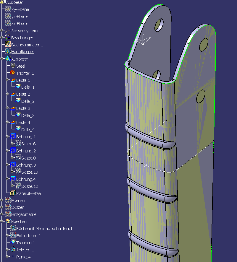

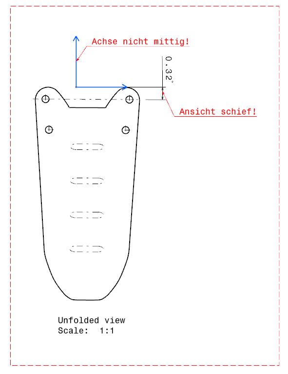

Ich muss Euch leider nochmal um Hilfe bitten, das Blechteil legt sich bei der Abwicklung leicht schief in die Ansicht (etwas komisch formuliert).
Es gab hier schon mal ein ähnliches Problem in einem älteren Thread http://ww3.cad.de/foren/ubb/Forum134/HTML/003031.shtml . Maßnahmen die damals zur Lösung des Problems führten funktionieren bei mir leider nicht.
Als da wären:
- Vor Selektierung der Ebene im 3D-Teil den Körper gewählt in dem sich das Solid befindet.
- Sämtliche planare Teilflächen des Teils und des Achsensystems ausprobiert.
- Alle Skizzen nochmal auf ihren Ebenen neu supportet.
- Inaktivierte Elemente gelöscht.
Für Hilfe wäre ich Euch sehr dankbar!

Erzeuge dir mal einen "unveränderlichen Punkt" für den Trichter in der Symmetrieebene. Dann sollte es klappen (ggf für das Referenzdrahtelement eine Ableitung erstellen).

Hallu Klaus,
hast du das Achsensystem bei der Ableitung im Baum selektiert? Das ist enorm wichtig.
Also gewünschte Achse im 3D erzeugen und bei der Ableitung im Baum selektieren.

Hallo Bernd!
Du ist mein Held!
Vielen Dank für Deine schnelle Antwort und Deine Hilfe, es hat geklappt!!!

Danke für Deinen Beitrag. Das Problem hat sich zwar inzwischen geklärt, ich habe aber trotzdem Deinen Lösungsansatz ausprobiert, da er wesentlich schneller umzusetzen wäre. Sobald ich jedoch eine Achse des Achsensystems oder eine selbst erstellte Linie wählte, wollte Catia noch eine weitere Linie oder einen Punkt um daraus eine Planare Ebene errechnen zu können.

Hallo Claus,
Also du benötigst dafür ein Achsensystem das an der richtigen Stelle ist. Dieses im Baum selektieren und dann die gewünschte Ansichtebene wählen. (siehe Video)

Danke für Dein Video, habe es genau so versucht: Erst das Achsensystem im Strukturbaum angewählt, dann die Achsensystem-Ebene im Grafikbereich. Es kommt bei der Abwicklung sowohl im 2D als auch im 3D zu einer leicht schiefen Ausrichtung relativ zum Koordinatensystem solange der `unveränderliche Punkt` im Trichter nicht genau mittig sitzt.
