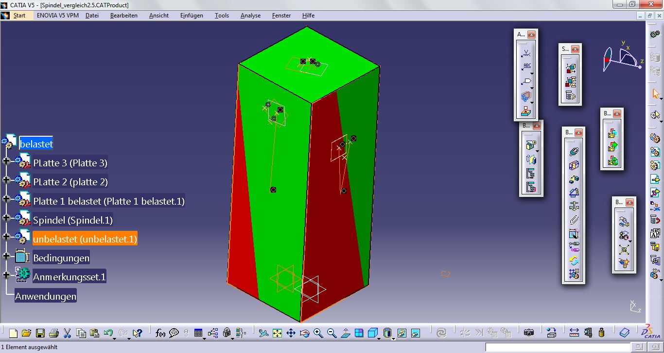

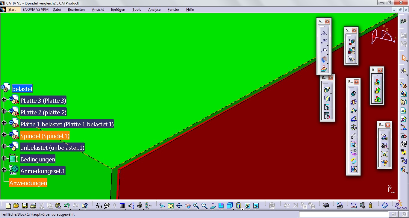

ich benötige mal eure Hilfe für ein Uniprojekt. Ich glaube zur Erläuterung meines Problems muss ich ein wenig ausholen, damit ihr nachvollziehen könnt, was genau ich erreichen will:
Das Projekt beinhaltet die Vermessung eines Industrieroboters unter Belastung. Dazu sollen bei verschiedenen Belastungszuständen die Abweichung in den drei Dimensionen sowie die Winkel um die einzelnen Achsen zum unbelasteten Zustand erfasst werden.
Zur Vereinfachung wurde die Spindel als einfaches Quader dargestellt und mit Hilfe eines Messsystems die beiden Positionen im Raum in Catia dargestellt und übereinander gelegt (siehe Anhänge : Grün= belastet, Rot = unbelastet)
Mein Problem besteht nun darin, dass ich die Abweichungen in x&y&z-Richung sowie die Winkel entlang der Achsen des unbelasteten Quaders erfassen möchte, die beiden Quader aber Irgendwo im Raum liegen und sich bei Belastung in allen 3 Dimensionen verschiebt und um alle 3 Achsen verdreht.
Wenn ich nun die Winkel zwischen 2 Ebenen erfasse, schließt dieser direkt alle Abweichungen und Verdrehungen ein.
Ich hoffe mein Problem ist nun klar?!

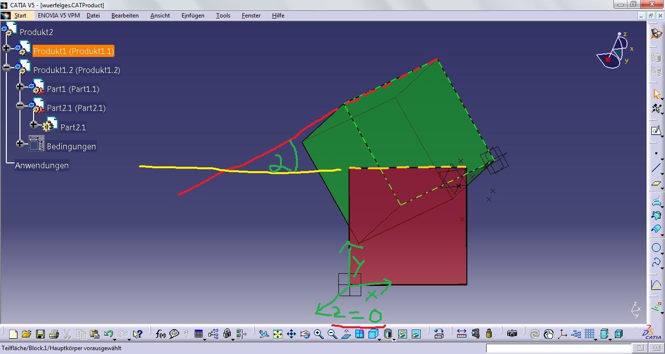

Hallo und nochmal vielen Dank für die unterschiedlichen Antworten.
Jedoch glaube ich ist mein Anliegen immer noch nicht ganz deutlich geworden.
Daher habe ich nochmal in 2 Bildern versuch das Problem näher zu erläutern:

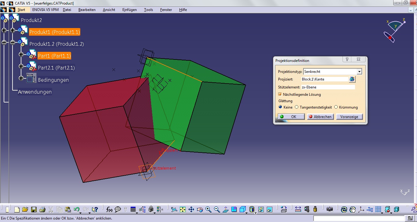

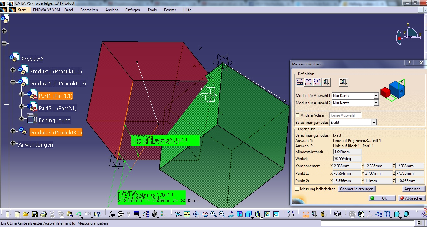

Die beiden Würfen sind in allen sechs Freiheitsgeraden unterschiedlich voneinander. Wenn ich mit dem einfachen Catia Werkzeug "Messen" beispielsweise die beiden markierten Kanten messe, dann misst catia den Winkel im Raum. geht also davon aus das sich die beiden Kanten gar nicht schneiden.
Ich will das ganze jetzt quasi auf zwei Dimensionen beschränken. Wie im zweiten Bild zu sehen ist, soll quasi die Frontfläche (pink schrafiert) meine Arbeitsebene sein und ich projiziere den anderen Würfel genau auf diese ebene, sodann ich wie in dem Bild dargestellt habe, nur noch eine 2 dimensionale Arbeitsumgebung habe da ich z=0 setze ( in dem Koordinatensystem was sich an meinem Ausgangwürfel orientiert). und wenn ich jetzt den winkel zwischen den beiden markierten kanten Messe schneiden diese sich und es wird damit quasi nur die Drehung um die z-Achse bzw den Urspung gemessen.
Ich hoffe mein anliegen wurde jetzt deutlicher.
Ich will also wirklich immer nur 2 Zustände miteinander vergleichen und die sind auch starr. Also wirklich immer nur unbelastet und belastet.
Daför gibt es doch bestimmt eine vergleichsweise einfach Lösung oder?
Vielen Dank :-)
bgrittmann
Beiträge: 12206
CATIA V5R19
erstellt am: 20. Jun. 2014 10:38    Editieren oder löschen Sie diesen Beitrag!  <-- editieren / zitieren -->   Antwort mit Zitat in Fett Antwort mit kursivem Zitat    Unities abgeben: 1 Unity (wenig hilfreich, aber dennoch)2 Unities3 Unities4 Unities5 Unities6 Unities7 Unities8 Unities9 Unities10 Unities Nur für IIHollowManII 10 Unities + Antwort hilfreich
Du könntest doch die entsprechenden Kanten auf die xy-Ebene projizieren, und dann einfach den Winkel messen.

Hi, und danke für die Antwort.
Das habe ich auch schon probiert jedoch bekomme ich das nicht so hin wie ich mir das vorstelle.
In welchem Modus muss ich das überhaupt versuchen? Habe bisher nur im "Generative sharpe design" das Werkzeug "Projektion" gefunden. Und da kommt nichts gescheites bei raus.
Welche Einstellungen muss ich denn da vornehmen?
Mit der von mir gedachten kommt da nichts gescheites bei rum(siehe Bild)
Vielen Dank
bgrittmann
Beiträge: 12206
CATIA V5R19
erstellt am: 20. Jun. 2014 11:51    Editieren oder löschen Sie diesen Beitrag!  <-- editieren / zitieren -->   Antwort mit Zitat in Fett Antwort mit kursivem Zitat    Unities abgeben: 1 Unity (wenig hilfreich, aber dennoch)2 Unities3 Unities4 Unities5 Unities6 Unities7 Unities8 Unities9 Unities10 Unities Nur für IIHollowManII 10 Unities + Antwort hilfreich
Mit der Funktion würde ich es auch machen.
Was ist an de Projektion falsch? Was erwartest du, was raus kommen soll?
ggf solltest du die Projektion/Messung in einem extra Part machen (besonders wenn d für beide Belastungszustände das gleiche Part verwendest)
IIHollowManII
Sehen Sie sich das Profil von IIHollowManII an!   Senden Sie eine Private Message an IIHollowManII  Schreiben Sie einen Gästebucheintrag für IIHollowManII
Beiträge: 7
Registriert: 14.06.2014
CATIA V5<P>8GB RAM
intel i7-2630QM
2,0GHz
erstellt am: 20. Jun. 2014 12:35    Editieren oder löschen Sie diesen Beitrag!  <-- editieren / zitieren -->   Antwort mit Zitat in Fett Antwort mit kursivem Zitat    Unities abgeben: 1 Unity (wenig hilfreich, aber dennoch)2 Unities3 Unities4 Unities5 Unities6 Unities7 Unities8 Unities9 Unities10 Unities
Ah jetzt hat es mit dem neuen Part geklappt :-)
Das war wohl der Knackpunkt. Im Bild kann man jetzt glaube ich erkennen wie ich es mir vorgestellt habe :-)
Echt Vielen Dank
Dann kann es jetzt endlich weiter gehen :-)
