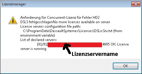

Ich habe folgendes in Bezug auf DSLS festgestellt.
Bei Verwendung des DSLicMgt.exe (NodelockKeyManagement) unter CATIA V5 R19 SP09 HFX106 ist es nicht möglich, eine Lizenz abzuleiten, da die grafische Oberfläche des Dialogfensters zum Ableiten von Lizenzen fehlerhaft ist. Selbiges gilt für ICEM Surf 4.12.2.
Um diesen Fehler zu beheben, kann die Datei "DSLicMgtDlg.dll", welche unter CATIA V5-6R2014 (im Ordner ...\win_b64\code\bin) enthalten ist in den selbigen Ordner unter CATIA V5 R19 SP09 HFX106 kopiert werden. Die fehlerhafte .dll-Datei im R19 SP09 HFX106 wird damit ersetzt und ein Ableiten einer Lizenz ist wieder möglich.
Allerdings gibt es selbst damit immer noch eine Einschränkung unter R19 SP09 HFX106.
Wenn die Lizenz abgeleitet wurde, lässt sich diese nur dann vom CATIA-Client nutzen, wenn die Netzwerkverbindung des Clients getrennt ist.
Befindet sich der Client mit der abgeleiteten Lizenz noch im Netzwerk erhält man beim Start von CATIA folgende Fehlermeldung vom Lizenzmanager:
"Anforderung für Concurrent-Lizenz für Fehler HD2
DSLS fehlgeschlagenNo more licenses available on server
License servers configuration file path:
C:\ProgramData\DassaultSystemes\Licenses\DSLicSrv.txt (from environment variable)
List of declared servers:
[01/01]lizenzserverhostname.fqdn:4085 OK: License server is running"
Derzeit versuche ich herauszufinden, welche weitere(n) Datei(en) für dieses Problem verantwortlich sein könnten.
Problematisch ist dabei, dass CATIA-Dateien und DSLicMgt-Dateien einfach im selben Ordner (...\win_b64\code\bin) abgelegt sind und sich somit ein Zusammenhang sehr schwer erschließen lässt.
Weiß hier eventuell jemand, welche Dateien zum clientseitigen DSLicMgt.exe zugehören (bezogen auf V5-6R2014) oder hat jemand bereits auch diese Erfahrung gemacht und kann sogar schon eine Lösung dazu anbieten?

Soweit richtig, dll kopieren löst das Problem. Wobei nicht alle Features des DSLS-Servers angezeigt werden.
Aber bei uns wird die abgeleitete Lizenz auch mit Netz lokal genutzt. Zu sehen unter Tools/Options/Licensing - Anzeige "Local"

Interessant ist, das bei Verwendung des DSLicMgt.exe unter V5-6R2014 die abgeleitete Lizenz lokal genutzt werden kann, selbst wenn die Netzwerkverbindung des Clients zum Lizenzserver weiterhin besteht.
Dieses Ergebnis war insofern nicht erstaunlich, da es dem typischen Muster des CATIA-Starts folgt. Demnach versucht CATIA zunächst eine lokale Lizenz bzw. abgeleitete Lizenz zu finden und erst im zweiten Schritt nach einem Lizenzserver zu suchen um von dort eine Lizenz zu beziehen, falls keine lokale Lizenz gefunden wurde. (Bitte berichtigen, falls dies nicht so sein sollte.)
Bei Verwendung des DSLicMgt.exe unter V5 R19 SP09 HFX106 scheint aber genau das nicht so abzulaufen. Bei bestehender Netzwerkverbindung scheint zunächst auf dem Server im Netzwerk angefragt zu werden, ob eine Lizenz verfügbar ist (in meinem Fall ist auf dem Server keine Lizenz mehr verfügbar, da die Einzige Concurrent-Lizenz für den Client abgeleitet wurde), was folgerichtig eine negative Rückmeldung ergibt (siehe Fehlermeldung im Post zuvor). Fraglich ist nun, warum die lokale Lizenz auf dem Client nicht angefragt wird, oder ob sie evtl. einfach nur nicht erkannt wurde.
Leider bringt es nichts, die DSLicMgt.exe aus V5-6R2014 nach V5 R19 SP09 HFX106 zu kopieren, da sie sich im R19 Verzeichnis nicht mehr korrekt starten lässt.
In der Registrierungsdatenbank von Windows konnte ich auch keine Anhaltspunkte zu bestimmten Abhängigkeiten des DSLicMgt.exe finden.
@nullplan: Unter welchem CATIA Release SP und HFX funktioniert denn bei Euch die Nutzung einer abgeleiteten Lizenz bei gleichzeitig aktiver Netzwerkverbindung? Und unter welchem CATIA Release SP und HFX funktioniert das bei Euch ggf. nicht?
Habt ihr nur eine CATIA Installation auf dem Rechner oder wie in meinem Fall zwei CATIA Installationen (V5 R19 SP09 HFX106 und V5-6R2014)?
PS: der verwendete DSLS-Server ist vom Typ "Standalone" und besitzt die Softwareversion 6.216.0 (V6R2014x)

Vorab: bei uns ist R19 SP09 HF106 produktiv, R2014 SP01 HF11 ist z.Zt. im Keyusertest. Ich habe beides parallel bei mir installiert. DSLS Version 6.216.7 als Fail Over Cluster.
Das geschilderte Verhalten mit R19 kann ich nicht bestätigen. Die Lizenz (hier HD2) wird korrekt abgeleitet und als Local angezeigt. Auf dem DSLS Lizenzserver habe ich mich selbst gesperrt und R19 startet ohne Fehlermeldung. Die DSLS logs zeigen auch keine Aktivität in dem Zusammenhang. Mit R2014 das gleiche Verhalten.
