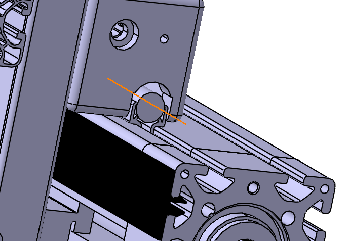

Hoffe jeder kennt das Problem : man möchte Unterlegscheibe mit Bohrung verbinden, erst Kongruenzbedingung dann Flächenkontakt.
Die "Mittellinie" der Unterlegscheibe zu finden ist manchmal ein Krampf, kennt jemand ein Tastendruck wo alle "Mittellinien" einfach angezeigt werden oder einen anderen Trick?

Du kannst auch Achsen Konkurrenz setzen.

Ja genau das meine ich ja und das ist echt anstrengend eine Unterlegscheibe zu "fangen" eine Bohrung geht immer noch aber ansonsten raubt mir das manchmal den letzten Nerv, gerade in Klausuren ist das richtig nervig.
Dachte vielleicht wenn man Achsen Kongruenz ausgewählt hat und dann Strg gedrückt hält zeigt er automatisch alle Achsen an?!

ich weiß ja nicht genau, wie du nach der Mittellinie für die Kongruenzbedingung suchst, aber wenn du näher an das runde Teil ranzoomst und die Mantelfläche anwählst wird die Achse selekiert (natürlich vorher Kongruenzbedigung auswählen).
Wenn man sich diese Vorgehensweise angewöhnt, findet man immer schnell die Achse (meiner Erfahrung nach).

Ja genau so mache ich das aber bei sehr kleinen Unterlegscheiben immer zu dieses unendliche rangezoome und wieder rausgezoome um das andere Teil zu fangen ist sehr belastend.

Meine Empfehlung: Mach die Kongruenzen ueber Achsensysteme, wie bereits vorgeschlagen, und selektiere diese dann aus dem Strukturbaum.
Klar musst Du Dir die Achsensysteme erstmal erzeugen, aber dafuer hast Du das dann hinterher updatestabil.

Sinnvollerweise hat jedes Normteil Veröffentlichungen,
so kann man dann die Veröffentlichungen des Normteils im Baum selektieren und das Normteil muss dann nicht mal im Sichtbereich liegen,
Nur das Ziel ist dann sinnvoll vergrössert am Schirm.
Spricht natürlich von selbst das die Veröffentlichungen alle Namentlich einem Syntax unterliegen.
Axis für Achsen
F1, F2 für Auflage ebenen
etc.

Suuuuperrrr, das mit dem Strukturbaum ist mir neu und funktioniert. Zwar erstmal nur für Normteile aber immer hin, die sind ja auch am nervigsten.

Das wissen leider viele nicht, und es ist sooo wichtig.
Selektion im Strukturbaum ist immer sinnvoller, da dadurch ein definiertes Element angewaehlt wird und nicht eine Flaeche / Kante usw., die beim naechsten Update nicht mehr gefunden wird und dann Schwierigkeiten bereitet.
Das Schluesselwort heisst 'B-Rep Zugriffe' und die gilt es zu vermeiden.
Du kommst aber auch im 3D definiert an Elemente ran, und zwar mit RMT - Other Selection. Dann geht ein Extra-Fenster mit einem Teil-Strukturbaum auf, wo Du die uebergeordneten Elemente sehen kannst.
