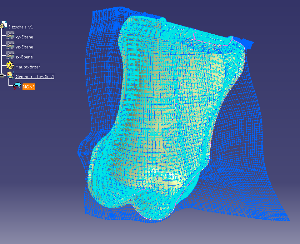

Schönen guten Abend,
Ich versuche momentan eine Abwicklung unsres Sitzes zu erstellen um Schablonen für die CFK Herstellung zu bekommen. Ich arbeite vorrangig mit Solidworks nur da ist es ja total beschränkt auf Bleche.
Ich lese jetzt seit mehreren Stunden aber werde daraus nicht so recht schlau. Es wird häufig auf Composite Design und GSD verwiesen - jedoch nichts weiter aufgeführt. Ist es überhaupt möglich? Die Flächen sind ja eigentlich gar nicht abwickelbar..
Danke und Gruß

Mit Composite Design habe ich keine Erfahrung -habe es gerade versucht, aber blicke es nicht wirklich
Wenn du deinen Sitzschale trennst, kannst du zumindest im GSD mittels Unfold/Abwickeln, eine Ebene Fläche erzeugen, die Vorschau in der Funktion, zeigt die die Abweichung der Deformation an. In wie weit dann die Abwicklung dann auch tatsächlich verwendbar ist... Umlaufend 20-30mm zugeben ausdrucken und dann am Modell optimieren   -IMHO kannste auch gleich am Modell anfangen und dann die Schnittmuster digitalisieren für die Serienfertigung.
Im GSDM geht auch das mit der Funktion Hopper/Flächentrichter bei 0,2mm. Die Abwicklung müsste ähnlich sein wie die aus dem GSD.

ich kann Dir auch -wie schon Thomas - nur die Abwicklungsfunktion von V5 empfehlen. Ergänzend sei erwähnt, dass dazu eine DL1-Lizenz nötig ist.
Einmal abgewickelt kann man auch Kurven, die man auf der abgewickelten Fläche/Ebene erstellt wieder "rückabwickeln" und bekommt eine gute Annäherung, wie das auf dem realen Teil aussieht. Das eignet sich hervorragend für Logos und Schriftzüge (man kann's auch mit globaler Verformung - GSO-Lizenz - probieren, sieht aber häufig nicht so gut aus).

Das mit der DL1 kann man glaub ich umschiffen, indem man eine Datei hat, wo diese Funktion schon drin ist und abgespeichert, oder?
Diese Datei habe ich jedenfalls aus dem Forum

Guten Tag allerseits,
erstmal vielen Dank für die Ansätze. Ich habe es jetzt auch mit Abwickeln probiert und komme auf dasselbe Ergebnis wie Thomas. Funktioniert auch nur mit geteiltem Sitz. Problem - in der Praxis wäre eine gerade Mittellinie um die beiden Flächen zu kombinieren von Vorteil..
Ist es evtl. möglich Einschnitte am "Popo" vorzunehmen - da wo es 3D gekrümmt ist um's dann platt zu drücken? Ich hab's versucht - bin jedoch gescheitert..
