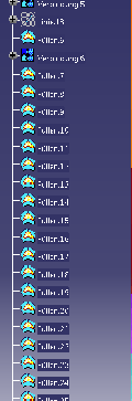

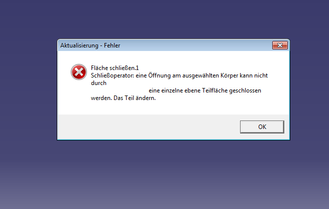

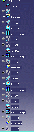

ich muss den Thread wiederbeleben, da ich nun folgendes Problem habe. Ich hoffe ihr könnt mir helfen.
Um Know-How zu schützen, habe ich von einem Produkt in mühseliger Arbeit Außenflächen extrahiert, mit PowerCopy ins GSD kopiert und dort noch weiter manuell mit "Fläche füllen" und "Zusammenfügen" vereinfacht, um nur bestimmte Linien der Flächenkonturen anzuzeigen. Als CatPart gespeichert. Dieses CatPart wurde in einem Produkt als assembly um ein weiteres einfaches CatPart ergänzt. Siehe Bilder vom Baum "Ausgangsprodukt". Nun folge ich K.Sieberts Anweisungen, das Ergebnis zeigt aber immer noch anklickbare Flächen. Ich möchte nur noch einen Solid haben, den ich als Step Datei ( um es weiterzugeben und Inklusive Farben) speichern kann und sonst nix.
Ich bilde also aus dem oben beschriebenen Produkt ein ALLCatPart ( "Alle Körper der einzelnen Körper in einem Körper zusammenfassen ist markiert"). Ergebnis: Siehe Bilder des Baums: "AllCatPartAusgangsprodukt". Alle Flächen des "Parts aus Flächen" die ich manuell verfüllt habe sind sichtbar und auswählbar etc.

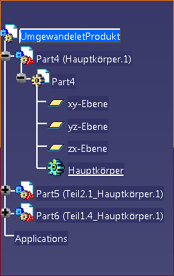

Im nächsten Schritt befolge ich K. Sieberts vorgeschlagene Rückwandlung in das Produkt mit Hilfe des Makros: Siehe Bilder "Produktwandlung". Dieses Product wird neu abgespeichert unter neuem Namen und in einen neuen Ordner. Ich schließe das noch offene Fenster und lade das eben abgespeicherte Produkt neu.
Makro mit Code wird ausgeführt. Es erscheint "Fertig". Ich öffne das neu abgespeicherte Produkt, über das soeben der Code lief. Siehe Bilder "Code 1".
Makro mit 2. Code wird ausgeführt, wobei ich den Code hier nicht ändere. (Muss ich hier aktiv einen Exemplarnamen anpassen und wenn ja wie?). Nach Ausführung Code 2: Siehe Bilder "Code2".
Danach Speichern dieses Produkts wieder als AllcatPart( Wiedeer körper in einem körper zusammenfassen): Siehe Bilder: FinalAllcatPart" .
Im Part aus Flächen tut sich irgendwie gar nichts und entweder mache ich was falsch..oder? Ich habe schon wieder Tage damit verbracht bevor ich mich mal wieder an euch wende. No Show im GSD Baum und dann als Part Speichern habe ich auch schon probiert, ist aber schwierig, da Flächen zum teil voneinander abhängig sind und immer weiter zusammengefügt werden etc. .
Als finalen Part hätte ich gerne nur einen Solid und dann das STEP und bitte, bitte bitte nicht sowas, dass ich die ganzen Flächen nochmal ableiten muss etc. das ist irre viel Arbeit.  Bitte nicht mit Silhouette oder ähnlichem kommen, da das Teil auch leider im 2D noch was können muss, also abbildbar sein muss. Trotzdem soll das Know How maximal verborgen bleiben.

Kurzer Einschub: Hatte vorher bei den ganzen schritten vergessen, beim ersten AllCatPart mot Boolscher Operation die Hauptköper zusammenzubauen. das vereint das ganze, aber die einzelnen Flächen bleiben immer noch im endergebnis nach allen schritten. Siehe Bild.
Arghhhhh....

erstellt am: 30. Jan. 2019 18:50    Editieren oder löschen Sie diesen Beitrag!  <-- editieren / zitieren -->   Antwort mit Zitat in Fett Antwort mit kursivem Zitat    Unities abgeben: 1 Unity (wenig hilfreich, aber dennoch)2 Unities3 Unities4 Unities5 Unities6 Unities7 Unities8 Unities9 Unities10 Unities Nur für Sirworkalot 10 Unities + Antwort hilfreich
Wenn in beiden Parts Solids (im Hauptkörper) sind: AllCATPart und Körper "verboole'en"

Hallo Bernd,
meine Flächenverbund habe ich so erstellt: Mit "Mehere Extrahieren" habe ich eine Hülle von einem Assembly erstellt. Diese mit Powercopy als Ergebnis kopiert und im GSD weiterverarbeitet: Nämlich Löcher und Ausschnitte entfernt und mit "Fläche schließen" geschlossen. Dann zum teil und je nach dem ob die Konturen dieser Fläche sichtbar sein sollen, mit Zusammenfügen ( Join) vereinfacht, um diese Linien weg zu bekommen. Das ergibt eine Hüllgeometrie mit unzähligen "Füllgeometrien" und Joints um die Linien durch Flächenvereinigung zu vereinfachen. Das ergibt natürlich dan  einen unübersichtlichen Wust an flächen, die alle miteinander zusammehängen. Wieder mit Powercopy ins Catpart erhällt aber immer "Füllgeometrien", ebenso das Prozedere wie oben beschrieben. ich weiß nicht was tun.
Siehe Bilder der Ausgangsituation" der Hülle

Für was den eine PowerCopy?
Ist die von dir erstellte Außenfläche geschlossen?
Dann Joinen, Fläche schließen und GeoSet mit den Flächen ausblenden.

erstellt am: 30. Jan. 2019 19:14    Editieren oder löschen Sie diesen Beitrag!  <-- editieren / zitieren -->   Antwort mit Zitat in Fett Antwort mit kursivem Zitat    Unities abgeben: 1 Unity (wenig hilfreich, aber dennoch)2 Unities3 Unities4 Unities5 Unities6 Unities7 Unities8 Unities9 Unities10 Unities
Hallo Bernd,
um die Fläche zu schließen, kann ich nur den letzen Joint im Baum selektieren ( da ist alles enthalten) . Aber es geht nicht zu schließen, da irgendetwas nicht geschlossen werden kann. Und das zu ermitteln ist...kein Ahnung...ich denke mal unmöglich. Die Hülle als solches ist durch "Fläche füllen" etc. auf allen Seiten geschlossen.

bgrittmann
Beiträge: 12206
CATIA V5R19
erstellt am: 30. Jan. 2019 19:17    Editieren oder löschen Sie diesen Beitrag!  <-- editieren / zitieren -->   Antwort mit Zitat in Fett Antwort mit kursivem Zitat    Unities abgeben: 1 Unity (wenig hilfreich, aber dennoch)2 Unities3 Unities4 Unities5 Unities6 Unities7 Unities8 Unities9 Unities10 Unities Nur für Sirworkalot 10 Unities + Antwort hilfreich
Um herauszufinden wo der Flächenverbund noch offen ist: Begrenzung erzeugen
Falls du diese Flächen schon erstellt hast müssen diese auch mit einem Join zusammengefasst werden.

Hallo Bernd,
ja ich bin etwas überarbeitet. Leider eilt die Zeit.
Noch mal eine kurze Erklärung: Ich muss in der Mehrfachabgeleiteten Hülle die mir als Fläche.1 zunächst vorliegt, Lücken und Löcher schließen, da dies sehr komisch aussehen würde. Dazu markiere ich die Kontur der Löcher/Lücken und aktiviere "Fläche schließen". Nun ist die Lücke geschlossen, aber als Kontur noch sichtbar. Um dies zu eliminieren, joine ich die Fläche  "Füllen" mit der letzen Verbindung und deaktiviere Konnektivität prüfen aber aktiviere Ergebnis vereinfachen. Leider muss ich dies so Schritt für Schrittmachen, um die Flächen zu vereinen und die Konturen weg zu haben.  Würde ich es am Schluss machen, habe ich keine Kontrolle darüber, welche Linien im Vereinfachungsprozess wegspart. Das führt natürlich dazu, dass jeder Joint die vorherigen Joints beinhaltet. Ich kann viele Joints und geschlossene Flächen ins No Show schieben aber nicht alle und das ist bei 170 files nicht mehr einfach. Wenn ich den letzen Joint im Baum ( der alles enthält) ausblende, bleiben nur die geschlossenen Flächen sichtbar übrig ( obohl sie ja im Joint sein müssten? Dies bedeutet vermutlich, dass dieser letzte Joint nicht geschlossen ist, da geschlossene Flächen nicht "drin" sind.
Ich bin froh überhaupt diesen Workaround gefunden zu haben um das darzustellen was ich brauche, aber nun macht mir das abspeichern bzw. Daten filtern große Probleme. Gibt es noch ideen? Ist es klarer geworden? Herzlichen Dank!
