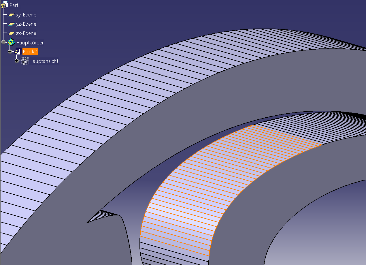

Mein Problem ist nun, wenn ich das Logo aus der .dxf kopiere und in das Part einfüge, erstellt Catia eine Skizze, wie sie in BILD1 dargestellt ist:
Eigentlich besteht das Logo aus einigen, aber nicht allzuvielen "Teilkurven" wie man sie als orange ausgewählt erkennen kann. Die Skizze besteht nun aber aus sehr vielen kleinen verbundenen Punkten wie man sieht.
Wenn ich daraus nun einen Block erstelle, ergibt sich ein 3D-Element, wie in BILD2 zu sehen:
Die eigentlich größeren Flächen des Logos werden durch sehr viele kleine nebeneinanderliegende flächen dargestellt, obwohl nach wie vor die "eigentlich gedachten Flächen" (als Beispiel ist eine orange ausgewählt) aös Ganzes anwählbar sind.
Meine Frage ist nun, was dies genau zu bedeuten hat!? Sind die äußeren Konturen nun eine Art Vieleck? Kann ich es irgendwie schaffen, die Skizze und damit den Block in anderer Form zu generieren, sodass nicht diese Vielecke entstehen? Und könnte man das Logo so wie oben dargestellt mit "kantigen" Konturen zum Lasern geben, sodass trotzdem fließende und runde Kanten gelasert werden?

Da wurde wohl ein Spline irgendwo während er ganzen Konvertierungen in einen Polygonzug zerlegt.
Versuch mal über "Tools -> aus Datei Importieren" die svg direkt in die CATDarawing einzufügen. Diese Kontur kannst du dann direkt in ein Skizze des Parts kopieren.
Ist das Ergebnis dann besser?
IMHO sollte auch die sekmentierte Kontur zum auslasern reichen (wenn die Kontur nicht zu groß skaliert wird).

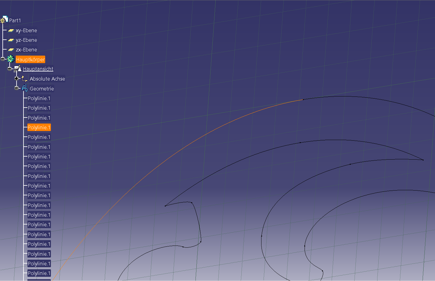

Wenn ich die aus der .dxf kopierte Skizze öffne sieht man (s. BILD4), dass die Skizze aus lauter (schwarz gefärbten!) Polylinien und Punkten besteht. Leider keinerlei Splines! Die einzelnen Linien sind ebenso wie in der .dxf komplett für sich verschiebbar und hängen nicht zusammen.
Was insgesamt auffällt ist, dass egal wie ich das Logo bisher in ein Drawing oder ein .dxf eingefügt habe, immer eine Anordnung aus einzelnen, losen und verschiebbaren (Poly-)Linien entstanden ist, bei der immer zwischen zwei Punkten ein Linienelement erstellt wird. Ich habe also bereits in der .dxf einzeln verschiebbare Polylinien und keine Splines. Ein zusammenhängendes Element ist das Logo nur, wenn ich die .svg als Bild in ein Drawing einfüge. Dieses "ganze" Element kann ich jedoch nicht in das Bauteil kopieren... --> "Einfügeoperation ist nicht zulässig."
Liegt es möglicherweise an der Vorbereitung des Logos in Adobe Illustrator? Muss ich das Logo dort möglicherweise anderweitig oder speziell aufbereiten, formatieren oder umwandeln?
In Bild4 sehe ich zumindest, das du das richtige Ergebniss hast.
Polyline hin oder her. Ist doch egal. Und das diese verschiebbar sind ist ganz normal. Woher soll Catia wissen wo die Bedingungen sitzen sollen. Dies kannst( musst aber nicht)du ja noch in der Skizze nachholen.
Gruß Uwe

ich verstehe, wenn ich den Sketcher jedoch verlasse sieht die Skizze wie (1. Beitrag, Bild1) aus, d.h. ich habe diese vielen Punkte auf den Kurven. Habe ich, wenn ich daraus einen Block generiere dann trotzdem eine runde Kontur oder wie Catia es darstellt eine Art "Vieleck". Mich verunsichert nur die in Bild2 zu sehende Darstellung des Blocks.

Meiner Ansicht nach hast du ein "Vieleck" aus Splines.
Wenn du wirklich eine stetige Kontur haben willst, musst du wohl die Kontur in Catia neu mit Splines aufbauen (zb dazu Stützpunkte aus dem Import verwenden).
Ich glaub nicht dass der Aufwand sich rentiert.
Kannst du nicht zum auslasern der Kontur ein dxf direkt als Illustrator erstellen?
