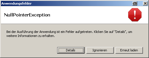

Hallo Forum,
bei uns in der Firma geht die Suchfunktion in der Catia-Hilfe unter Java 7 nicht. Unter Java 6 lief sie bis letzte Woche, jetzt wird aber bei Aufruf der Suche ein Update verlangt.
Unter Java 7 erscheint beim Internetexplorer "java.net. Malformed URL EXception: no protocol" und bei Firefox "NullPointerException".
Was kann ich hier machen?

Hallo KlausXP,
schau mal hier. Hatte das selbe Problem.
http://ww3.cad.de/foren/ubb/Forum140/HTML/001538.shtml
Habe bei Oracle schon eine Info geschrieben. Habe aber bislang keine Rückimeldung bekommen.
Gruß Uwe

Java deinstallieren und neu installieren. Wichtig ist bei einem 64bit System erst die 64bit Variante zu installieren und danach die 32bit Variante nachzuinstallieren.

Vielen Dank für die Hinweise.
Nach der Deinstallation von Java, Löschen der Registry-Einträge und Neuinstallation in der entsprechenden Reihenfolge läuft die Hilfe leider immer noch nicht.
Klaus

Hallo Klaus,
im Coverletter steht, daß das Search-Applet der Online-Hilfe von (z.B.) R19 nur für JAVA6 freigegeben ist.
Es gibt 2 Lösungen:
1) Wie hier geschrieben JAVA6 installieren (und überprüfen ob im Browser auch das entsprechende JAVA-Plug-In installiert wurde!)
2) Das SearchApplet aus einer neueren Online Doku verwenden. So haben wir es gemacht. Das Applet befindet sich im Ordner "online" und heißt CATIA_P3_SearchAppletV1.jar. Wir haben es aus der R2012 Online Doku genommen und ersetzt. Ging sofort.
