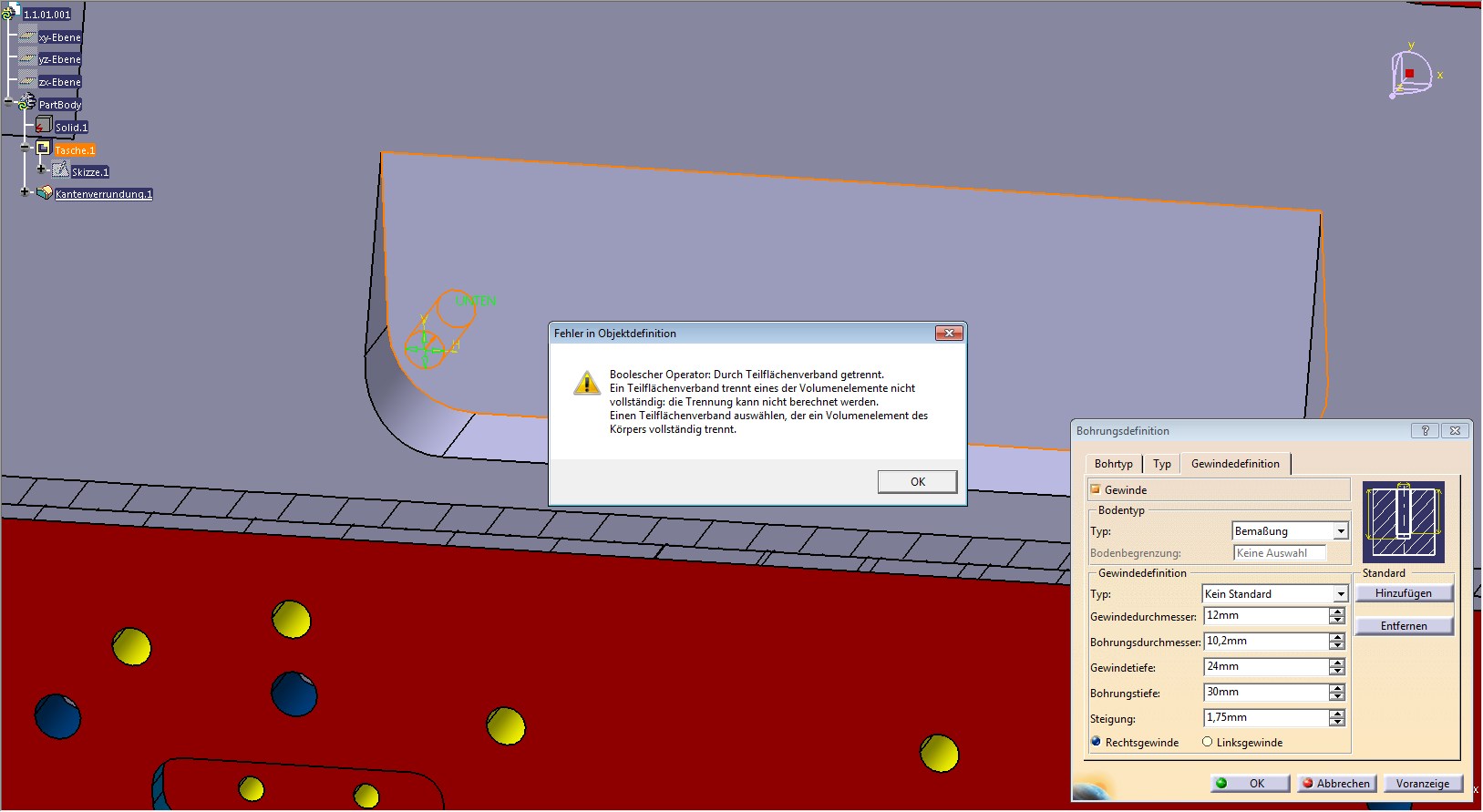

ich möchte Bohrungen auf einen Absatz setzen.
Leider habe ich ein Problem mit "Boolschen Operationen".
Ich habe ein Bild angehängt, um weitere Erläuterungen zu sparen.
Wie kann ich die Bohrungen erzeugen?
Bzw die Fehlermeldung umgehen?
Nils

Verschiebe mal die Bohrung ein wenig.- Es könnte sein, das die Bohrung genau Tangential auf eine Fläche ausläuft.

Hey Bernd,
also verschieben geht nicht, da ich die bohrung genau an dieser Stelle brauche.
Ich habe auch versucht, die Bohrung flacher zu machen, was leider auch nicht geholfen hat.

Hallo Nils,
vielleicht findest du hier einen Rat...
http://ww3.cad.de/foren/ubb/Forum133/HTML/010278.shtml
(da hat jemand ein ähnliches Problem)
Hast du das zu bohrende Volumen aus einem Fremdformat eingelesen? Dann könnte es nämlich an der Qualität der ausgewählten Fläche liegen......
