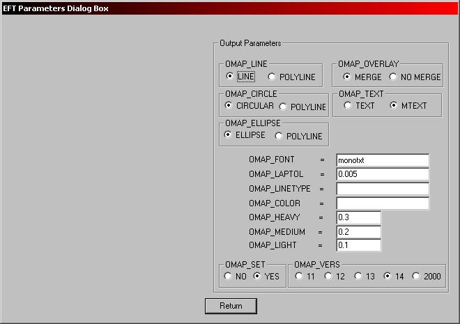

im CATIA CADAM Drafting wäre es so gegangen...
1)Das CCD-Programm öffnen.
2)Das EFT(Elektronik File Transfer)-Tool über den Menübotton  Exchange öffnen.
3)Die allgemeinen Einstellungen  vornehmen:
-Function: auf „Output“ stellen
-Type: auf „DXF“-Format stellen
-Layer Map: auf „no“ stellen
-View Parameters: wie folgt (Screenshot) einstellen
-vorhandene Einträge/Dateiauswahl löschen über die „delete Single“-Funktion(für einzeln ausgewählte Einträge) oder „delete all“-Funktion(für alle Einträge)
4)Die umzuformenden Dateien über „Add Entries“ auswählen.
Im 2. Menüfenster kann man nun über „Set DXF/DWG Dir“ das Ausgabeverzeichnis und über „Set CCD-Model(s)“ die umzuformende(n) Datei(en) auswählen.
5)Nach der Dateiauswahl brauch man nur noch mit „Accept“ zu bestätigen.
Nun startet erkennbar ein Script. Wenn dieses durchgelaufen ist brauch man nur noch mit „Cancel“ das Fenster zu schließen und hat nun im angegebenen Ausgabeverzeichnis die (gleichnamige Datei).dxf stehen.
Ohne CADAM Drafting bleibt dir nur CATIA und entsprechend die Korrektur.
