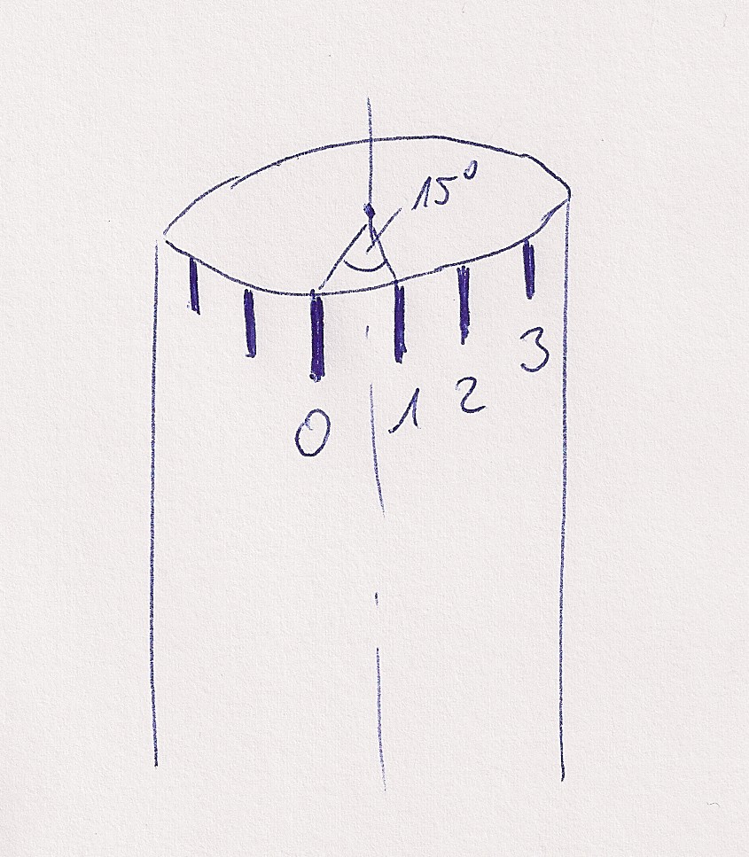

Ich habe mal wieder ein Problem mit Catia, bzw. besser gesagt habe ich keine richtige Idee wie ich an die Sache rangehen soll.
Und zwar will ich auf eine Zylindermantelfläche eine Skala aufbringen. Also Linien in 15° Abständen und noch Zahlen dazu aufbringen. Diese sollen nur auf der Oberfläche des Zylinders sein, also nicht als Tasche oder Pad. Die Maße sollen am Ende dann auch passen.
Wie bringe ich dies nun am einfachsten auf?

Hallo dhk,
ich kann deine Frage nicht zu 100% beantworten, weil durch die Fragestellung deine Frage nicht 100%ig eindeutig ist.
Linien aufbringen ist das kleinste Problem, das sag ich dir. Nur bitte mach mal schnell ein Bildchen oder eine "Skizze" von Hand, wie du das meinst mit 15°. 15° von einer Achse aus, als Planare Linien oder 15° als Spirale sozusagen, oder oder oder. Je nachdem was du brauchst, ist es einfacher oder schwieriger zu erzeugen.
Bitte poste die Skizze, dann kann ich helfen.

So kompliziert wie du das gemacht hast, meinte ich das garnicht. Sorry, wenn ich mich da undeutlich ausgedrückt habe. War gestern schon spät, nach langem probieren.
Hab versucht mal auf die schnelle eine einfache Skizze zu machen.
Bei deiner Variante hast du eine ebene Skizze mit den 3 Linien gemacht und diese dann über den Develop-Befehl auf die Mantelfläche abgerollt.
Sollte ja dann in meinem Fall genauso funktionieren. Ich müsste dann nur den Winkel entsprechend meines Umfangs auf einen Linienabstand umrechnen.

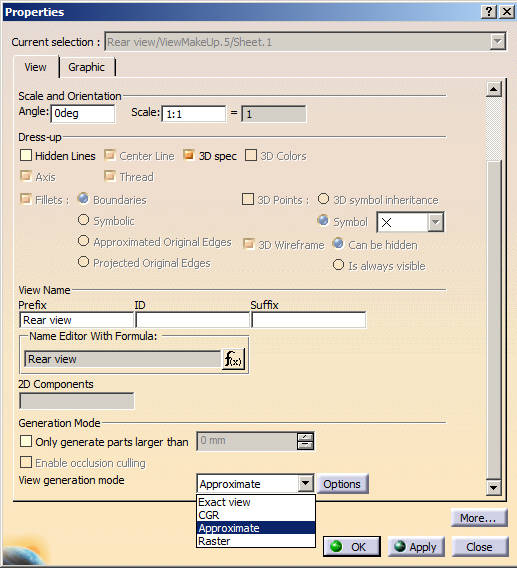

Wie ich diese Linien in der Zeichnung darstelle habe ich schon selbst herausgefunden. Einfach in den Properties zur Ansicht noch 3D Wireframe anklicken... Oder gibt es da noch eine besser Variante, weil in dem Fall zeigt es mir gerade in Baugruppen dann wirklich alle Linien an. Wobei das nicht mein großes Problem ist. Die kann ich ja auch recht einfach ausblenden.

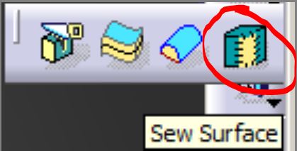

Hallo dhk,
wenn Du es einmal geschafft hast, die Symbole (Flächen, nicht Linien oder Kurven!) auf die Oberfläche aufzuwickeln, kannst Du sie mit "Sew" in die Oberfläche integrieren, ohne Pad oder Pocket zu benutzen.
Mit "Approximate" als Ableitungsmethode der View wird das dann auch sichtbar und bemaßbar.
