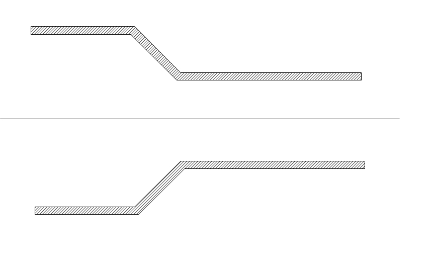

jetzt habe ich verschiedene Blechabwicklungen in CATIA V5 über Flächen mit Develop erfolgreich erstellt. Nun habe ich ein Bauteil (flansch, Verbindungsstück), dass rotationssymmetrisch ist. Einen großen Durchmesser auf der einen Seite, einen kleinen Durchmesser an der anderen Seite. Beide Pads verbunden und den Übergang habe ich mit einer kleine Schräge und 2 Radien hergestellt, dann mit shell die Wandstärke erzeugt. Ein einfaches Teil. Habe von diesem Teil die mittlere Fläche erzeugt. Dann über Develop versucht das Teil abzuwickeln. Erste Meldung geht nicht, weil es wohl umlaufend und zusammenhängend ist. Das Teil ist nicht nur ein Zylinder mit Durchbruch oder so. Okay, dann habe ich die Fläche in zwei Teile (über die Mitte)gesplittet und ließ sich abwickeln . Nur kommen da nicht zwei gleiche Teile dabei raus.
Sodass ich eine Ansicht für den Blechzuschnitt erstellen kann ist nicht der Fall.
Kann mir da jemand weiterhelfen in Sachen Catia und abwickeln ? Bräuchte eine Ansicht in der Zeichnung für den Zuschnitt. Da es zwei verschiedene Durchmesser sind ist der Zuschnitt auch nicht so einfach.

Wir arbeiten mit Part und surface, weil es Leute gibt, die das schon 20 Jahre so tun. Wir konstruieren auch Blechteile, mit Freiformkonturen und das geht mit dem SMD net so gut. Gerade bin ich nicht im Büro, deswegen kann ich nur einen Schnitt des Rotationsteil als .jpg darstellen. die Ecken an der Schräge sind natürlich verrundet.
Nur meine Frage bezog sich auf Flächen und abwickeln (develope). Da dies ansonsten gut funktioniert wollte ich es für diesen Fall auch wissen.

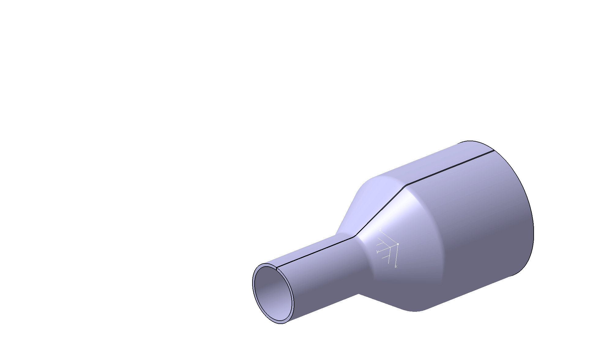

wie soll denn das Teil hergestellt werden? Meiner Meinung nach geht das nur noch mit Tiefziehen, oder?
Einfaches Abkanten/Biegen sehe ich da nicht - und deswegen tut sich SMD wahrscheinlich auch schwer. Es gibt zwar Benutzer-Stempel, aber der funktioniert am Blech nur lokal, mit kleineren Abmessungen.
Behelfen könntest Du dir, indem Du das Teil in 3 Teile aufteilst: 2 Zylinder + 1 Trichter in der Mitte.
Das Ganze mit Stößen/Überlappungen versehen (wie es in Wirklichkeit auch aussieht) und man kann das auch "von Hand" biegen/rollen, bzw. im SMD abwickeln.

DEVELOPE
@Gulu: Ja, in der Serie wird es natürlich tief gezogen und dazu Werkzeuge, Hilfsmittel erstellt.
Nur jetzt benötigen wir Prototypenteile. Dabei wird es sicher nicht aus einer Blechtafel erzeugt und improvisiert wird auch. Die Schräge ist auch lange nicht so lang wie ich es in word pinselte.
Man kann z.B. zwei Zylinder mit Radius erstellen und diese zusammenschweissen. Da gibt es einige Wege.
Aus diesem Teil hatte ich eine Fläche extrahiert->offset die mittlere Fläche erstellt. Und dann kam ich mit Develope nicht weiter, als dass ich ein verwertbares Ergebnis erhielt. Vielleicht geht es auch mit Develope nicht.

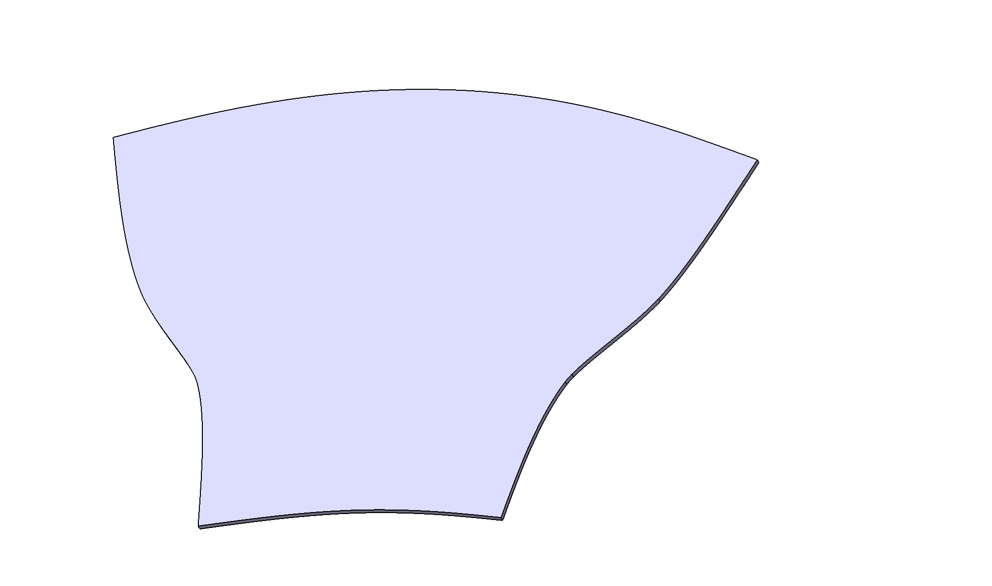

Na gut, dann probiers mal mit "Hopper" im SMD...
Zum Probieren habe ich das Solid erstellt (eine Seite geschlitzt), die Außenfläche mit Join abgeleitet (komplett, mit Radien), damit im SMD die Befehle "offen" sind mal eben einen simplen Quader erstellt und ein Recognize darauf laufen lassen und beides (Pad und Recognize) wieder gelöscht, dann im eigentlichen Solid mit Hopper den Join angewählt...
So lässt sich das dann abwickeln (im Bild sogar das komplette Teil).
Kannst Du mir folgen?

Aber hallo, das sieht ja richtig gut aus. Toll von dir und danke dafür Gulu. Dann probiere ich nächste Woche das gleich mal aus.
