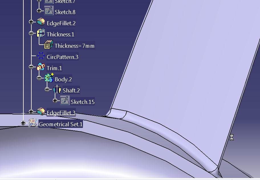

Kohn
Sehen Sie sich das Profil von Kohn an!   Senden Sie eine Private Message an Kohn  Schreiben Sie einen Gästebucheintrag für Kohn
Beiträge: 16
Registriert: 12.03.2013
CATIA V5 R18
CATIA V5 R20
erstellt am: 17. Apr. 2013 20:29    Editieren oder löschen Sie diesen Beitrag!  <-- editieren / zitieren -->   Antwort mit Zitat in Fett Antwort mit kursivem Zitat    Unities abgeben: 1 Unity (wenig hilfreich, aber dennoch)2 Unities3 Unities4 Unities5 Unities6 Unities7 Unities8 Unities9 Unities10 Unities
Luefterrad.CATPart
Danke Thomas, hast mir viel weitergeholfen!
Habe jetzt aus meinem Volumenkörper aus Mehrfachschnitten (Flügel) zu einer Fläche aus Mehrfachschnitten gemacht. Aus der Nabenoberfläche (Welle) habe ich ein "Abgleiten" gemacht, damit auch dies eine Fläche wird. Das extrapolieren klappt aber nur, wenn ich nicht "Bis zu" zum Ableiten wähle (siehe Bilder) sondern nur für eine definierte Länge. dann habe ich aber keine resultierende Kante zwischen Flügel und Nabe, der Übergang muss aber später verrundet werden... Was kann ich tun, damit die Extrapolierung genau bis zur Welle geht, analog zum Aufmaß vom Solid? Hier kommt dann immer diese Fehlermeldung (siehe Bild)

erstellt am: 17. Apr. 2013 21:32    Editieren oder löschen Sie diesen Beitrag!  <-- editieren / zitieren -->   Antwort mit Zitat in Fett Antwort mit kursivem Zitat    Unities abgeben: 1 Unity (wenig hilfreich, aber dennoch)2 Unities3 Unities4 Unities5 Unities6 Unities7 Unities8 Unities9 Unities10 Unities Nur für Kohn 10 Unities + Antwort hilfreich
Hi Kohn.
Nur mal ne kurze Frage: Warum ist dir DIESES extrapolieren lieber, als die Aufmaßfläche im Solid? ;-)
gruß, Tom
Thomas Harmening
Arbeiter ツ
Beiträge: 2897
Registriert: 06.07.2001
NX12
erstellt am: 17. Apr. 2013 22:14    Editieren oder löschen Sie diesen Beitrag!  <-- editieren / zitieren -->   Antwort mit Zitat in Fett Antwort mit kursivem Zitat    Unities abgeben: 1 Unity (wenig hilfreich, aber dennoch)2 Unities3 Unities4 Unities5 Unities6 Unities7 Unities8 Unities9 Unities10 Unities Nur für Kohn 10 Unities + Antwort hilfreich
Warum willst du bis zum Nächsten verwenden...abgesehen davon das es funktionieren sollte.
Extrapolation um 10 mm, nun ragt die Fläche in die Ableitung der Nabenfläche hinein.
Nun kann man eine Schnittkurve bilden, beide Flächen daran Splitten und dann die so
gesplitteten Flächen mittels Zusammenführen zu einem Flächenverbund machen. (alternativ Trim-Befehl)
Anschliessend ein Close Surface (Partdesign) und du hast deinen Lüfterflügel als Solid.
