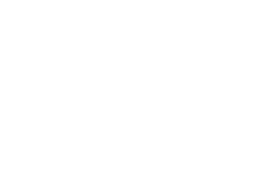

Ich habe hier ein kleines Problem mit Catia V5
Wenn ich eine Zeichnung habe, die über den Zeichnungsrahmen hinausgeht, so soll die Funktion: "Sichern unter PDF" den kompletten Inhalt der Zeichnung speichern. Ich weiss, dass es die Funktion gibt den Bereich auszuwählen und über PDF zu drucken.
Da hier aber sehr viele Zeichnungen Über den Zeichnungsrahmen hinausgehen und dazu noch aus mehreren Blättern bestehen, wäre dies mit enormen Zeitaufwand verbunden.
Zum besseren Verständnis habe ich 2 Bilder im Anhang. TBsp Catia zeigt, dass eine Geometrie außerhalb des Zeichnungsrahmens vorhanden ist.
TBsp PDF ist das Erebnis und zeigt nur die Geometrie innerhalb des Zeichnungsrahmens.
Also hätte ich das ganz gerne so, dass er mir die PDF mit jeglicher Geometrie (auch außerhalb des Zeichnungsrahmens) abspeichert.
Für jede Hilfe wäre ich sehr dankbar!

Hallo Maximilian.
Vielen Dank für deinen Tipp, aber das Ergebnis ist recht unbefriedigend.
Mit der Einstellung Anzeige kommen alle Elemente so rein, wie sie auch auf dem Bildschirm dargestellt werden.
Dazu zählen neben der Gitternetzlinie auch objektorientierte Rahmen. Davon abgesehen gibt es keine Möglichkeit das ganze mit Bildformat zu übermitteln.
Das Beste Ergebnis habe ich mit der Einstellung:
Datei -> Drucken
Seite Einrichten -> Bildformat verwenden
Druckbereich -> Auswahl
Auswahl -> Rahmen ziehen
Anwenden
Aber das sind definitiv noch zu viele Schritte. Gibt es die Möglichkeit dies mittels Makro zu automatisieren?
z.B.: Dass die aktuelle Anzeige auch gleichzeitig als Auswahlrahmen definiert wird?
Der Zweck des ganzen ist ein Umstieg auf ein neues CAD-System.
Da man keine Bilder im DXF-Dokument exportieren kann, benötigen wir für die spätere Migration in das andere System ein "Bild" der Zeichnung und zwar so wie sie ist.
Wir exportieren quasi eine DXF mit der man die Geometrie ins andere System übernehmen kann.
Damit man aber weiß wo welche Bilder waren, brauchen wir das ganze im Neutralfromat (PDF).
