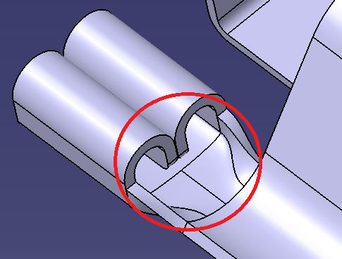

ich versuche seit über einer Woche so etwas wie auf dem Bild in "Generative Sheetmetal Design" zu erstellen.
So langsam weiß ich nicht mehr weiter.
Es ist wichtig, dass ich das bauteil abwickeln kann um eine 2D-Zeichnung generieren zu können.
Bisher hab ich es immer im Partdesign mit mehreren Dateien únd Versionen gehandhabt. Aber ich würde gerne alles in einer Datei haben um bei änderungen nicht immer mehrere Dateien ändern zu müssen.

Willkommen im Forum.
Dazu muss man teilweise tief in die Trickkiste greifen. Den Übergang muss du im GSD als Fläche erstellen und diese mit der Funktion "Flächentrichter" ins GSMD holen. Den Rest des Blechteils muss du dann im GSMD "ranbasteln".
Oder du erstellst die Abwicklung im GSD (falls das ausreichte (kein Biegeparameter)

erstellt am: 04. Apr. 2013 06:30    Editieren oder löschen Sie diesen Beitrag!  <-- editieren / zitieren -->   Antwort mit Zitat in Fett Antwort mit kursivem Zitat    Unities abgeben: 1 Unity (wenig hilfreich, aber dennoch)2 Unities3 Unities4 Unities5 Unities6 Unities7 Unities8 Unities9 Unities10 Unities
danke
Ich hab mich vllt ein wenig doof ausgedrückt.
Mir geht es vor allem um den Bereich in der roten Makierung. Der Rest ist eigentlich kein Problem.
Wie meinst du das mit "kein Biegeparameter"?
[Diese Nachricht wurde von derflieger am 04. Apr. 2013 editiert.]
bgrittmann
Beiträge: 12206
CATIA V5R19
erstellt am: 04. Apr. 2013 08:16    Editieren oder löschen Sie diesen Beitrag!  <-- editieren / zitieren -->   Antwort mit Zitat in Fett Antwort mit kursivem Zitat    Unities abgeben: 1 Unity (wenig hilfreich, aber dennoch)2 Unities3 Unities4 Unities5 Unities6 Unities7 Unities8 Unities9 Unities10 Unities Nur für derflieger 10 Unities + Antwort hilfreich
Schau dir mein Modell an. Du musst diesen Bereich als Fläche aufbauen, dann im GSDM als Flächentrichter nehmen, und dann den Rest des Teils i m Blechmodul "dran basteln".
"Biegeparameter" = Lage der Neutralenfase in Biegungen (zum den passenden Zuschnitt zu bekommen)

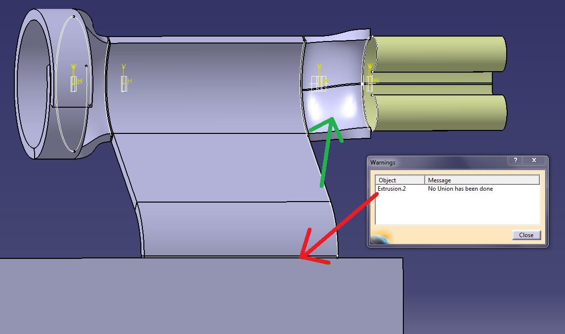

derflieger
Sehen Sie sich das Profil von derflieger an!   Senden Sie eine Private Message an derflieger  Schreiben Sie einen Gästebucheintrag für derflieger
Beiträge: 9
Registriert: 03.04.2013
Catia V5 R19
erstellt am: 08. Apr. 2013 11:01    Editieren oder löschen Sie diesen Beitrag!  <-- editieren / zitieren -->   Antwort mit Zitat in Fett Antwort mit kursivem Zitat    Unities abgeben: 1 Unity (wenig hilfreich, aber dennoch)2 Unities3 Unities4 Unities5 Unities6 Unities7 Unities8 Unities9 Unities10 Unities
es hat alles soweit wunderbar geklappt, danke schonmal
ABER:
Wenn ich jetzt den bereich am grünem Pfeil mit in den "join" nehme, verliere ich immer die verbindung (roter Pfeil).
Wie kann das sein, was mache ich "falsch", auf der anderen seite klappt es doch.
Habe das jetzt schon 4x immer von vorne neu aufgebaut und jedesmal kommt der fehler wieder
