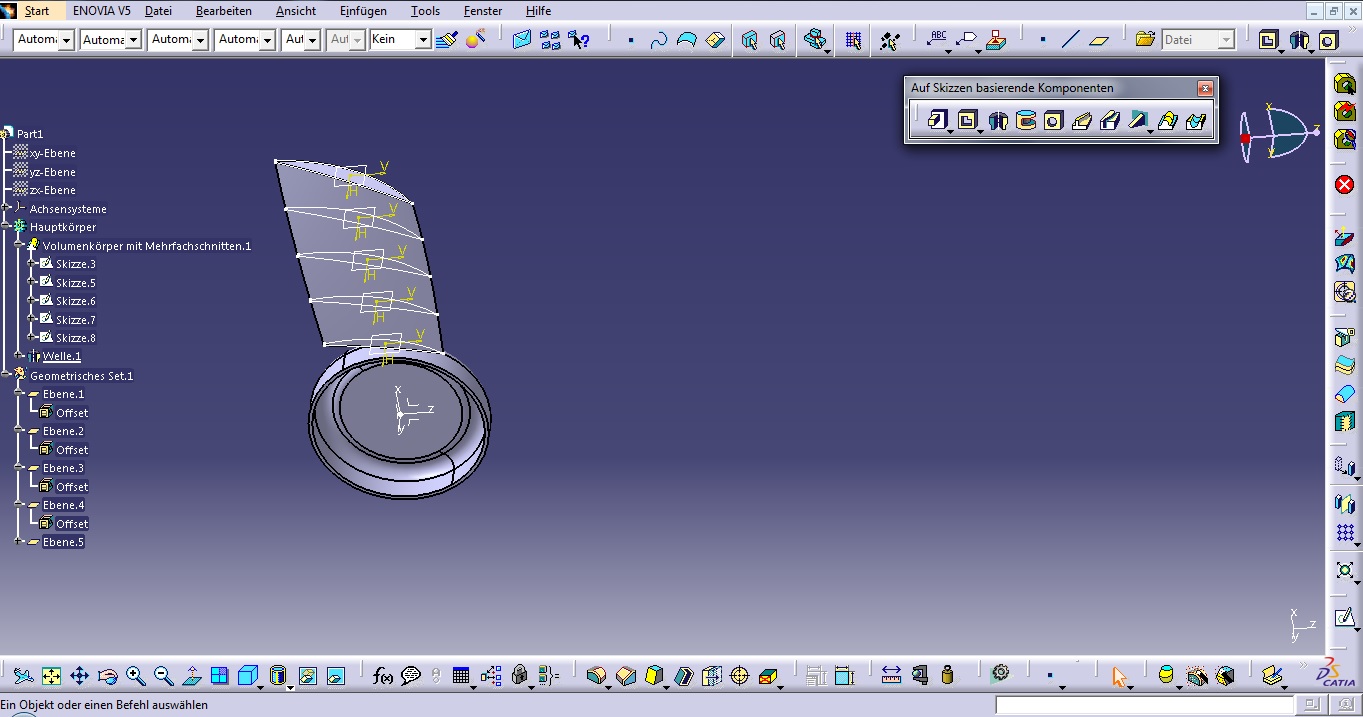

Hallo allerseits!
ich arbeite gerade an einem Lüfterrad, bei dem die Flügel aus einem Volumenkörper mit Mehrfachschnitten besteht, insgesamt aus 5 unterschiedlichen Skizzen. Dieser Körper soll nun an die Lüfterradnabe angeschlossen werden und das laut meinem Prof. auch tangentenstetig. Man darf aber nicht einfach die unterste Skizze, die eben auf der Nabe liegt, durch einen Block mit "bis zum nächsten" an die Nabe anschließen. Der Flügel soll in der durch die 5 Skizzen definierten Form bis zur Nabe weiterlaufen... Kann mir jemand sagen wie man sowas macht ?
Vielen Dank im Voraus für Eure Antworten!

^^hier noch zwei Bilder

Hi Kohn.
Ich würde die Nabe und den Flügel in unterschiedliche Körper konstruieren und diese dann mit "Vereinigen und Trimmen" vereinen.
Wenns einfach "nur" tangentenstetig sein soll: Was spricht geben eine einfache Verrundung der dann entstehenden Kante
Wenn es aufwändiger sein soll, brauchst du variable Verrundungen bis hin zu Übergangsflächen.
Am besten wäre es, wenn du eine Skizze anfügst, wie in etwa das Ergebnis ausschauen soll...
gruß, Tom

Vielen Dank Tom, genau so einen Befehl hab ich gesucht
