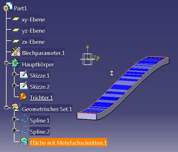

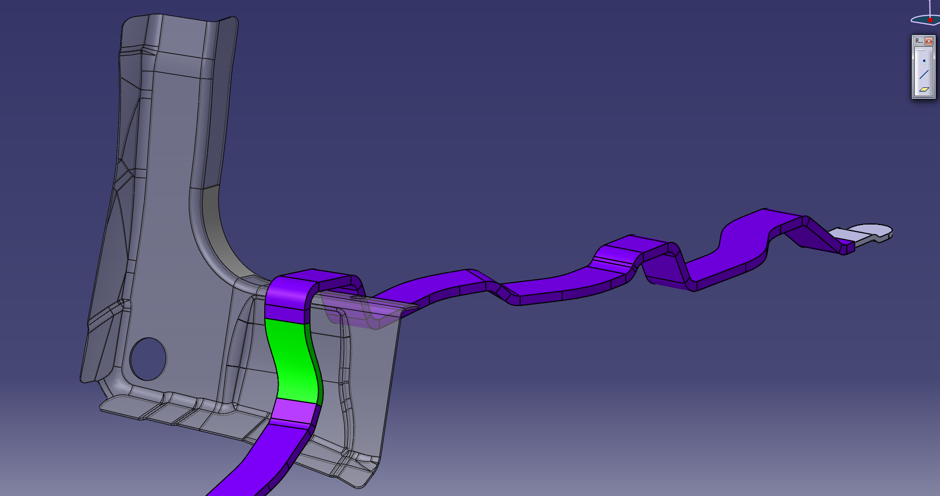

ich habe im Rahmen eines Projektes mich an das Sheetmetal Design rangemacht und versucht mir das ganze mal selbst beizubringen.
Dazu wollte ich ein Autokabel rekonstruieren, was auch ganz gut und einfach geklappt hat.
Nun bin ich auf ein Problem gestoßen wo ich nicht mehr weiterkomme, da mir hierzu die notwendigen Befehle fehlen.

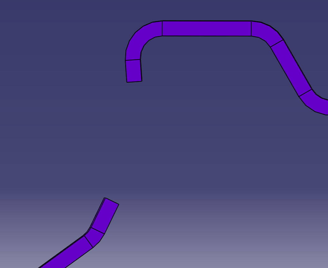

Das Autokabel (Flachkabel) was ich konstruiere, ist an einer Stelle im Raum 3 Dimensional versetzt (siehe Bild 1 und 2), wo es dann bei mir Aufhört.
Ich habe die Stelle mit Splines, Linien und Flächen im GSD geschlossen, daraus ein Solid erstellt und dies dann anschließend im SMD wieder eingefügt, was natürlich so nicht funktioniert (Im letzten Bild, grün dargestellter Bereich)
Jetzt wollte ich um Tipps und Tricks bitten, wo man sowas am besten lösen kann oder ob dies überhaupt im SMD möglich ist, sodass man es am Schluss abwickeln kann.
Leider darf ich die Datei nicht hergeben, weshalb ich es nicht hinzugefügt habe...
Würde mich auf Tipps freuen.
Gruß Mahmut
[Diese Nachricht wurde von Maho86 am 18. Feb. 2013 editiert.]

Hallo Maho86,
im generative Sheetmetal Design gibt es die Funktion "Recognize". Hiermit kann z.B. die im PartDesign erstellte Geometrie in die Sheetmetal Umgebung ingetriert und weiter bearbeitet werden.
Ansonsten gibt es in der Flächenumgebung (Developed Shapes-Tool) eine Funktion mit der man die Fläche direkt abgewickelt werden kann.
Je nach Geometrie muss noch eine "einreißende" Kante erstellt werden.

Hallo Ziegelstein,
mit dem Befehl habe ich es bereits auch versucht, er verweigert mein Solid Bereich jedoch, weil es sich hierbei um kein echten Radius handelt.
Also muss es sich um einen echten Radius handeln, wenn ich diesen Befehl hernehmen will.
Und die Umgebung „Developed Shapes-Tool“ habe ich leider nicht.
Ich denke mal da muss es eine andere Lösung  geben...
Aber keine Ahnung wie ich eine im Raum Verdrillte S-Kurve in SMD erschaffen soll

mit Surfacic Hopper, Basis ist eine Fläche(verbund)

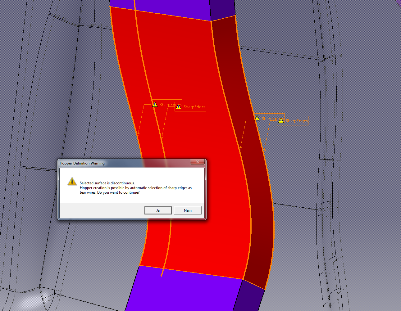

Hallo Thomas,
eine sehr gute Idee. Leider funktioniert dies auch nur teilweiße (siehe Anhang).
Wenn ich eine Multi-sections Surface erstelle und dies dann als Fläche (im Befehl Hopper) anwenden will, sagt er mir, dass ich wiederum scharfe Kanten habe. Ich habe bereits alle möglichen Multi-sections Surface-Varianten ausprobiert, jedoch bekomme ich immer diesen Fehler.

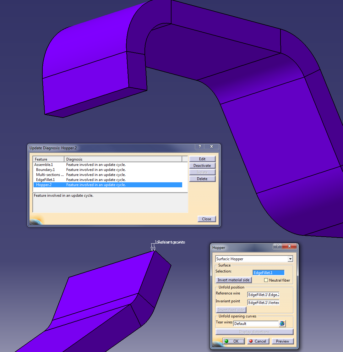

Zuletzt habe ich die scharfen Kanten durch Radien ersetzt, doch dann kam ein anderer Fehler, siehe Anhang zwei (ich schätze er kann mit den Radien nichts anfangen).
Gruß Mahmut

Hi Mahmut.
Du darfst nicht den gesamten "Kasten" konstruieren, sondern nur eine Basisfläche (bei mir blau). Die Dicke wird dann über den Hopper und die Blechparameter selber erstellt.
gruß, Tom

Hmm hört sich natürlich sinnvoll an
Aber da er eine Multi-sections Surface wollte dachte ich an eine geschlossene Fläche
Werde es mal am Montag in der Arbeit ausprobieren, denke aber nicht das es richtig funktionieren wird, weil die beiden enden ja auch zueinander verdreht sind.
Danke vorerst mal...

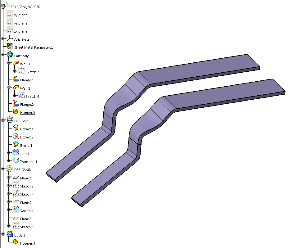

V5R19GSM_HOPPER.CATPart
vorweg, ich arbeite nicht mit GSMD ;-)
im Partbody ein zusammenbebautes aus GSD-Funktionen und dem Hopper - tangenten Sprung - lässt sich nicht an einem Stück abwickeln
im 2 Körper Hopper am Stück -lässt sich auch an einem Stück abwickeln.
Wie die ideale Konstruktion bei Euch jetzt aussehen mag, weiss ich nicht,
ich würde aber wahrscheinlich die Fläche kompelt im GSD aufbauen und erst ganz zum Schluss die Funktion Hopper verwenden

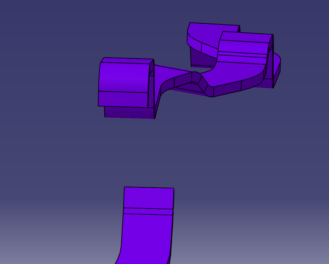

Also danke erst mal für dein Tipp, dass hat soweit gut funktioniert.
Bis darauf, dass sich das mit dem Hopper erstellte Teil nicht mit den anderen Enden verbinden ließ.
Es war sehr interessant mal so ein Modell in GSMD aufzubauen.
Wie gesagt habe ich mir das selber beigebracht und deshalb war ich ganz zufrieden mit dem was am Schluss raus kam...
Danke nochmal an alle...
