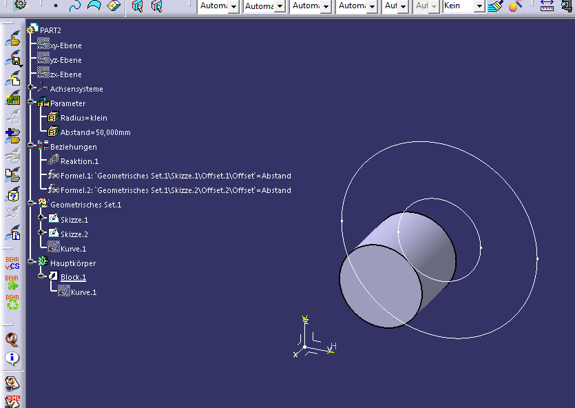

Hallo liebe Community,
ich habe folgendes Problem:
Ich habe 3 verschiedene Skizzen, welche sich gegenseitig ersetzen sollen. Dazu habe ich einen Parameter vom Typ "Curve" erstellt und mit Hilfe des KWA gesagt, dass er unter bestimmten Bedingungen die Form der verschiedenen Skizzen annimmt. Anschließen habe ich auf diesen Parameter mein Pad aufgebaut. Das hat alles hervorragend geklappt und auch der Wechsel zwischen den Skizzen klappt einwandfrei.
Jetzt haben die Skizzen allerdings einen gewissen Abstand zum Ursprung, welcher ebenfalls über einen Parameter gesteuert wird. Ändere ich nun diesen Abstand, so verschieben sich zwar die Skizzen, die Pads bleiben aber liegen. Dies kann ich so gar nicht gebrauchen.
Weiß jemand Rat?

Hallo Florian,
willkommen in Forum. Bitte Systeminfo ausfüllen.
Hast du mit positionierten Skizzen gearbeitet?

Ne, hab mit den ganz normelen Skizzen gearbeitet.

erstellt am: 08. Jan. 2013 10:32    Editieren oder löschen Sie diesen Beitrag!  <-- editieren / zitieren -->   Antwort mit Zitat in Fett Antwort mit kursivem Zitat    Unities abgeben: 1 Unity (wenig hilfreich, aber dennoch)2 Unities3 Unities4 Unities5 Unities6 Unities7 Unities8 Unities9 Unities10 Unities Nur für Florian.Broeckmann 10 Unities + Antwort hilfreich
das solltest du tun,damit der Pad bei einer Änderung der Skizzen mitgehen soll.
Du kannst z.B. einen Punkt der Skizze als Ursprung der Skizze nutzen.

Hallo Florian,
erstens solltest Du dir angewöhnen, die positionierte Skizze als die "ganz normale" anzusehen. Dort kannst Du zusätzlich den Ursprung und die Verdrehung der Skizze bestimmen.
Dann ist wichtig, dass Du nur zum Skizzenursprung und H und V der Skizze referenzierst. Dann kannst Du ganz einfach die Skizzen verschieben.
Wenn Du allerdings ein Maß auf ein 3D-Element referenziert hast, das sich nicht verschiebt, so bleibt Deine Geoemtrie der Skizze logischerweise ganz oder teilweise ortsfest, auch wenn die Skizze selbst verschoben wird.

Ne, die Skizzen sind schon auf die H- und V-Achse referenziert, aber dann wird es wohl daran liegen, dass ich keine positionierten Skizzen genommen habe. Ich probiers mal aus, vielen Dank!

Ne, hat leider nichts an meinem Problem geändert.
Die Skizzen haben sich ja auch schon vorher mitbewegt, nur das Pad bleibt auf der Stelle liegen.

Hallo Florian,
mach doch mal bitte einen Screenshot mit eingeblendeter Skizze. Das Pad sollte dort entstehen, wo die Skizzengeometrie liegt. Es ist die Frage, ob sich die Linien wirklich verschoben haben. Ansonsten hat das Pad evtl. andere Referenzen als die Skizze?

Das Pad hat als Referenz den Parameter Curve, wie im ersten Post geschrieben.
Dieser ist wiederum über eine Reaction auf die Skizze referenziert, soll heißen ich gebe einen bestimmten Wert in einen Parameter ein, dies wird erkannt und die Kurve sucht sich die dazu passende Skizze.

Hallo Florian,
erzeuge dir einen Hilfspunkt der auch deine Verschiebung beinhaltet.
Oder definieren den Parametrisierten Punkt in deeiner Skizze als "Output feature"
Nun referenzierst du die Skizze auf diesen Hilfspunkt oder das Output feature der Skizze.
Gruß Uwe

Hallo nochmal,
du hast aber keine positionierten Skizzen verwendet. Das kann so auch nicht funktionieren.
Schau dir mal das Beispiel an.

Hallo Florian,
die ausschlaggebende Kurve ist ja im Bild leider im Noshow. Die hat sich offensichtlich nicht mit bewegt.

ich vermute mal, dass der Parameter Kurve.1
die Verbindung zur Regel verloren hat. Dass
Symbol sieht nach einer Isolierten Kurve aus.
Wenn die Verlinkung bestünde, müsste das Symbol
ein f(x) haben, s. Screenshot.

Ah ok, ich werds mal durchprobieren. Vielen Dank!
