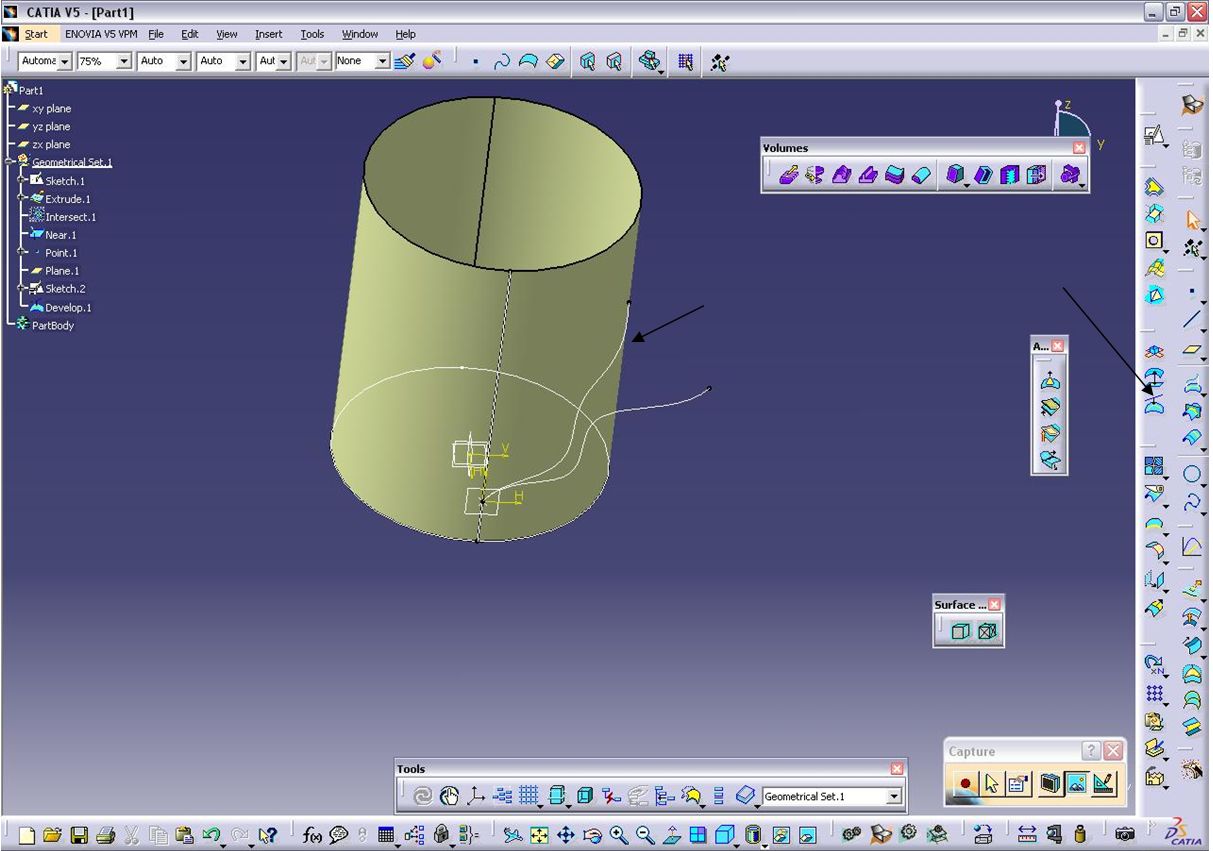

Hallo. Ich bin ein Catia Anfänger und stehe vor einer für mich recht untrivialen Aufgabe. Wie im Titel angedeutet muss ich eine Leitkurve auf einer Zylinderoberfläche erstellen um eine umlaufende Kulisse zu bekommen.

vielleicht suchst du das ! (siehe Bild)
Es gibt einen Befehl in der GSD Workbench, der heißt "DEVELOP",
damit kannst du z.B. eine Kurve auf eine beliebige Fläche projezieren.
Vorausgesetzt, du hast die nötige Lizenz.

Original erstellt von ricky.ro:
[/B]
Naja, durchs Projezieren geht das eben nicht. Mann muss die Kurve sozusagen um die Fläche wickeln.
Aber vielleicht meinst du ja das richtige. Ich werd's mal ausprobieren.

Ich weiß es selber nicht so recht. Es wäre eine Funktion einer Axialbewegung auf der Mantelfläche in Abhängigkeit vom Drehwinkel des Zylinders (Schaltwalze). Mir würden einfach verrundete geraden ausreichen, aber catia mag das bekanntermaßen nicht.

Dazu lässt sich auch die 3D-Linie-Funktion verwenden. zB:
- Punkte auf der Mantelfläche
- Punkte mit Linien verbinden (als Stützfläche die Mantelfläche auswählen, und Geometrie auf Stützelement aktivieren)
- ggf die Linien dann mit 3D-Ecke (Stützfläche wieder die Mantelfläche) verrunden/zusammenfügen

Also die Develop Funktion war schon mal die die ich mir vorgestellt habe.
Bei der Systeminfo hab ich was eingetragen, mal sehen ob's jetzt erscheint.
Das andere Problem ist: wenn ich einfach ein Paar linien miteinander verrunde, dann will Catia da keinen vernünftigen Sweep langschiessen.
Die Kurve ist nicht krümmungsstätig schätze ich mal. Der Sweep ist dann geknickt.
