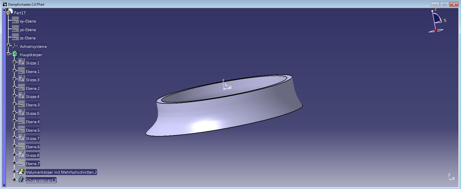

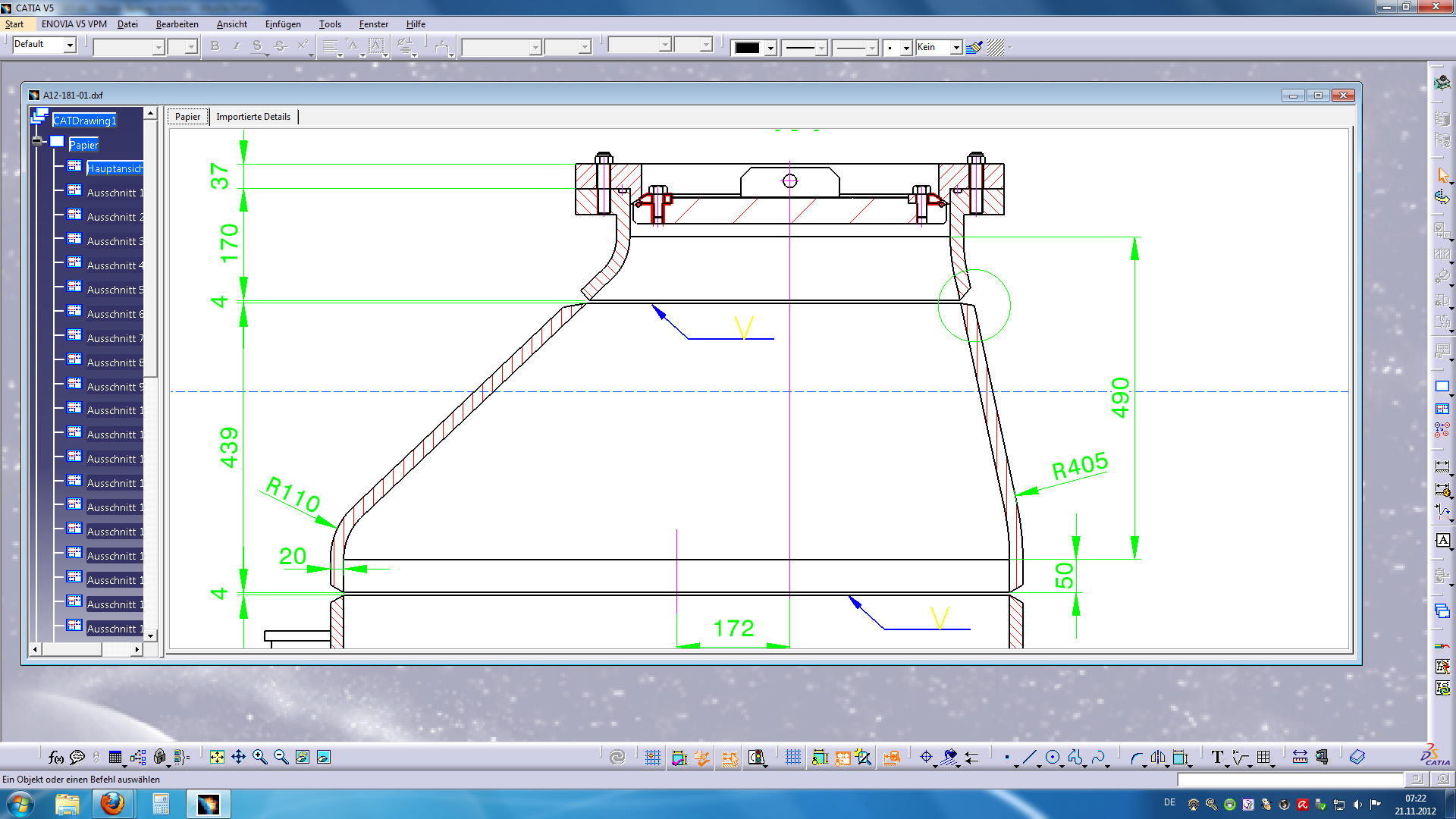

bin neu hier und stelle mich erstmal vor. Bin 50 Jahre alt, habe 2010 eine Umschulung zum TZ gemacht, leider nicht mit Catia. Auf meiner neuen Arbeit bin ich der Einzige, der Zeichnungen erstellt. Von Catia hatte ich nicht sehr viel Ahnung, habe mir mein Wissen darüber angelesen. Klappt für "normale" Sachen auch schon ganz gut, jetzt habe ich aber etwas zu zeichnen, wo ich mit meinem Wissen nicht mehr weiter komme. Ich hoffe daher, hier kann mir geholfen werden. Das Teil und die Skizze habe ich mal angehängt, vielleicht weiß jemand, wie ich das anstellen muß, um daraus ein Modell zu erhalten. Das Ganze wird ein Behälter werden, wobei nur der obere Teil(der Deckel) bearbeitet wird. Ich habe mit der Skizze experimentiert, komme aber leider zu keinem Ergebnis. Vermutlich muß das anders angepackt werden, da habe ich aber keine Idee, wie das zu machen ist.

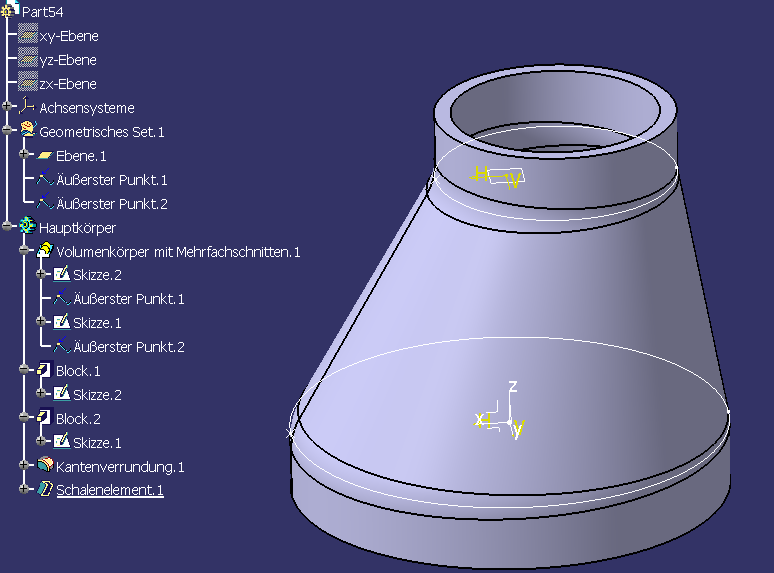

Ich vermute dass es sich bei dem Teil um einen Rohrübergang handelt.
Anbei ein Bild wie man sowas aufbauen könnte.

Ja, so ähnlich soll das aussehen. Wenn du mir jetzt noch verraten würdest,
wie du das gemacht hast, wäre ich dir sehr verbunden.

Aus Bernds Baumstruktur kannst du die entscheidenden Punkte gut ablesen. das Stichwort heißt "Volumenkörper mit Mehrfachschnitten".
Du brauchst eine Ausgangsskizze und eine Endskizze.
Schau dir mal die entsprechende Onlinedokumentation an, da ists klasse erklärt. (Die bekommst du, wenn du das Ikon des Befehls anklickst und "F1" drückst.

Danke, das ihr mich in die richtige Richtung geschubst hast, es hat wohl funktioniert, mit viel Ausprobieren. Eine Frage habe ich noch: an der unteren Kante muß rundherum eine Fase von 50°x 20mm angebracht werden. Das sieht sehr bescheiden aus, gefällt mir überhaupt nicht. Wie würdet ihr das konstruieren?
Gruß Stefan

Was gefällt dir an der Fasse denn nicht? wenn ich mir dein Bild aus deinem ersten Beitrag ansehe, würde ich (die Schweißfase?) auch mit einer Fase erzeugen...

Das Ganze ist keine Übungsaufgabe, ich brauche das Modell, um es anschließend in einem CAM-System weiterzuverarbeiten.
