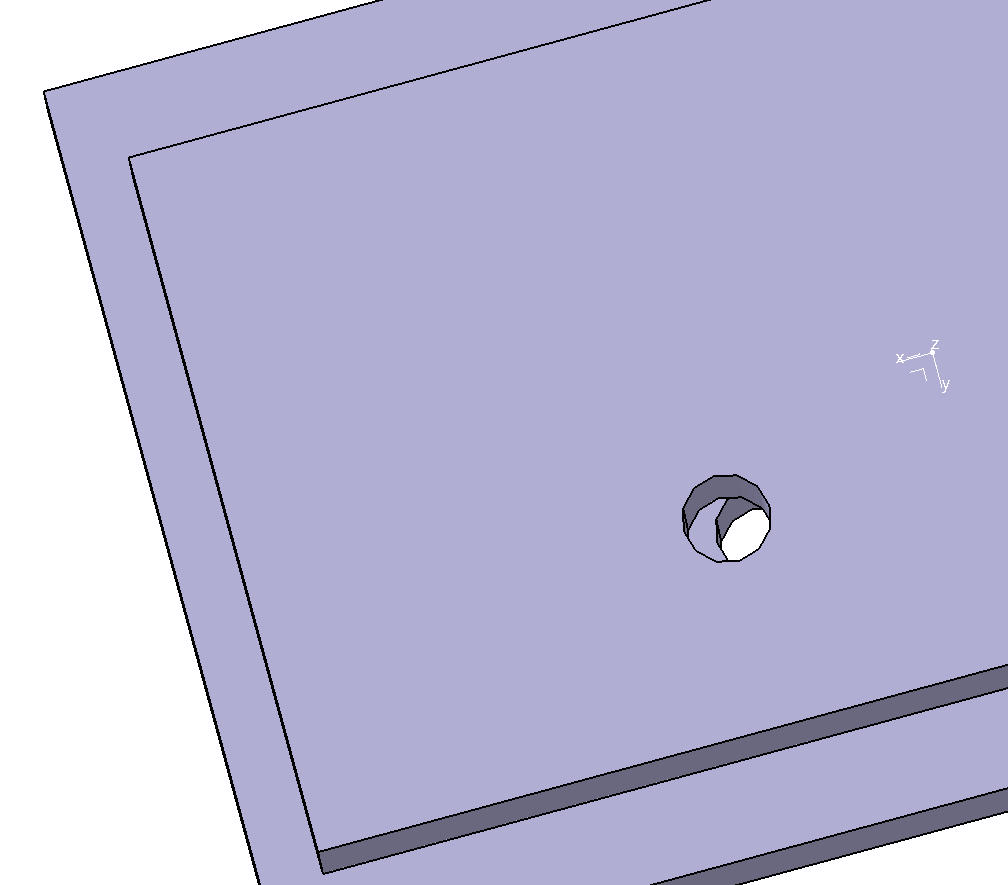

zb habe ich in meiner Vorrichtung 1000 Bohrungen gamacht.
aber ein oder anderen Bohrungen, egal wie es passiert, irgendwie kann geruscht sein. das wil ich gerne am ende meiner Konstruktion alle bohrungen untersuchen, ob das die übereinanderliegenden Bohrungen immer noch passen.(siehe Bild)
könnte man das untersuchen?
Zunächst einmal hat das nichts mehr mit Kollisionsanalsye zu tun.
Aber wie willst Du denn erkennen, ob zwischen zwei Bohrungen die Bedingung "konzentrisch" gelten SOLL oder nicht? Programmierer haben schon viel erreicht, aber die Randbedingungen müssen lückenlos definiert sein. Computer sind stur und dumm - sie kennen keine ungeplante Ausnahme.

Du kannst in jedes Lochpaar einen Bolzen durchstecken und dann - jetzt sind wir wieder beim Thema - auf eventuelle Kollision untersuchen.
Nein, Spaß beiseite, das Programm kann nicht wissen, welche Bohrungen fluchten sollen und welche nicht. Das muß Du schon händisch prüfen.

Weiter Ansatz für eine Überpfrüfung:
- Teile ineinander schieben
- Teile Verschneiden (bzw den einen Körper vom andern abziehen)
- Visuell die Schnittmenge nach Plausibilität  überprüfen,

Du kannst das Problem von vornherein vermeiden, indem Du die Bohrungen ueber Achsen steuerst, die in einem der beiden Teile (oder in einem Skelettmodell) erzeugt (und ggf. published - je nach Einstellungen kann das notwendig sein) werden.
Dann diese Achsen copy - paste special - as result with link in die andere (bzw. vom Skelett aus in beide Dateien) uebertragen und die Bohrungen dann auch wieder darueber ausrichten.
Dadurch werden die Bohrungen in beiden Teilen durch die selbe Achse gesteuert und passen dadurch zwangslaeufig immer zusammen (sofern alles upgedated ist)
Das ist IMHO der richtige Weg in CATIA V5.
Loecher hier machen, Loecher dort machen, und dann manuell rumwurschteln, damit sie zusammenpassen (und hoffen, dass man keins uebersehen hat), das ist (war) V4.
Wie Rainer schon schrieb, sind Computer stur und dumm, sie haben keine Intuition und keine Intelligenz. Sie koennen nur zaehlen, aber das koennen sie schneller als Du und sie werden bei all der Langeweile nicht mal unaufmerksam  - Und das musst Du entsprechend nutzen.
