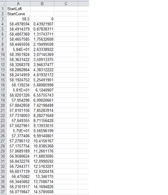

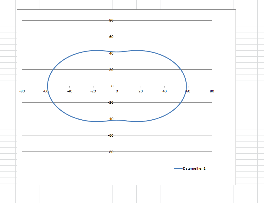

Original erstellt von Conrad90:
... oder über Excel.
Bevor Du die Daten in CATIA einliest und Dich mit eventuellen weiteren Problemen rumschlägst laß Dir in EXCEL von den Daten erst mal ein Diagramm anzeigen. Bei den ersten Werten mit sehr kleinen Winkeln (so bis ca. 5-10°) hat es bei mir ganz schönen Blödsinn zusammengerechnet. Habe aber nicht weiter nachgeforscht ob das Rundungsfehler gewesen sein könnten oder was auch immer. Also: Daten vorher mal angucken kann nichts schaden.
Jürgen
Conrad90
BA-Student Maschinenbau
Sehen Sie sich das Profil von Conrad90 an!   Senden Sie eine Private Message an Conrad90  Schreiben Sie einen Gästebucheintrag für Conrad90
Beiträge: 16
Registriert: 30.10.2012
erstellt am: 05. Nov. 2012 20:37    Editieren oder löschen Sie diesen Beitrag!  <-- editieren / zitieren -->   Antwort mit Zitat in Fett Antwort mit kursivem Zitat    Unities abgeben: 1 Unity (wenig hilfreich, aber dennoch)2 Unities3 Unities4 Unities5 Unities6 Unities7 Unities8 Unities9 Unities10 Unities
Schaut doch ganz gut aus ( siehe Anhang ).
Wie bekomme ich die Werte jetzt in eine Skizze?
Vielen Dank!

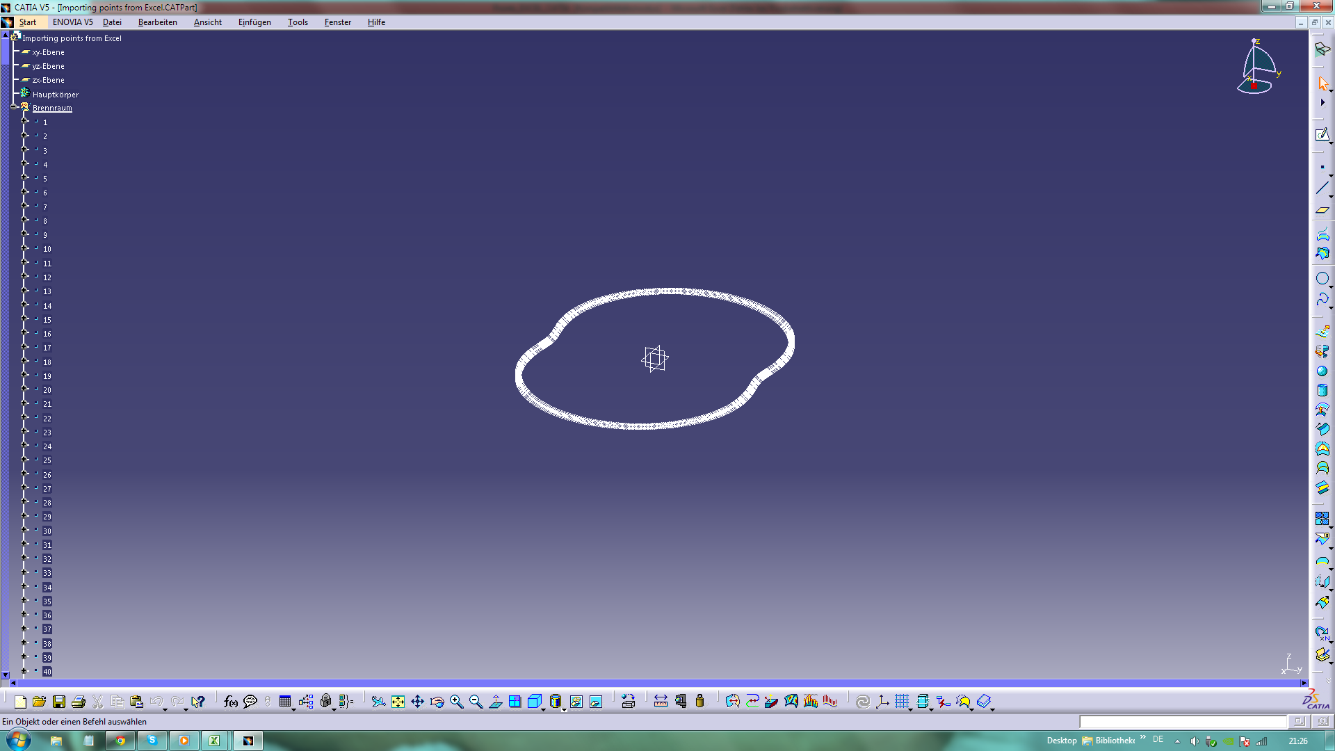

erstellt am: 05. Nov. 2012 21:09    Editieren oder löschen Sie diesen Beitrag!  <-- editieren / zitieren -->   Antwort mit Zitat in Fett Antwort mit kursivem Zitat    Unities abgeben: 1 Unity (wenig hilfreich, aber dennoch)2 Unities3 Unities4 Unities5 Unities6 Unities7 Unities8 Unities9 Unities10 Unities
Habe die Daten sie wie im Anhang eingefügt.
Bekomme aber von VBA die Meldung "Index außerhalb des gültigen Bereiches", und das sogar bei der unbearbeiteten Excel Datei.
Wo liegt das Problem?
[Diese Nachricht wurde von Conrad90 am 05. Nov. 2012 editiert.]
bgrittmann
Beiträge: 12206
CATIA V5R19
erstellt am: 05. Nov. 2012 21:16    Editieren oder löschen Sie diesen Beitrag!  <-- editieren / zitieren -->   Antwort mit Zitat in Fett Antwort mit kursivem Zitat    Unities abgeben: 1 Unity (wenig hilfreich, aber dennoch)2 Unities3 Unities4 Unities5 Unities6 Unities7 Unities8 Unities9 Unities10 Unities Nur für Conrad90 10 Unities + Antwort hilfreich
Bitte Forensuche benutzen.
(hast du eine GeoSet im Part? ggf noch die z-Koordinate eingeben, ...)
Conrad90
Beiträge: 16
erstellt am: 05. Nov. 2012 21:29    Editieren oder löschen Sie diesen Beitrag!  <-- editieren / zitieren -->   Antwort mit Zitat in Fett Antwort mit kursivem Zitat    Unities abgeben: 1 Unity (wenig hilfreich, aber dennoch)2 Unities3 Unities4 Unities5 Unities6 Unities7 Unities8 Unities9 Unities10 Unities
Es lebt!

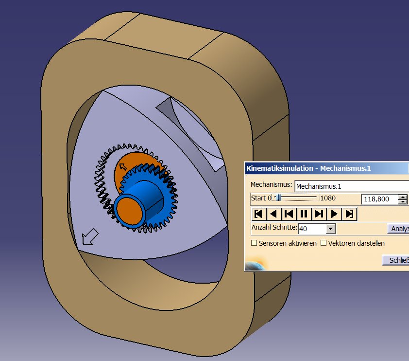

Wies ausschaut hast du ja auch eine Simulation erstellt und daran scheitere ich gerade
Wäre nett, wenn du die Dateien hochladen könntest.Bitte auf R17 konvertieren.
An alle: Ich muss den Injektor auslegen, dazu muss ich wissen wie lange mein Brennraum auf ist. Geht das in Catia mit der Funktion Überschneidung?
Ich könnte ja den Auslass als Block modellieren und hätte damit eine Kollision erzeugt.
Vielen Dank&noch nen schönen Abend
